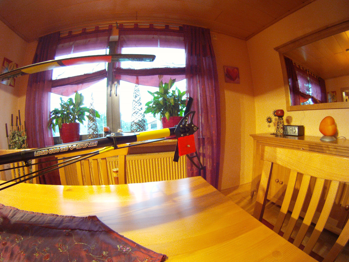

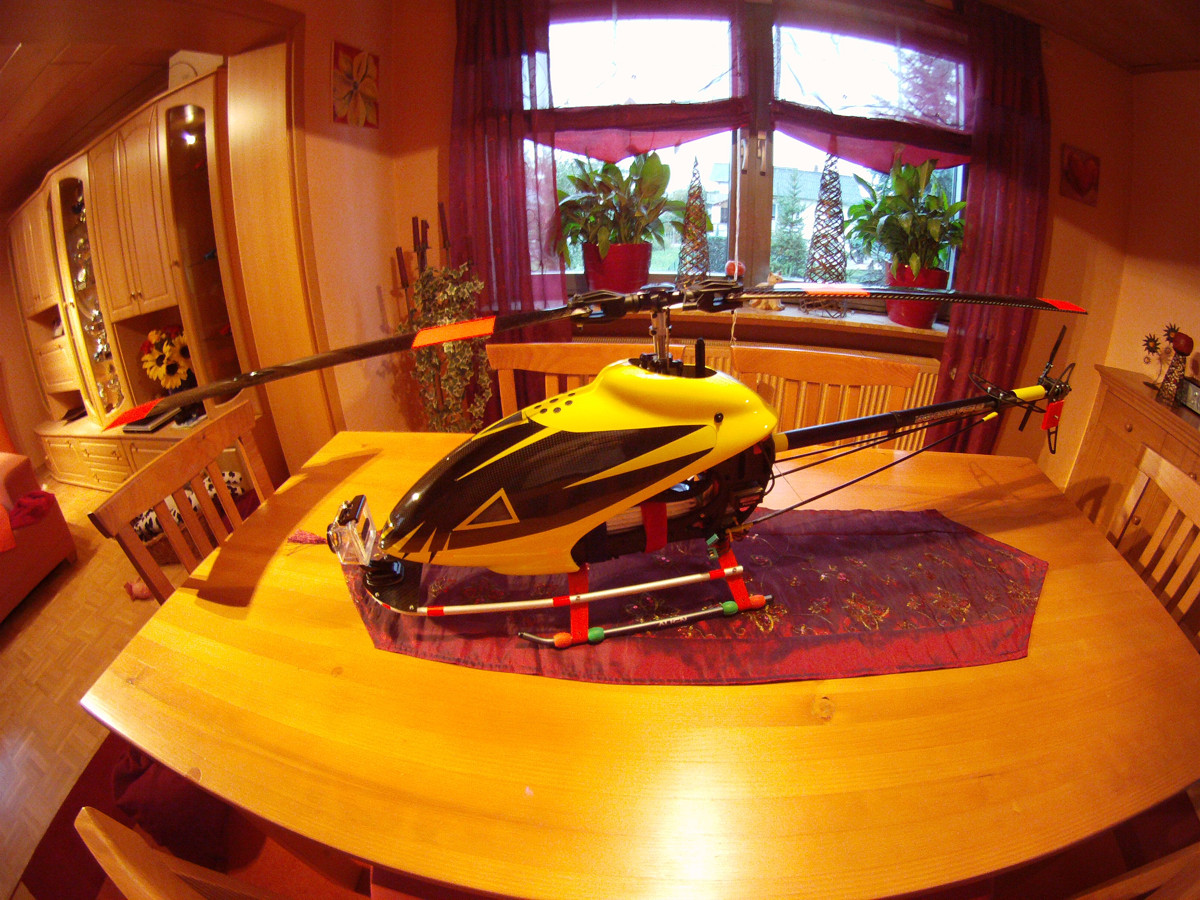

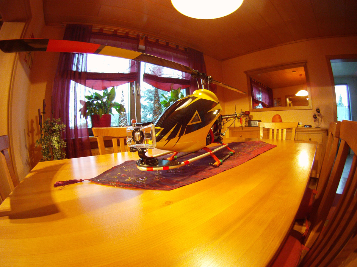

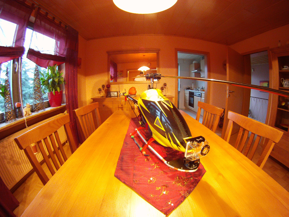

So, ich stelle hier mal meine neue Kamerabefestigung vor. Die bietet auf jedenfall Spielraum zum experimentieren.
Die Kamera ist schnell zu demontieren, da ein Klickverschluss in den Befestigungsfuss auf der CFK-Platte einrastet.
Und in 5 Minuten ist der ganze Ballast vollständig entfernt falls man normal fliegen will.
Da kann ich an einigen Stellen noch Gummilagerungen etc. verbauen falls notwendig. Morgen wird dann mal der erste Testflug sein.
Schwerpunkt ist soweit ok. Am Seitenleitwerk habe ich ca. 120 gr Ausgleichgewicht angebracht. Insgesamt wiegt der Heli ca. 400 gr. mehr.
Nicht wirklich ein Problem für den 600er.
