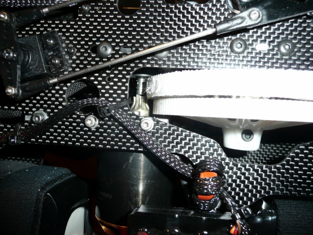

Witziges Bildchen. Ritzel ist auch dematerialisiert. Unfassbar was da für Kräfte wirken....

Wie gesagt, liegt weniger an der Power als am Setup....
Bei der Wandstärke des Ritzels ist es kein Wunder, das sich das pulverisiert...
bin selbst 60 Flüge auf Modul 0.7 härtere Gangart mit 2.000 U/min und 14° Pitch geflogen, und es hat gehlaten.
Hier hatte ich aber eben 16 Zähne am HZR...
Also wenn du froh werden willst, brauchst nen anderen Motor... Irgendwas unter 500kv...

also ich hab so 10 HZR geschlachtet von 07 bis 01Modul sogar ein 30€ Delrin. Ich flieg jetzt seit 80 Flügen 115eR HZR am 10Ritzel die Lösung bei mir war Silkonsprühfett.

Das Mikado hat leider nur drei Tic Tocs gehalten :( Werden nun auch wieder das 115er mit dem Silkonsprühfett ausprobieren :roll:
