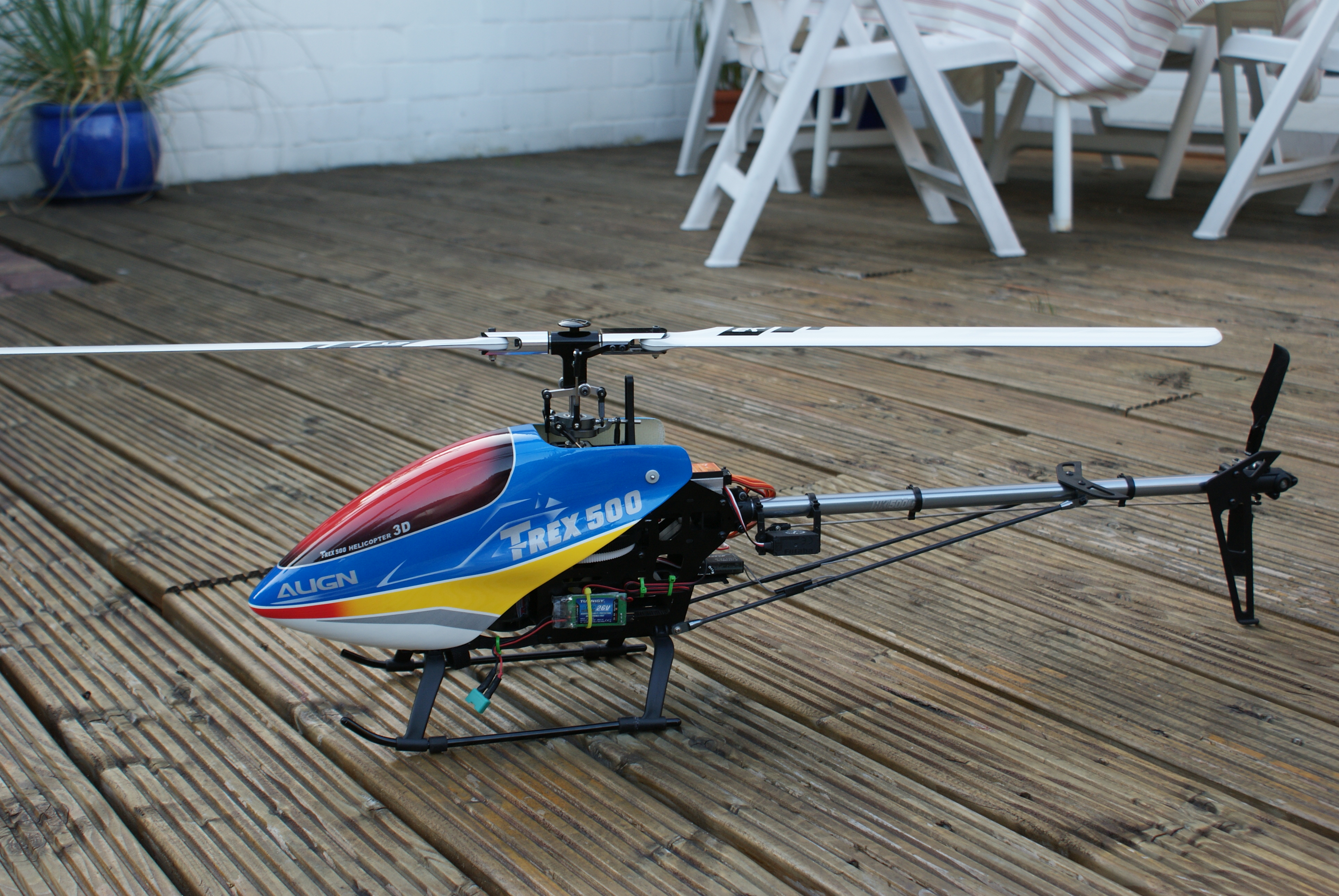

fidibus hat geschrieben:@Kurt - Andreas - gehen die Digitalen MG 930 Servos bei einem Microbeast Umbau ?
Ich habe 12 grad Pitch. Die Kugelköpfe gegen gerade bis kurz vor dem Gehäuse. Der Rotorkopf ist auf tiefste Stellung.( oberes Loch )
Die Servos laufen bis jetzt ohne Probleme mit dem Beast.
Die Haube ist von Freakware

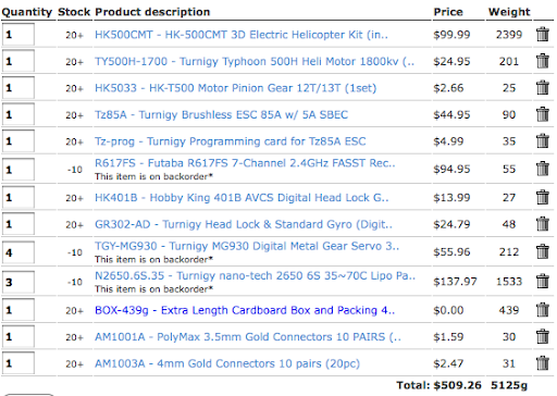

So,
ich habe das ganze noch einmal in der Hobbyking Bestellung zusammen gefasst
Es sind bestimmt noch Fehler drin - was fehlt - was sollte verändert oder ergänzt werden aus eurer Praxiserfahrung :)
Doppelter Gyro - HK401B und GR-302 AD ist Absicht zu testen
PS: Welches kombinierte Ladegerät + Balancer + Netzteil würdet Ihr von Hobbyking empfehlen - Taugt das
Turnigy 4x6S Lithium Polymer Battery Pack Charger - TQ4 - für ca. 100 Dollar etwas ?

Das TQ4 sind praktisch vier 50W Ladegeräte in einem, an sechs Zellen gibt das einen maximalen Ladestrom von um die 2 Ampere ab, also bei deinen Akkus nicht mal 1C. Ausserdem sind die Kabel nur einmal enthalten. Nimm lieber einen Accucel A-8, GT A-6-10 oder einen (Junsi) iCharger 106B. Ein geregeltes Netzteil mit 13-15V Ausgangsspannung hast du?

Der Regler auf deiner Einkaufsliste hat doch laut Beschreibung ein getaktetes 5.5V / 5A BEC, das sollte eigentlich reichen. Ansonsten mußt du, wenn du ein externes BEC dazuschaltest, das interne abklemmen (rotes Kabel aus dem dreiadrigen Anschlußstecker des Reglers entfernen). Btw, warum hast du eigentlich zwei Gyros auf der Liste?
Weil ich bei den Hobbyking Preisen dann mal testen wollte und auch mal sehen wo die Unterschiede sind - auch zu den anderen Komponenten
Aus dem T-Rex 500er Paket ESP Super Combo habe ich ja die E-Teile noch da liegen
- 1x RCE-BL60G 60A Brushless ESC (Built-in 5-6V step-less adjustable BEC)
- 1x RCM-BL500M Brushlessmotor (1600KV)
- 1x Motorritzel 13T
- 3x DS510 Servo
- 1x DS520 Servo
- 1x Align GP780 Gyro
