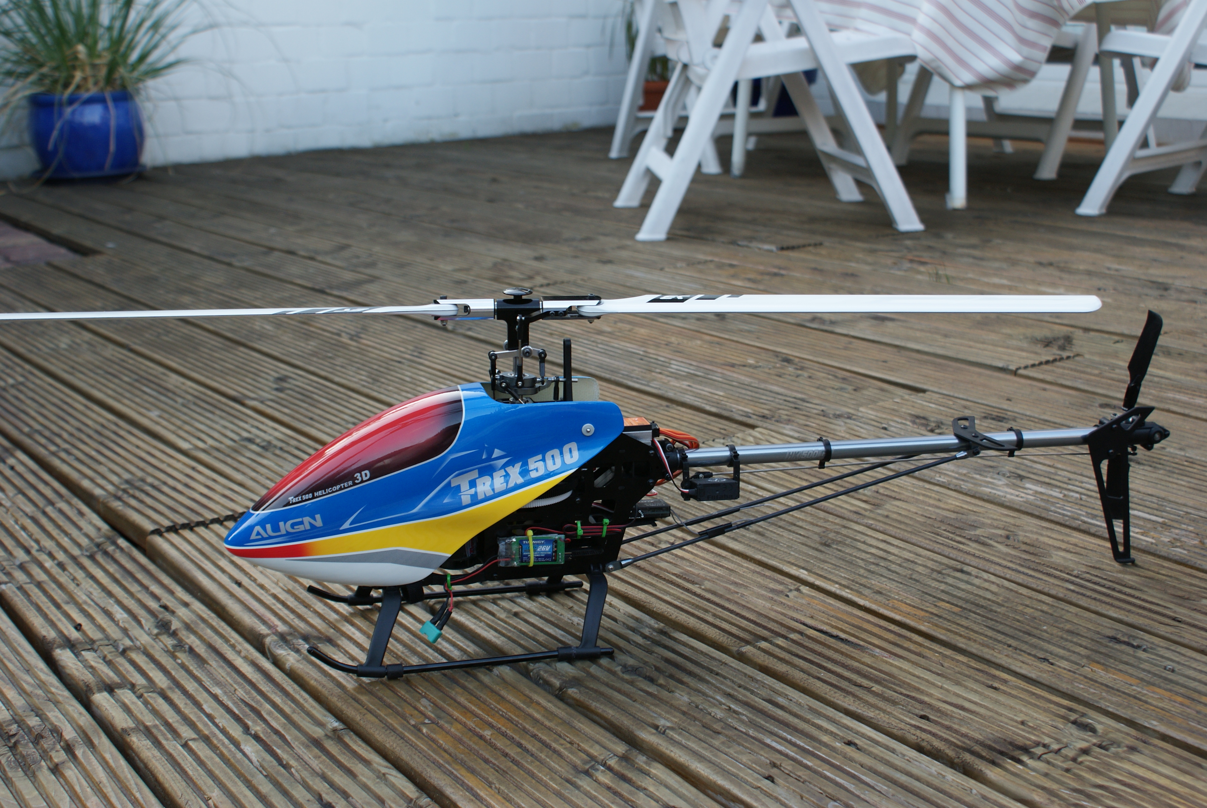

fidibus hat geschrieben:@Kurt - Andreas - gehen die Digitalen MG 930 Servos bei einem Microbeast Umbau ?
Ich habe 12 grad Pitch. Die Kugelköpfe gegen gerade bis kurz vor dem Gehäuse. Der Rotorkopf ist auf tiefste Stellung.( oberes Loch )
Die Servos laufen bis jetzt ohne Probleme mit dem Beast.
Die Haube ist von Freakware
HK 500 GT.JPG (3.84 MiB) 1453 mal betrachtet
