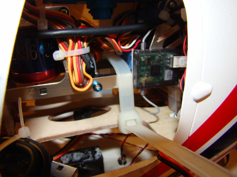

Uih, die Bilder schauen jetzt schon ein wenig heftiger aus
Die Chassis Halterung entweder selber aus dünnen Sperrholz fertigen oder nachkaufen, die sollte es als Einzelteile schon geben.
Rotorkopf ist klar, defekten Teile nachbestellen, neu aufbauen.
Das einzig aufwendigere ist der Rumpf, hier mußt du oben am Rotorkopf schon einiges selber machen.
Sag mal, auf dem ersten Foto oberhalb der Hauptzahnrades, ist das auch eine Befestigung des Chassis am Rumpf, oder was ist das ?
Hast Du mal die Elektronik gecheckt, Empfänger, Regler + Motor (vorher Ritzel abziehen) , Servos ?
Ich würde vorallem die Roll-Servos genauer anschauen, die haben evtl. auch noch was abbekommen

Der Bruch sieht für mich so aus, als wenn sich die Mechanik durch Resonanz vom Unterbau gelöst hat. Ist schon ein wenig Arbeit, aber durchaus mit ein wenig Aufwand zu reparieren. Nur mal ne Frage. Hast Du die Holzteile des Mechanikunterbaus evtl. mit Sekundenkleber geklebt? Das sieh mir ganz danach aus. Leider ist dieser Kleber dafür gänzlich ungeeignet, da er viel zu spröde ist. Das sollte man entweder mit einem guten Weißleim oder mit Epoxy kleben. Bei Epoxy kannst Du zusätzlich ein bisschen Glasgewebe mit einlaminieren, damit das Holz nicht so leicht aufplatzt. Außerdem würde ich oben am Dom eine seitliche Abstützung der Mechanik zum Rumpf vorsehen.
Also geh die Sache ruhig und mit Bedacht an, dann ist der Heli bald wieder wie neu.

Also für mich sieht das so aus, als ob die Mechanik von den Spanten abgerissen ist im Flug.
Hast Du das Holz schon sauber mit Holzleim oder Epoxy geklebt (Wichtig mit Spannzange verpressen beim Trocknen), oder hast Du etwa Superkleber, also CA-Kleber verwendet?
Ich dämpfe die Mechanik oben noch mit Schaum, um Vibs gegen zu wirken. Das unterstützt auch den ganzen Spantensatz.
Aber diese Bilder schauen echt übel aus
, dennoch nichts was nicht repariert werden könnte. Auch beim Kopf müssen natürlich die Gestänge gewechslet werden, und HRW / BLW ist eh klar, aber der Rest scheint unbeschadet zu sein.
Wenn Empfänger / ESC / Kreisel / Motor und Servos noch funktionieren ist es ja halb so schlimm.
Es wird schon wieder, Kopf hoch!

mein Beileid. Schöner Schlamassel, aber zu reparieren. Kopf hoch.
Kann mich meinen Vorrednern nur anschließen, was eine saubere Verklebung betrifft.
Noch ein Tipp. Das Sperrholz aus Asien ist minderwertig verklebt, will sagen, dass die Funierschichten minderwertig verleimt sind und sich durch Vibs voneinander lösen. Siehe auch mittleres Bild, vorne rechts.
Da hilft nur gutes Material besorgen und nachbauen. Desweiteren ist die Mechanik ziemlich hoch aufgestellt. Du solltest den Holzrahmen in Querrichtung versteifen, besonders im Bodenbereich wo alles am Rumpf festgeschraubt wird.
Kopf nicht hängen lassen und rann ane Arbeit.

Align = Heliartist.
Ist preiswerte Mittelklasse und sollte funktionieren.
Mein Beileid zum Crash
und ja, schlaf mal drüber.
Nach 1-2 Nächten sieht das schon nicht mehr ganz sooo schlimm aus.
Was auch hilft: Sauber und ohne Ärger im Bauch ordentlich rückbauen.
Also alles sorgfältig ausbauen, alle defekten Teile demontieren,
Mechanik begutachten und wieder instandsetzen.
Am Schluss die Zelle nochmal genau begutachten.
Am Ende merkt man meist: Soooo schlümm wie im ersten Moment ist es
oft gar nichtmal. Ärgerlich wie sau, keine Frage, aber
immerhin: reparabel. Mach mal Google an und google nach
"Plätzchentechnik". Du solltest dann bei "R&G" (Kunstharze und Laminiertechniken)
rauskommen und deren Hilfe und Tips und Trícks lesen.
Gibbs alles als PDF, wenn ich mich recht erinnere. Du brauchst
vornehmlich die Plätzchentechnik und ggf. etwes Styro für
die fehlenden Stellen, damit du wieder eine Form hast.
