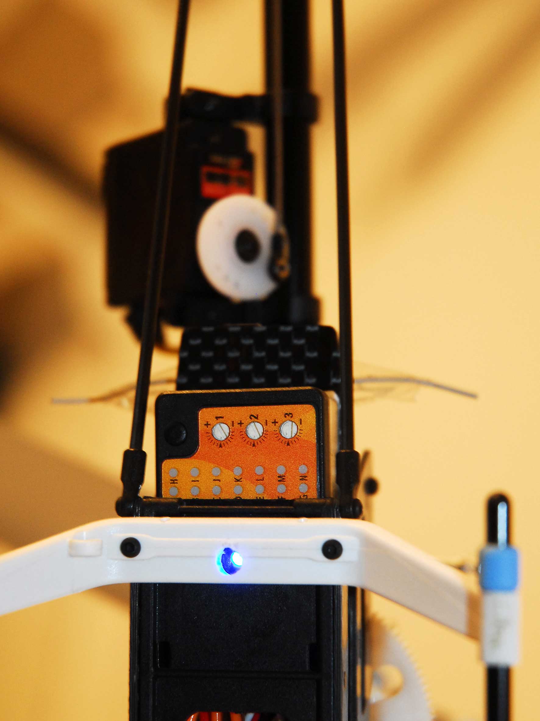

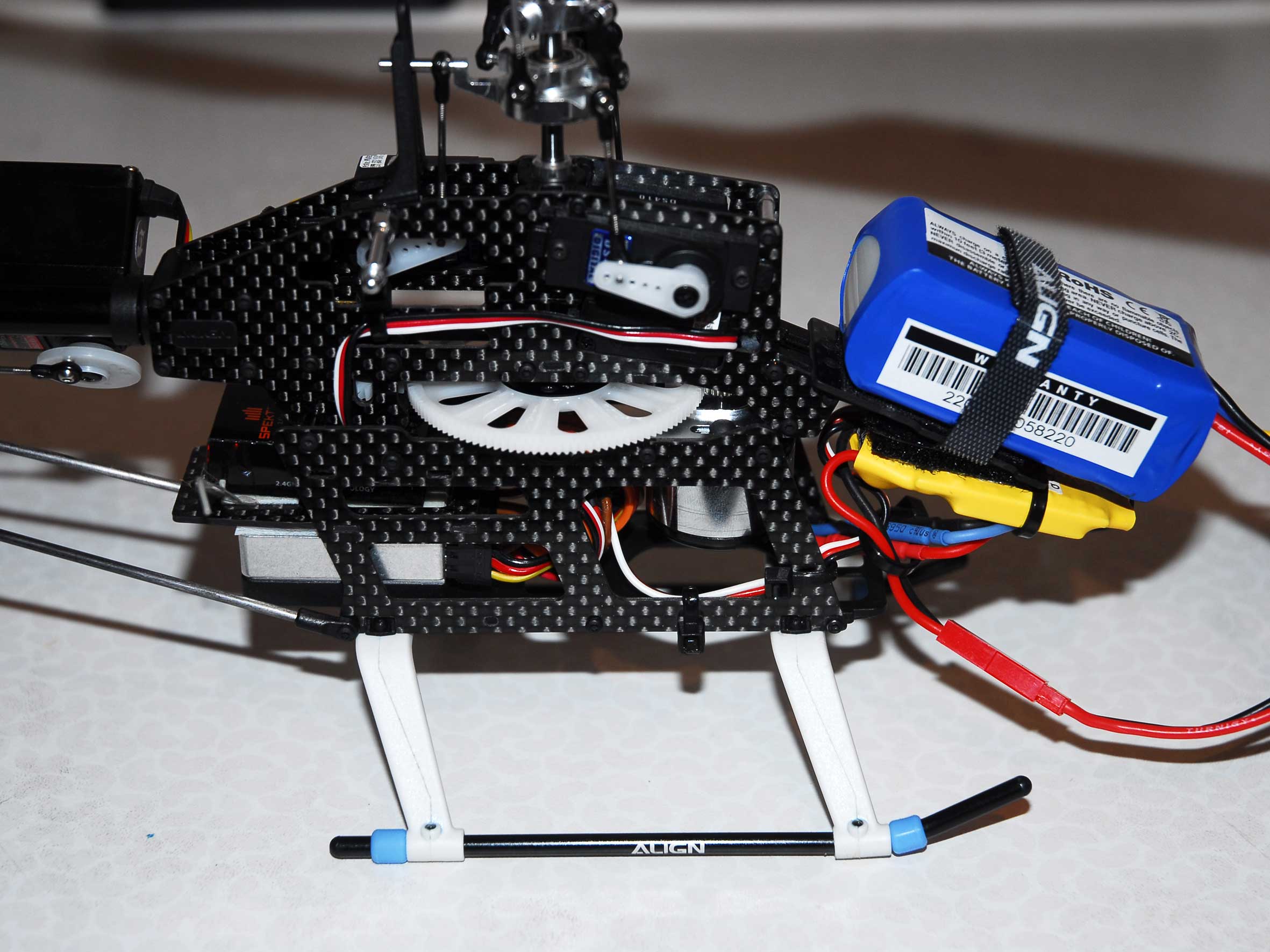

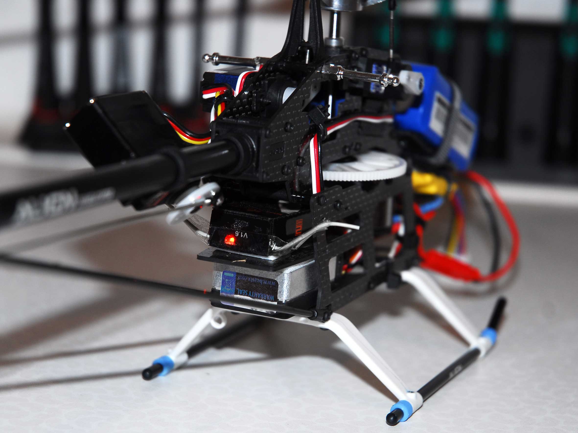

Schönen guten Abend,
hier mal ein paar Bilder von meinen auf FBL umgebauten Minirex 250 SE
Abflugfertig wiegt er 352 Gramm.
Folgende Komponenten wurden verbaut:
T-Rex 250SE Combo
TS-Servos DS-410
Heckservo HS-5084 MG
Microbeast
Stockmotor und Regler
CFK-Blätter
Empfänger Spektrum AR6110e
Turnigy 800mAh 3s 20-30C
Um ohne Zusatzgewicht auf den richtigen Schwerpunkt zu kommen musste das Microbeast von unten an die Gyroplatte geklebt sehr weit nach vorne wandern.
Jetzt ist es gut geschützt und funktioniert phantastisch. Allerdings musste ich um die Statusleuchte zu sehen ein Loch in den Kufenbügel bohren.
Ansonsten waren keine Veränderungen notwendig.
Grüße, Christian
Statusleuchte im Kufenbügel sichtbar
