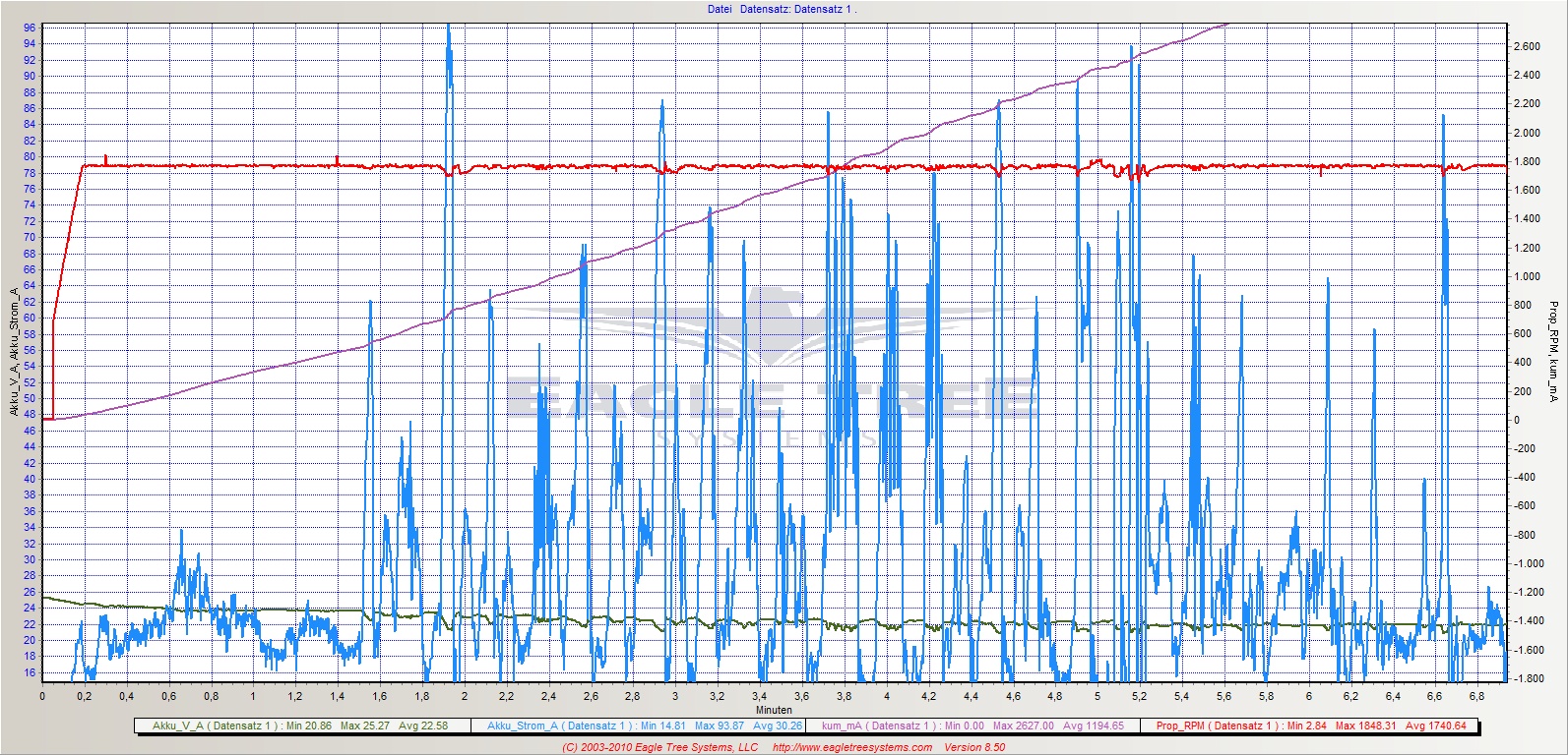

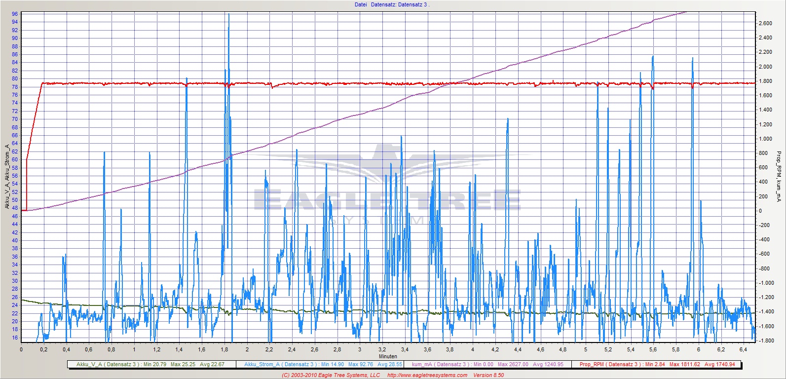

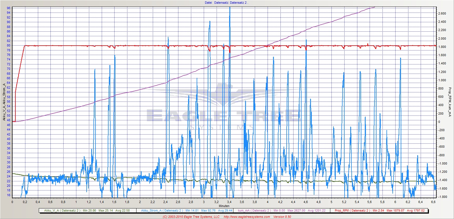

Habe heute den Datenlogger mitfliegen lassen und komme auf Stromspitzen von knapp 100A (14er Ritzel), mit dem 15er habe ich den JIVE 100 im Somer bei > 32°C mehrmals zum Abschalten gebracht!
Der Motor kommt nagelneu von der Wartung bei Strecker!
Abfluggewicht sind 3044g.
Rotorblätter 600er ÄDGE :D
Die 1800 rpm sind für mich OK
Flugstil: großräumiger Kunstflug.
Motor und Regler wurden heute bei ~19°C Aussentemperatur nur handwarm!
Ist der JIVE 100 & Strecker 378.20 mit den 600er Blättern am Limit?
Verknüppelt man sich mal und muss aus einer Situation mit max Pitch + max Zyklisch raus gibt der Jive wahrscheinlich auch mit dem 14er Ritzel W.O., ich habs aber noch nicht provoziert aber ein ungutes Gefühl fleigt trotzdem mit!
Hat irgendwer vergleichbare 6S Logs im 500SE mit 600er Latten?

@REDBULL
Die Peaks sind harmlos. Ich hatte beim Logo 500 mit 553mm Maniac im Tic Toc immer zwischen 80 und 110A und das mit JIVE 80 bei einem Dauerstrom von 45A. Höchste Peaks lagen bei mir bei 165A.
Und du hast gerade mal 28A Dauer, das ist gar nix. Ich schätze der JIVE mag einfach deinen Motor nicht.
Ich habe auch grad nochmal im Scorpion Drivcalc geschaut, 12S und Scorpion HK4025 KV630 macht bei dem Stromverbrauch wenig Sinn. Bleib bei 6S und kauf dir nen Pyro 600.
Gruß Tim
