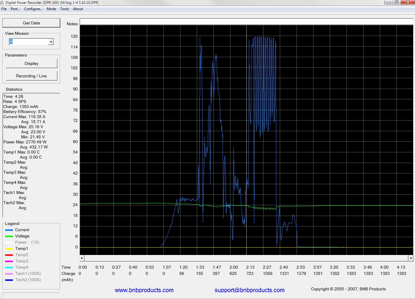

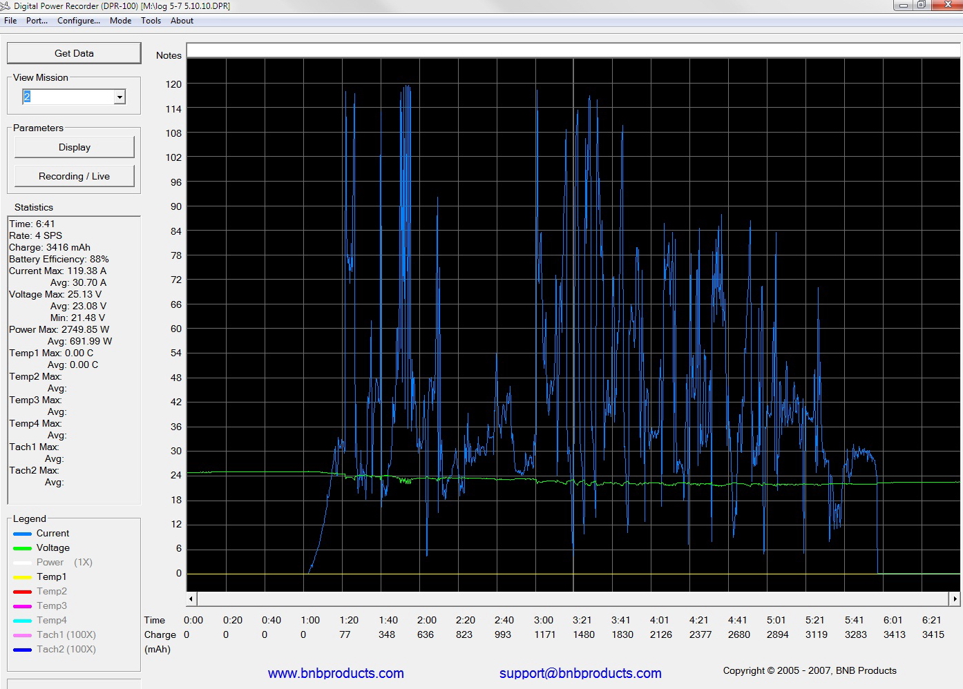

Ich bin heute das erste mal mit den APL 45C in meinen Rexen geflogen........
Ich sag mal nur soviel. Lasst euch selber überzeugen. Hätte nicht gedacht das der Sprung zwischen SLS 30C EP und ALP 45C so groß ist.
Mein Datenlogger macht leider bei 120A schluss. Und nach 90s war mein Jazz 80 ,mit dem ich nie Probleme hatte, überhitzt. Trotz Kühlkörper. Um die Leistung der Akkus umzusetzen muss ich mir nun eine bessere Kühlung des Reglers ausdenken.
Anbei ein Log wo leider der Regler dicht gemacht hat. Und dann ein Log wo ich aber etwas fahrt rausgenommen habe.
