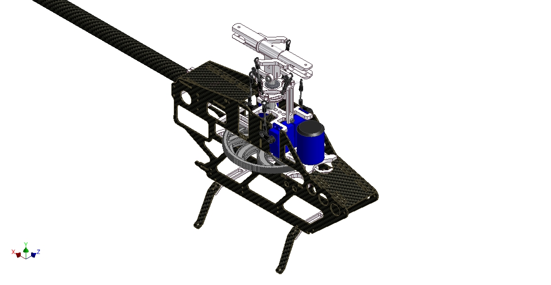

mal ein kleines update zum 500ter
Hier die neue Chassi Version.Ob diese die Entgültige ist steht nicht fest.
Freue mich über Anregungen.
Grüsse
Frank
