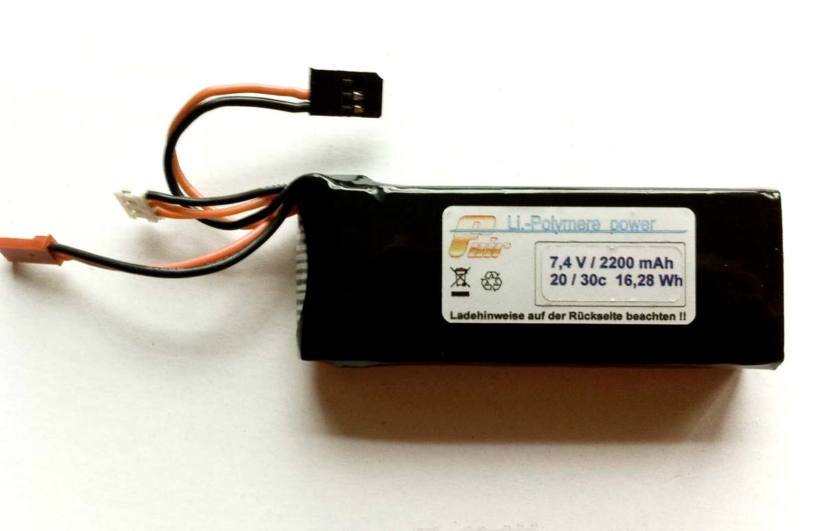

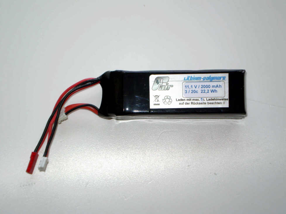

Das man den Gehäusedeckel abnehmen und den Akku herausnehmen kann, ohne die Verbindung Akku <-> Sender trennen muß. Der Akku hat ca. 5-6cm Anschlußleitung, stellt man den Sender hochkant hin kann der Akku, obwohl mit dem Sender noch verbunden, hinter dem Sender zum laden auf den Tisch gelegt werden. Am Akku ist dann neben dem Balanceranschluß ein zusätzlicher Ladeanschluß ( JST BEC-Buchse ) für die Verbindung mit dem Lader vorhanden. Man sollte nur während des Ladens nicht unbedingt den Sender anschalten, das könnte den Lader irritieren. Am Sender selber sind dann keine Änderungen erforderlich, und eingebaute Schutzdioden, wie man es oftmals hat, müssen auch nicht gebrückt werden. Die Ladebuchse des Senders wird dann zum Laden nicht verwendet.tracer hat geschrieben:Was meinst Du mit "hinter den Sender legen"?
Mal ein Bild von so nem Akku , denke dann versteht man besser, worauf ich hinaus will
- 3s-2000 mAh für Futaba T-10, FF-7 u.ä.
- 2000-Tx.jpg (46.9 KiB) 422 mal betrachtet
- 2s-2200 mAh für Futaba T-8 / HiTec Aurora 9 u.ä.
- Tx-2s-2200.jpg (61.85 KiB) 428 mal betrachtet

#19 Re: Suche Akkubox fuer Futaba FF10
Wäre mir zu aufwändig. Bei der T10 Kabel rein und gut ist.Crizz hat geschrieben:Das man den Gehäusedeckel abnehmen und den Akku herausnehmen kann, ohne die Verbindung Akku <-> Sender trennen muß.
Aber für die 8er sicher ne gute Alternative.
