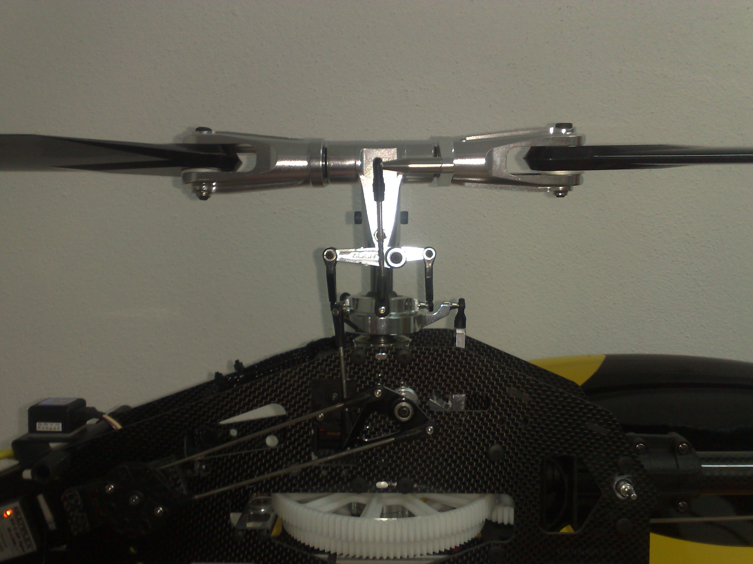

Kein Jesusbolt, nur die zwei kurzen Schrauben ins Zentralstück gesteckt, das auf dem Taumelscheibenmitnehmer aufliegt.
Mit dem Taumelscheibenweg bekommst du niemals +/-12° hin, ausser vielleicht ohne zyklische Ausschläge...
Ganz abgesehen davon, keinerlei Gestänge angepasst und dann nen Bild gemacht. Sowas veröffentlicht man, wenn es fertig ist und nicht einfach so zusammengekloppt. ;)
Und bevor ich es vergesse, die Welle ist die originale von Align. Also ist das mit dem selbst drehen auch etwas falsch...
Hör doch bitte auf die Menschheit zu verarschen. :albino:

hy das ist kein witz das fliegt wunderbar...
mfg dominik

Deine Servo "Neutralstellungen" Sind aber alles andere als halbwegs Optimal ...!
Da musste dich UNBEDINGT mal ransetzen ..!!!

Die Anlenkungen stehen ja katastrophal.

der heli ist ausgeschaltet die servos sind alle verdret was ist da euer problem

Mach mal bitte ein Bild von dem Heli bei 0°, max und min Pitch. Evtl ists ja nur ne optische Täuschung durch die Perspektive.

Nun mal ernsthaft :roll:
Glaube ja nicht das man sich solch ne Arbeit macht um die Leut`s zu verschaukeln...oder doch :shock:
Musst aber zugeben das deine Bilder nicht gerade überzeugend wirken :roll:
Nach Augenmaß passt da doch schon etwas nicht!
Wenn du schon die HW so kurz machst,solltest zumindest auch die Anlenkungen anpassen!
Für mich sieht es auf *diesen* Bildern wie ein *schlechter/guter* SCHERZ aus :roll:
Lass mich aber gerne vom gegenteil überzeugen :wink:

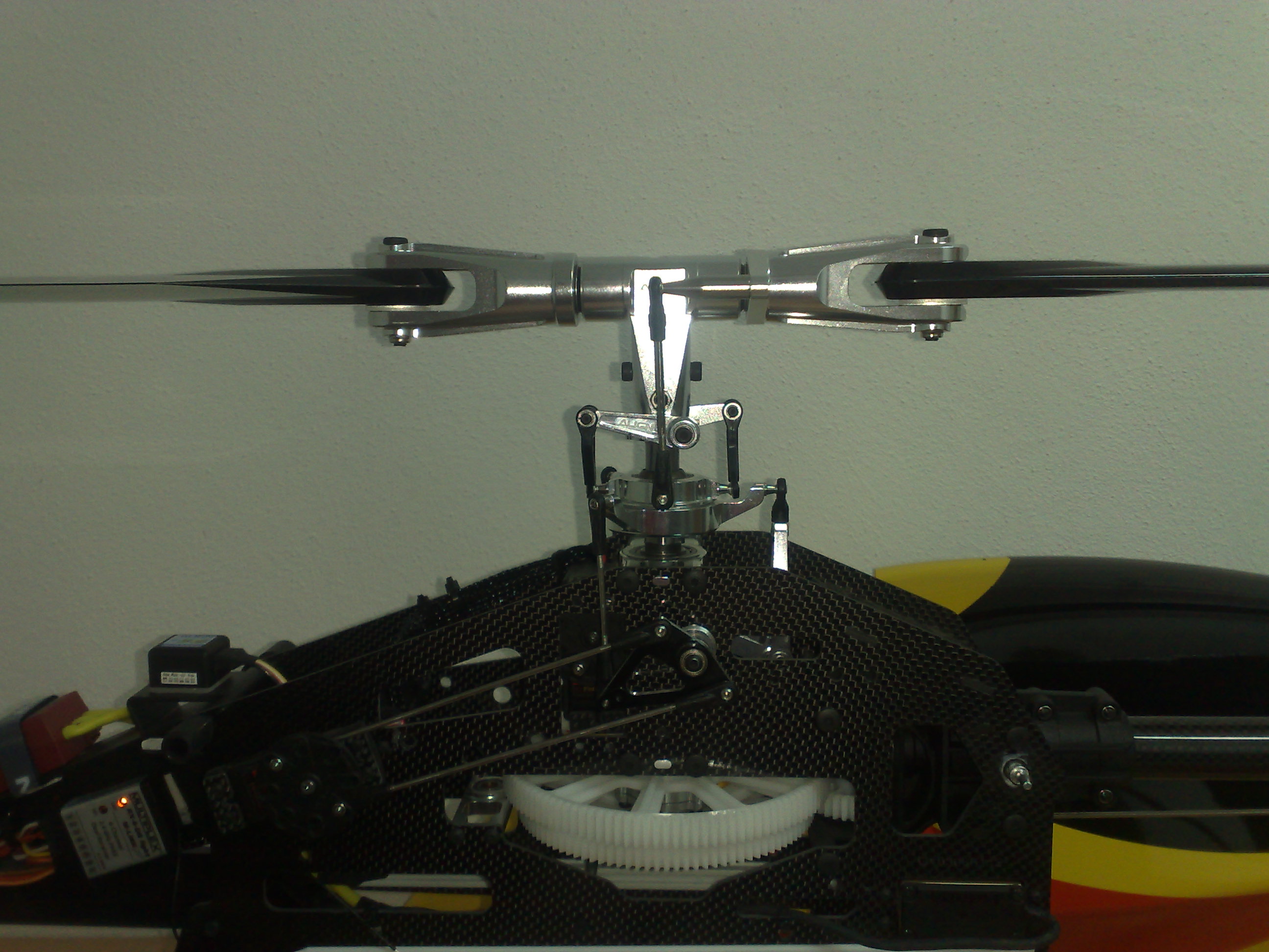

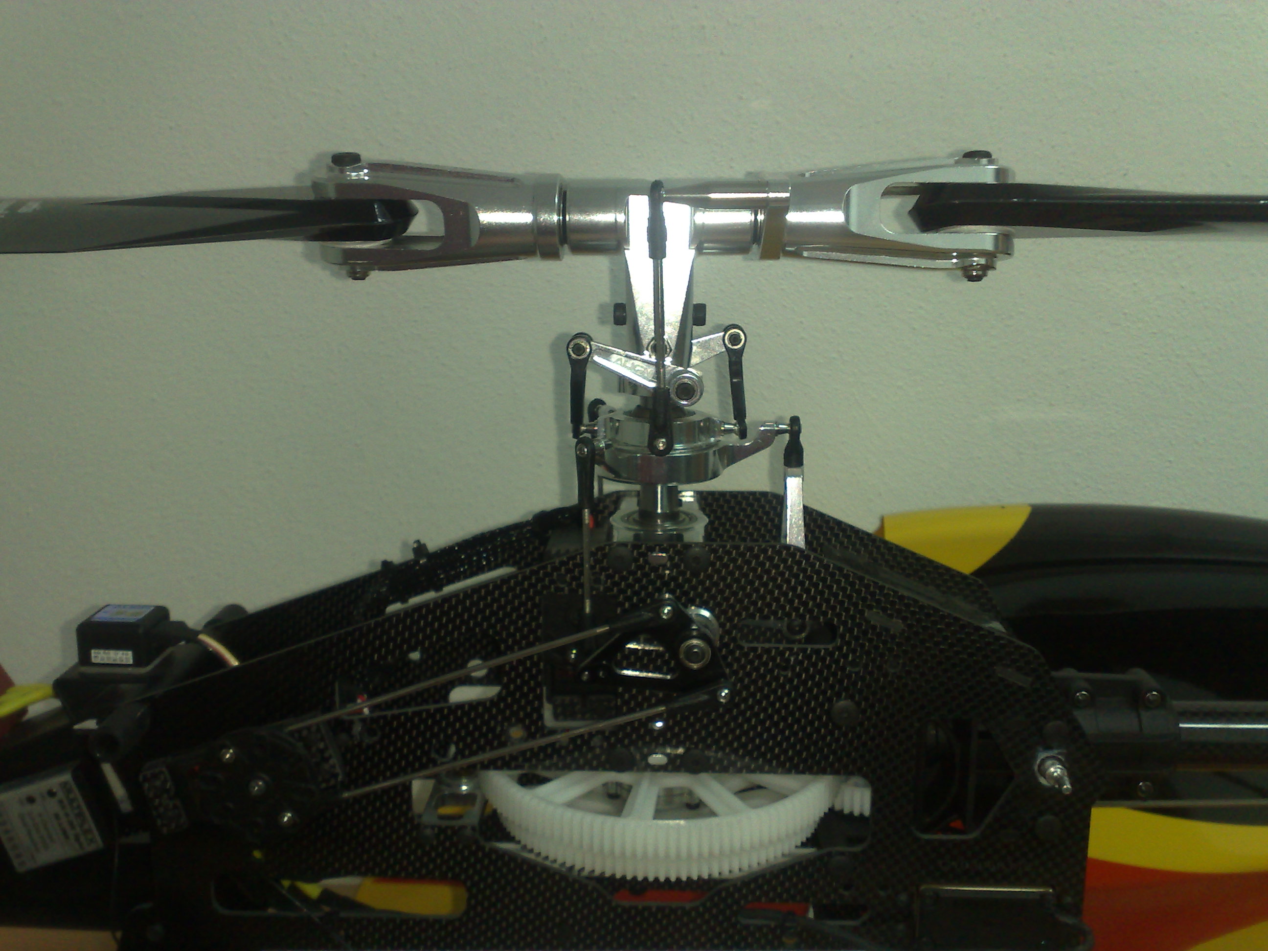

hier die bilder
-12
-12
+12
+12

Deinen Servos zuliebe kürze dann noch die Gestänge.
Muss ja nicht zwingend im 90° Winkel alles zueinander stehn wie viele meinen,aber das ist zu heftig,damit rauchst deine Servos auf kurz oder kürzer ab.

Musstest Du die Servo Endpunkte am Sender ändern um diese Pitchwerte zu erreichen bzw. um ein anlaufen der TS am Zentrallstück zu verhindern????
Wie schon geschrieben solltest Du deine Anlenkungen zur TS mal anpassen, sieht auf deinen Bildern schon Komisch aus...
Und zwischen null Pitch und -12° sehen die TS-mitnehmerarme nicht so unterschiedlich aus von der höhe.
Kann aber auch täuschen...

die platthalter gestänge hab ich ja gekürtzt ....
für was muss die ts scheibe auf 90 grad sein wegen den servos (abrennen) warum das???

Also so wie ich das sehe, is die Lösung alles andere als optimal... allein die Servopositionen bei 0° Pitch sind fern ab von Gut und Böse. Aber mei, wenn es funktioniert, bitte schön.
