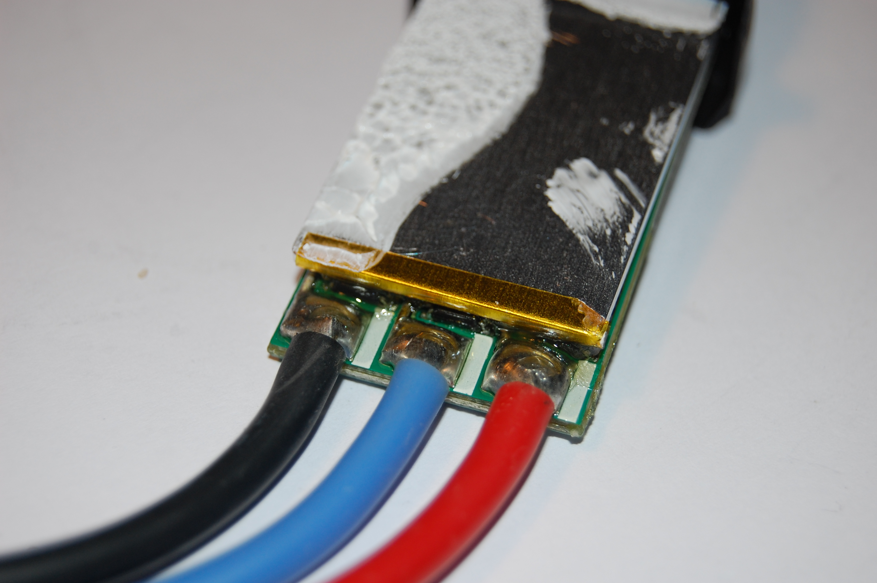

Ich hab mal den auf einer Seite den Schrumpfschlauch abgemacht, die Kontakte sind "teilweise"
mit transparenten Kunstoff (Epoxy) übergossen.
Im kritischen Bereich könnte die blaue Aluabdeckung jedoch erneut einen Kurzschluss verursachen, da dort das Epoxy fehlt.
Ebenso sind die Aluschalen nicht verschiebefest angebracht und lassen sich von Hand einfach verschieben.
Vermutlich werde ich die Aluhälften miteinander verkleben und zusätzlich einen Schutz über den Kontakten anbringen. Dann wird wieder Schrumpfschlauch rumgemacht.

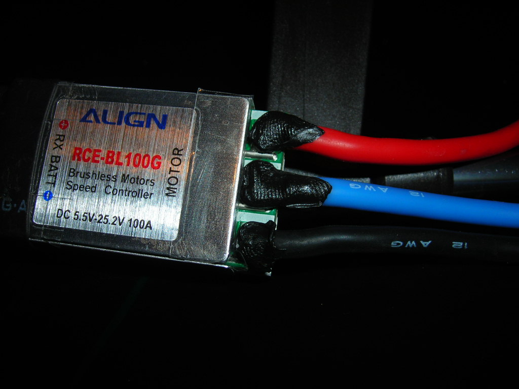

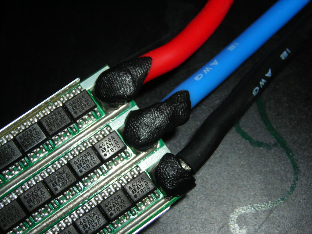

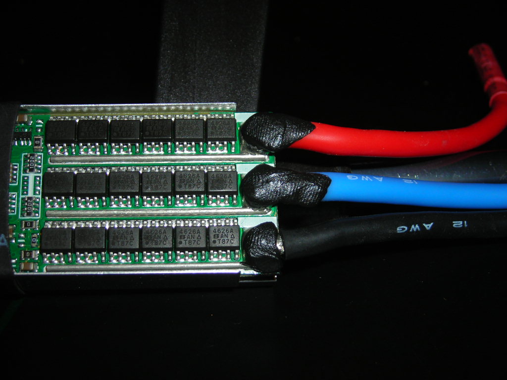

Hier mal eine Lösung die ich gemacht habe... Ihr müsst die Änderung natürlich auf beiden Seiten des Reglers vor nehmen, sprich Regler--> Akku und Regler --> Motorseite...

Ich danke Dir für die super Bildfolge und werde dieses Problem morgen in Angriff nehmen.KTB hat geschrieben:Hier mal eine Lösung die ich gemacht habe... Ihr müsst die Änderung natürlich auf beiden Seiten des Reglers vor nehmen, sprich Regler--> Akku und Regler --> Motorseite...

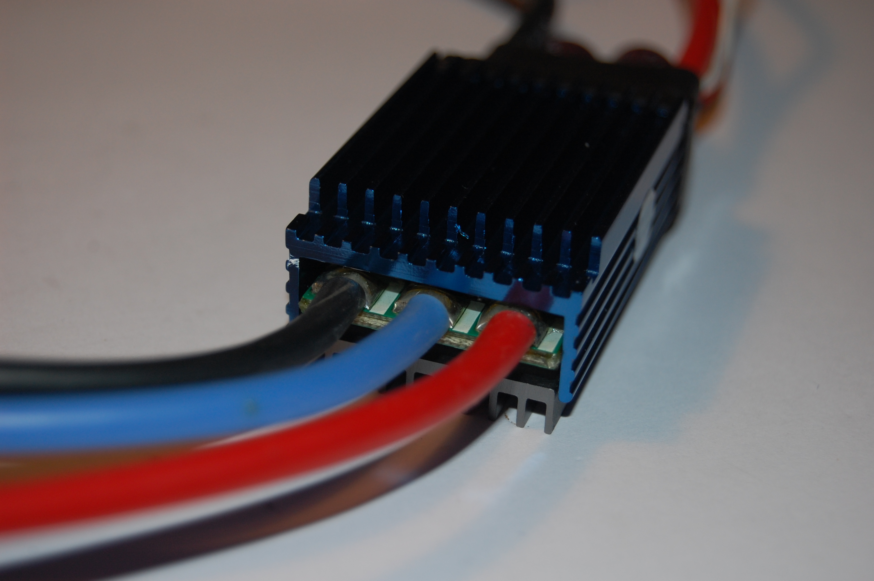

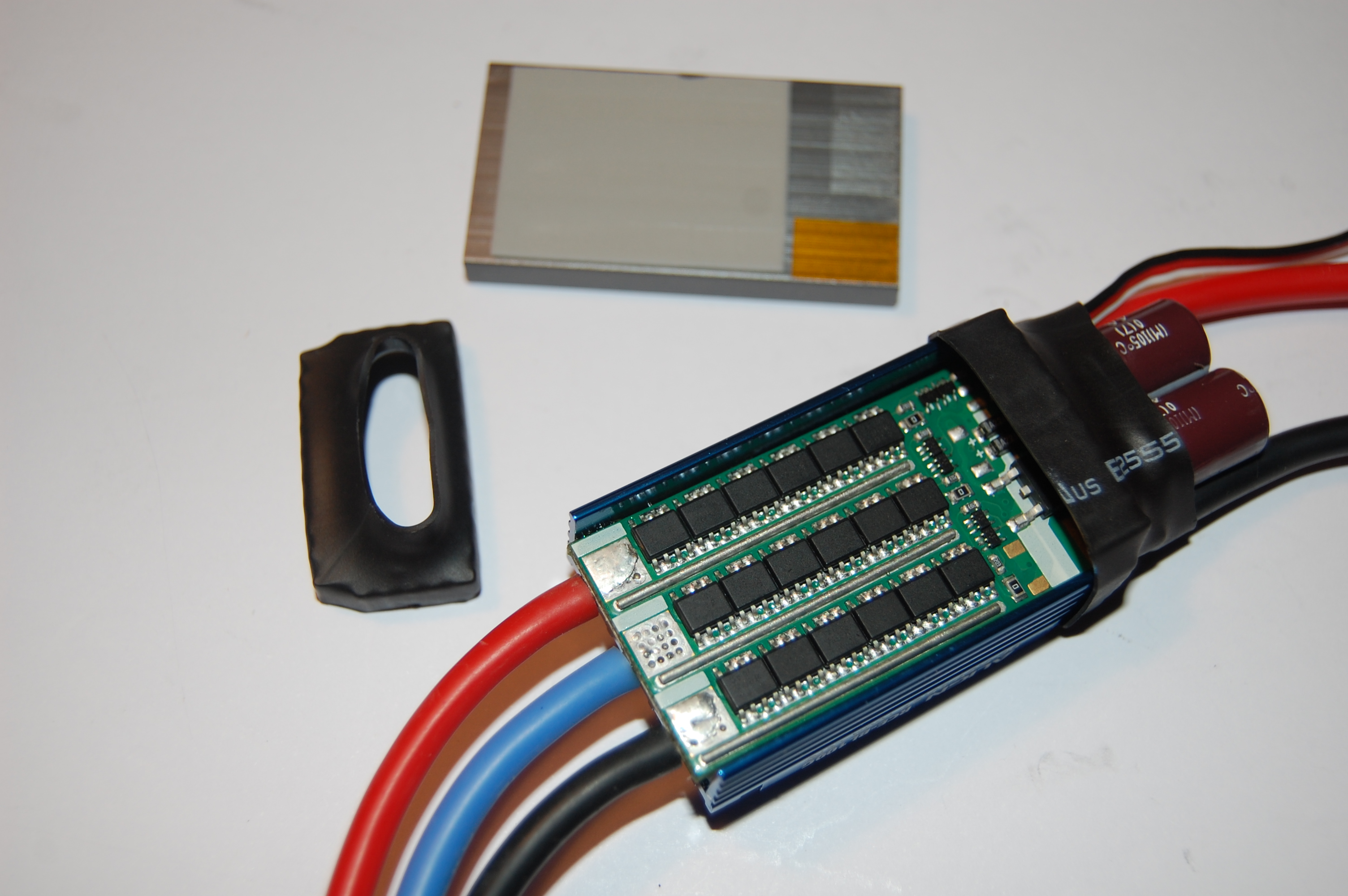

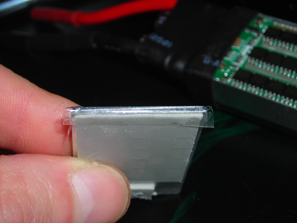

So, ich habe meinen Regler auch aufgemacht. Auf der Motoranschlussseite konnte ich den Schrumpfschlauch einfach vorsichtig runterschieben.
Zwischen dem blauen Kühlkörper und den Motoranschlüssen ist wenig Luft, da könnte es auch wieder knistern.
Das innenliegende Kühlblech hat an der kritischen Stirnseite eine kleine Isolierung, da hat align wohl nachgebessert.

Was ist das für schwarzes Zeugs auf den Anschlüssen - Pech?KTB hat geschrieben:Hier mal eine Lösung die ich gemacht habe... Ihr müsst die Änderung natürlich auf beiden Seiten des Reglers vor nehmen, sprich Regler--> Akku und Regler --> Motorseite...
Sieht aus wie geknetetes Gewebeband.
Ich war heute morgen in zwei Baumärkten auf der Suche nach Schrumpfschlauch - in der für den Regler benöötigten Größe leider erfolglos!

Ich werde heute die freien Kontakte mit Epoxy-Kleber zupappen, und die beiden Aluteile auch verkleben. Danach klebe ich die vorgängig montierten Schrumpfschläuche wieder an
die Stelle wo sie waren, sofern sie nicht mit ein wenig Wärme selber halten.
Da die Aluschalen ja miteinander verklebt sind, braucht der Schrumpfschlauch nichts zu halten und dient eigentlich nur als "Staubschutz".
Ich habe zwar Schrumpfschlauch beim grossen C bestellt (mit einer anderen Bestellung), aber ob ich das mit dem gut hinbekomme weiss ich eh nicht so genau
darum warte ich gar nicht so lange.

Butylbandhaihappen hat geschrieben:Was ist das für schwarzes Zeugs auf den Anschlüssen - Pech?KTB hat geschrieben:Hier mal eine Lösung die ich gemacht habe... Ihr müsst die Änderung natürlich auf beiden Seiten des Reglers vor nehmen, sprich Regler--> Akku und Regler --> Motorseite...
