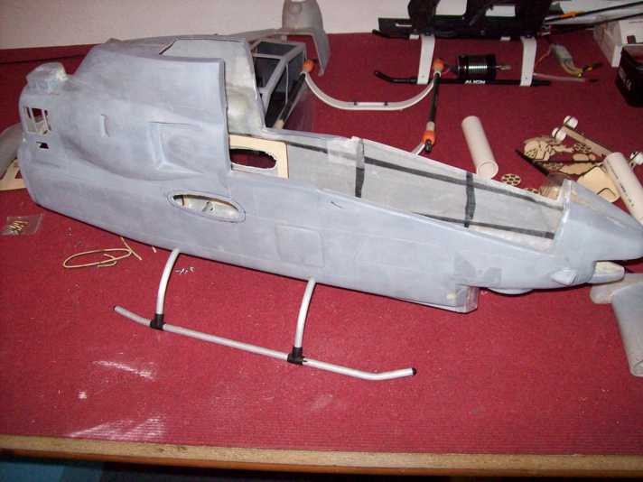

Zum Bau:
Die Spanten wurden eingeharzt. Diese passten auch super.
Für das Landegestell wurden 4 Löcher gebohrt und dann mit einem Dremel passend ausgearbeitet.
Entgegen der Anleitung habe ich als Grundplatte noch eine längliche Sperrholzplatte eingeharzt. Diese gibt dem ganzen erheblich mehr
Stabilität. Laut Anleitung wäre das Landegestell sowie die Mechanik direkt mit dem GFK verschraubt worden. Das hat mir aber nicht gefallen, da
das GFK dort nicht ausreichend Stabil ist.
Das Landegestell an sich passt auch perfekt. die kleinen T-Träger, welche die Kufen zusammenhalten wurden von innen mit kleinen Blechschrauben fixiert.
Als erstes habe ich eine der mitgelieferten Schrauben verwendet, diese war genau 1mm im Alu und ist abgerissen.
Die Qualität der mitgelieferten Schrauben ist mehr als bescheiden. Habe dann welche aus meinem eigenen Fundus verwendet, dann ging es ohne Probleme. :D
anbei paar Bilder

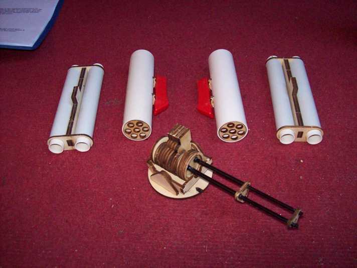

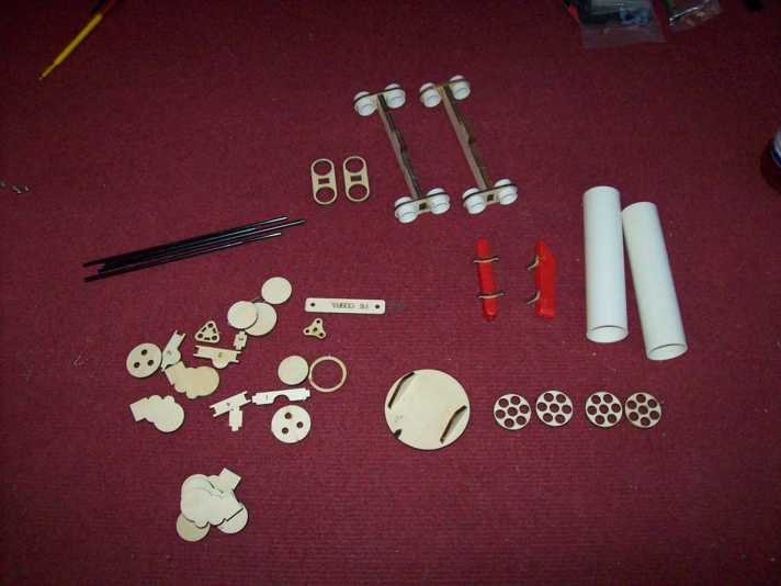

So, heute früh habe ich mich mal schnell zur Entspannung an die Bewaffnung gemacht.
Auf dem ersten Bild sieht man das Teile-Puzzle. Leider gitb die Anleitung außer ein paar fertigen Bildern des MGs nicht wirklich was her, wie dieses zusammengebaut gehört. Habe mir dann 2-3 Bilder ausgedruckt und versucht das Puzzle zusammen zu setzen. Konnte mich dann langsam nähern und denke das es jetzt so passt.
Für die äußeren Waffenträger lagen leider dem Bausatz keine Raketen-Hüllen mit bei, deshalb bin ich schnell zum örtlichen Werkzeughändler gefahren und habe mir Kabel-Verlegungsrohr gekauft. Da kosten 2 Meter 2 Euro, dieses passend abgeschnitten und eingesetzt.
anbei paar Bilder

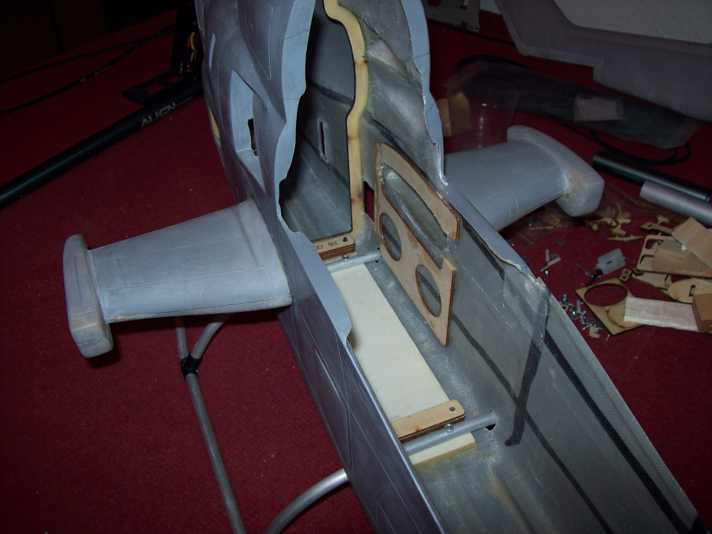

Zum Bau:
habe schonmal angefangen die Heckhöherlegung einzubauen.
Entgegen der Anleitung war leider schon ein Teil der Umlenkung im GFK-Ausleger eingebaut.
Das wäre an sich ja kein Problem gewesen, nur leider haben die Chinesen dabei das ein oder andere Teil vergessen, was jetzt nur noch sehr schwer nachträglich einzubauen war. Es ging dann zwar irgendwie, einfacher wäre es aber gewesen, wenn noch nichts eingeklebt gewesen wäre.
Das Heckrohr wurde passend abgesägt :)
Auch das mitgelieferte kleiner schmälere Heckgehäuse habe ich mal zusammengebaut. funktioniert einwandfrei und ist schön spielfrei.
anbei wieder paar Bilder

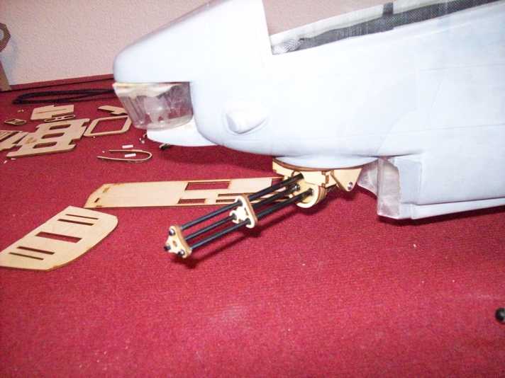

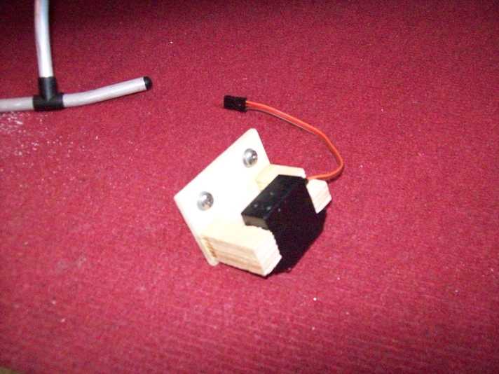

So, habe vorher noch bischen mit der MG rumgespielt. Hatte keine Lust mehr auf Chassis-Einrichten :wink: Damit beschäftige ich mich morgen bzw. übermorgen wieder.
Ich will die MG schwenkbar machen, dazu habe ich mir eine kleine Servohalterun gebaut, die es mir erlaut das Servo auch wieder zu entfernen. Wollte nichts kleben.
Alles muss schraubbar sein. (siehe Bilder)

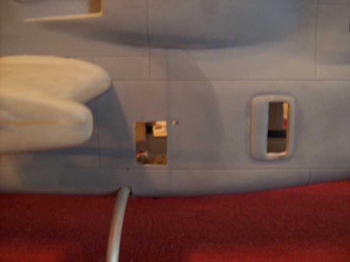

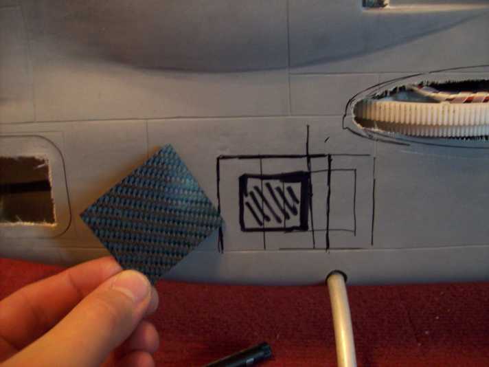

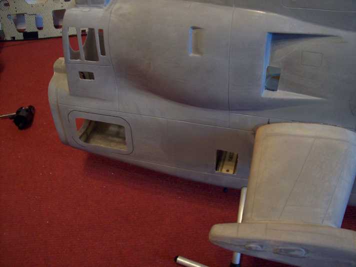

heute hat die Mechanik ihren endgültigen Platz gefunden..
Die 2 Erhöhungen wurden austariert und eingeklebt.
Das Chassis wird dann von unten analog zum alten Landegestell verschraubt.
Nachdem die Mechanik jetzt fix ist, konnten auch die Waffenträger moniert werden.
Diese verdecken nun endlich das Hauptzahnrad.
Sie wurden erstmal stumpf auf den Rumpf geklebt. Leider haben dort die mitgelieferten Spanten überhaupt nicht gepasst.
Aber es hält jetzt schon sehr gut. Werde allerdings innen noch Kohlerovings einlegen, damit das alles noch richtig hält.
Desweiteren wurden noch 3 Service-Aussparungen eingearbeitet. Diese erleichtern es mir die Mechanik zu montieren bzw. das Heckrotor-Servo einzubauen.
Die Öffnungen werden dann einach von außen mit einem Plätchen verschraubt. mit kleinen Scale-Schrauben.

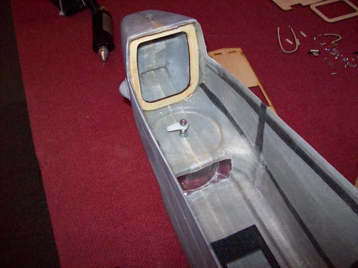

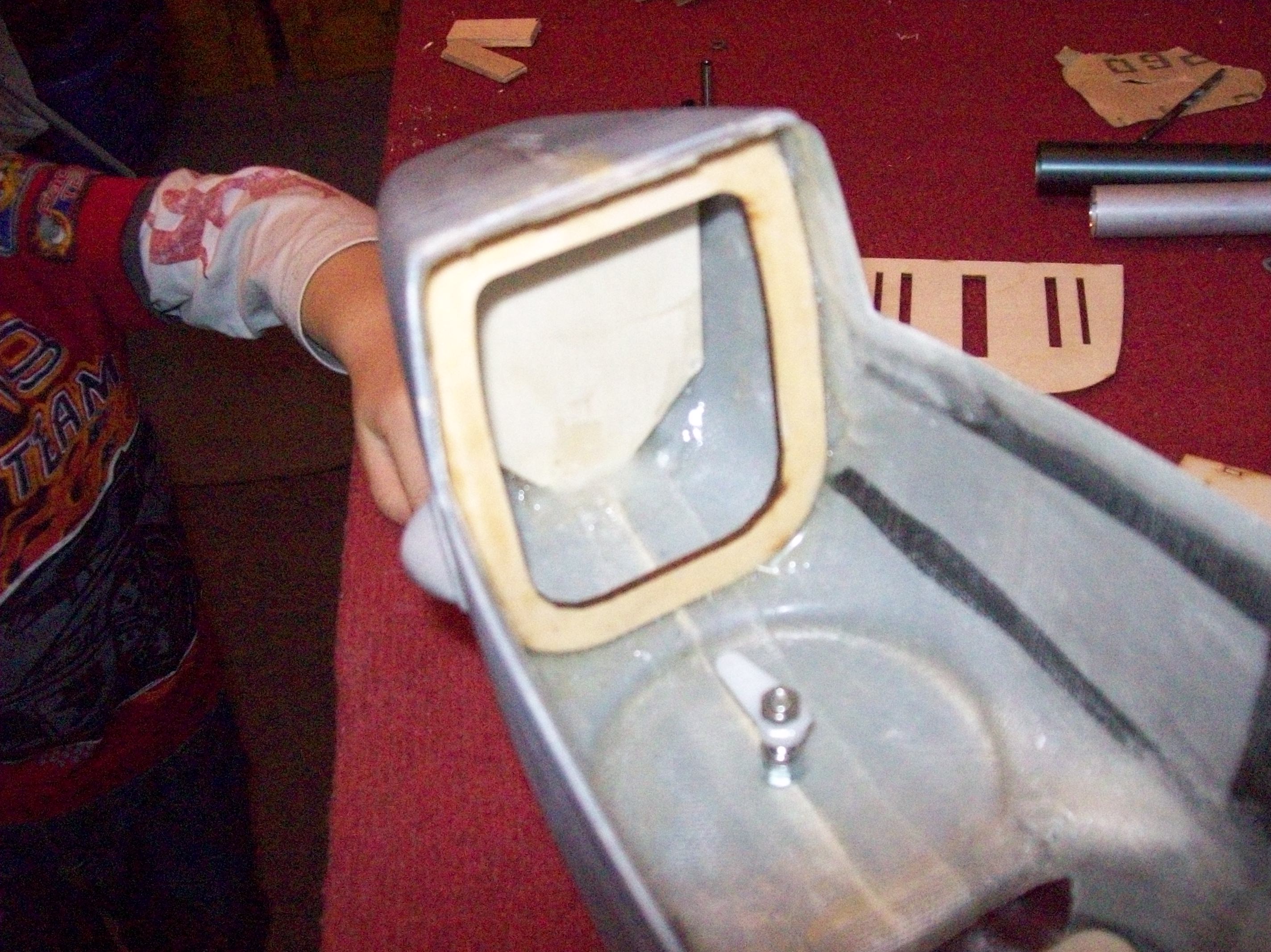

was mich noch bischen stört ist eine Öffnung, welche ich oben machen musste, da das Nickservo sonst zu stark am Rumpf angestanden wäre.
Kann das Servo aber auch nicht mehr weiter nach innen legen.
Naja, die Öffnung wird dann schon irgendwie kaschiert :D
