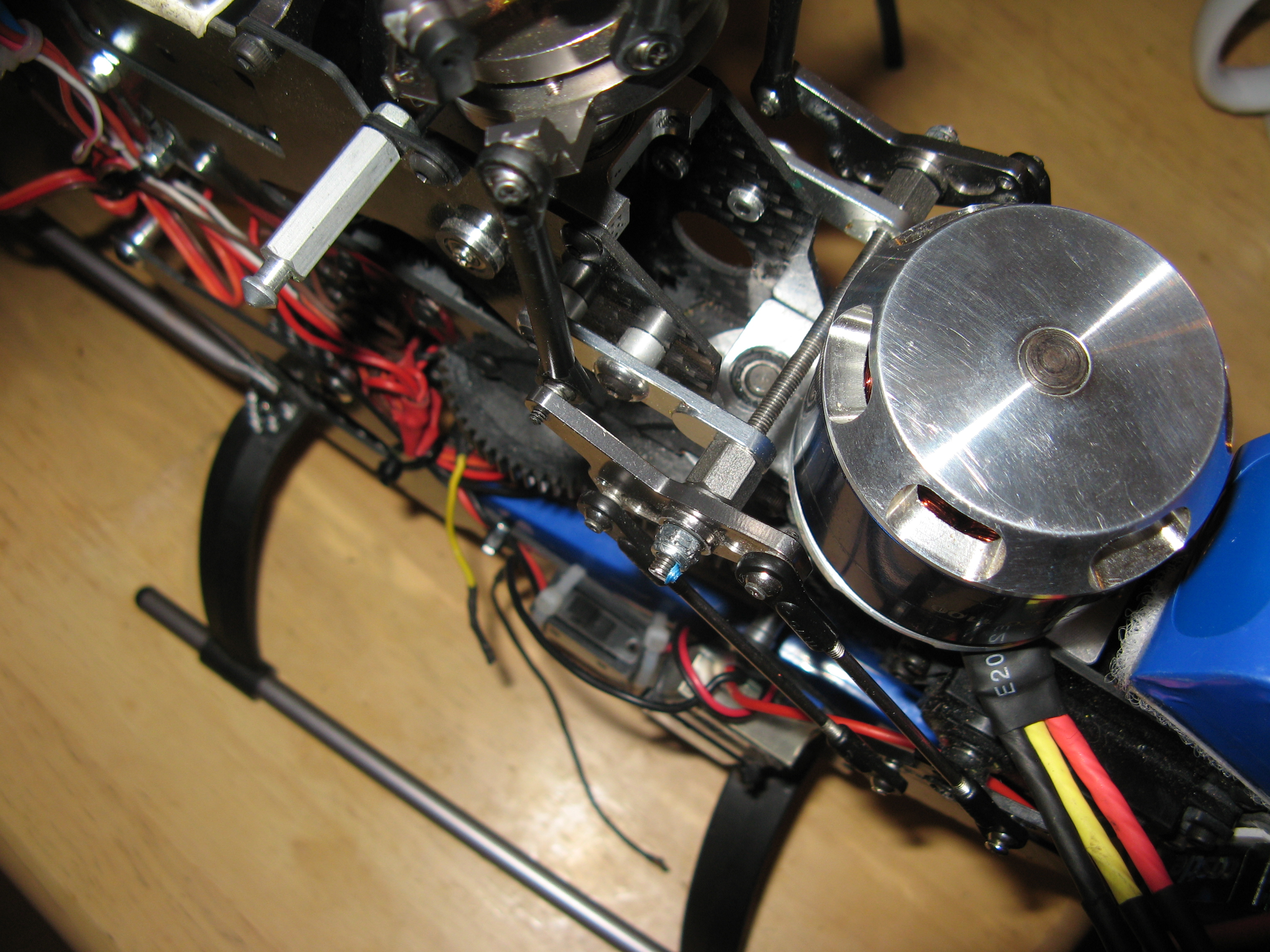

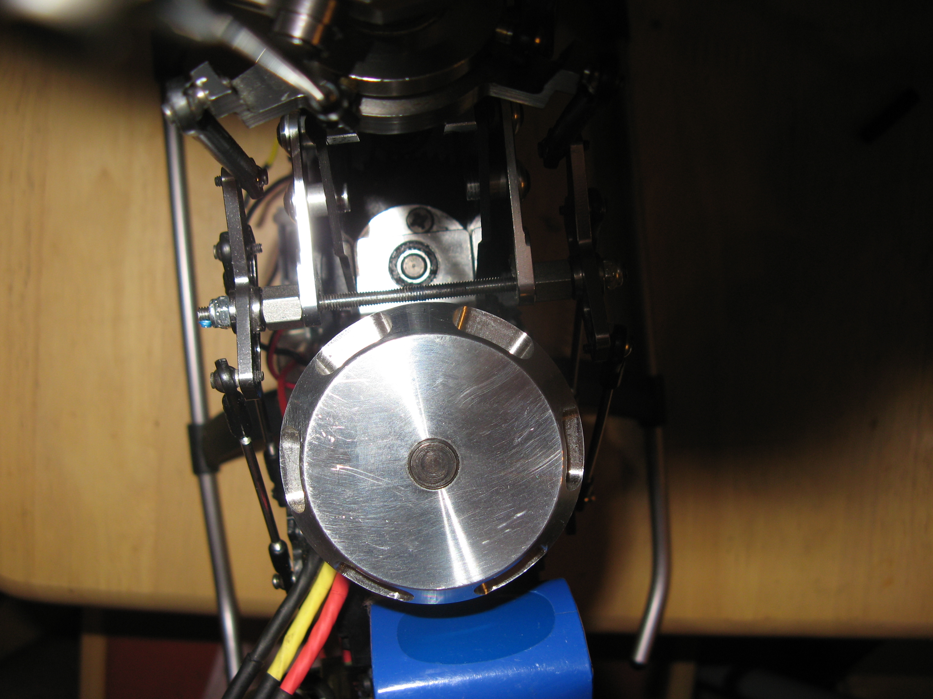

bin gerade beim einbauen des Scorpion 4020-1100 im Hurri: mit einer kleinen anpassung an den PP hebeln gehts auch mitn original GAUI CFK Rahmen:
meine untersetzung ist 60:19, damit ich auf meine gewünschte drehzahl mitn CC ICE regler komme (mein ziel 2300).
somit kann ich zwischen den PP hebeln eine gewindestange durchziehen. aussen kommen zwischen dwen Laschen und den hebeln distanzen mit 7mm rein.
bei 60:17 wird die verbindung zwischen den PP hebels nimmer gehen, weil dann der abstand zwischen motor und Gewindestange zu gering wird. 60:18 müsste mit Bauchweh gehen.
die anlenkstange vom PP hebel zur TS kommt auf die innenseite.
der grund warum ich auf das so gemacht habe:
der 3026-1400 ist mir von der ritzelung dann her zu grenzlastig (kleines ritzel im verhältnis zur Leistung / Drehmoment), ausserdem hat der 4020er eine 8mm welle, die auf 5mm fürs ritzel reduziert wird, somit haben die lager wesentlich höhere tragzahlen und somit bei gleicher belastung längere lebensdauer.
habe ein paar bilder gemacht damit mans besser versteht.
Der joghurtbecher passt nach wie vor.

Bin glatt versucht, das mal nachzubauen! Ist denn deiner Meinung nach die Gewindestange obligatorisch? Wäre es ohne diese nicht ausreichend stabil? Dann könnte ich mir die recht teure Motorvariante schenken und hätte trotzdem reichlich Leistung.
Und geht er damit so, wie Du es Dir dann gedacht hast? Flugzeiten?

die gewindestange ist nicht muss, nur original ist das ganze in diesem bereich schon etwas "weich". ich konnte leider noch nicht testen, da ich vorigen sonntag schifahren war und diese woche nach der arbeit immer schon finster war. vielleicht komme ich freitag oder samstag oder sonntag dazu, wenns gerade mal nicht schneit. lt. wetterbericht bietet sich offensichtlich der samstag oder sonntag an, da kann ich dann genaueres sagen (soferne es nicht wieder -12 oder -13° hat)
