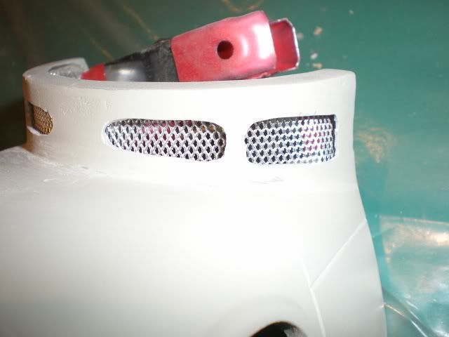

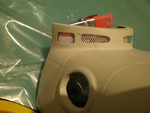

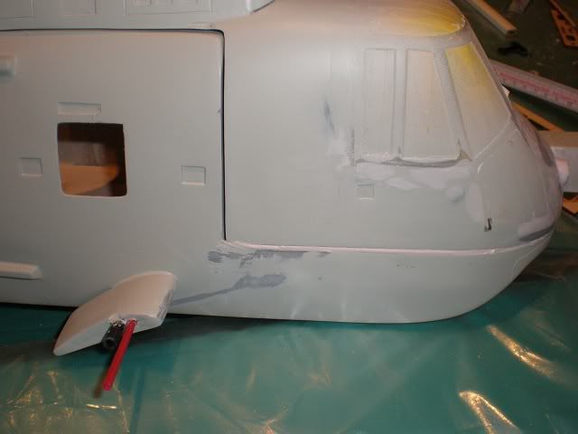

Die Haube hat einen ziemlichen Spalt, und sitzt nicht besonders gut auf dem Rumpf. Daher habe ich mal zu Testzwecken versucht etwas Spachtel auf den Rumpf aufzubringen, umd die Lücke zu füllen.
Habe einfach mal die Haube an den Kontaktflächen mit Malerkrepp abgeklebt, etwas Spachtel auf den Rumpf aufgebracht und in den frischen Spachtel die Haube eingedrückt.
Als der Spachtel anfing anzuziehen, habe ich die Haube entfernt, was mit dem Malerkrepp wunderbar funktionierte.
Etwas nachgeschliffen, und ich finde das sieht ganz ordentlich aus ! Werde das nun rundherum machen.
Leider habe ich nur von einer Seite ein Bild gemacht, aber da kommt noch was...

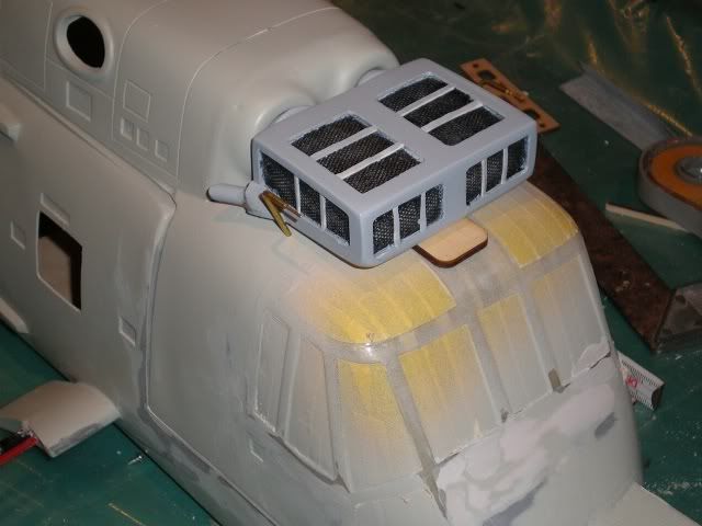

Oben, da wo der Hauptrotor mal sitzen wird, habe ich ein paar Lüftungsgitter eingesetzt. Jaaa, die Form des Ausschnitts ist nicht Scale, aber was soll's mir gefällt es.

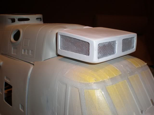

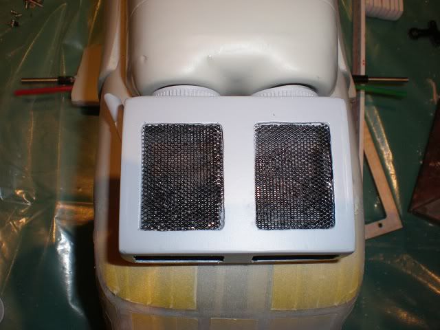

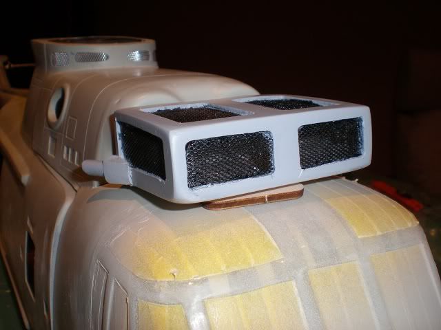

Weiterhin habe ich angefangen den "Luftfilter" zu bauen.
Polystyrolplatten zurechtgeschnitten und ausgefräst. Wieder etwas von diesem Gitterzeugs eingesetzt und fertig.
Die Anschlüsse zu den Turbinen sind Deckel von 1 Liter Milch-Tetrapacks.
Um einen besseren Eindruck zu bekommen, wie das mal ausehen wird, habe ich einfach mal die Gitter etwas Schwarz gemacht, und den Rest grundiert.
Noch ein paar kleine Stege schnitzen, und dann passt das auch !

#19 Re: Baubericht Seaking MFG5 500'er Klasse
Salü Frank
Pass bei den Ausschnitten oben am Dom auf, dass die Kugelpfannen der TS-Gestänge genug Platz haben. Ich hab da ganz dünnes Gitter dahinter und die streifen praktisch dran. Musste auch den Rand noch ein wenig ausnehmen.
Weiterhin viel Spass beim Werken

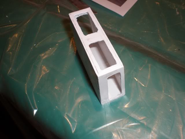

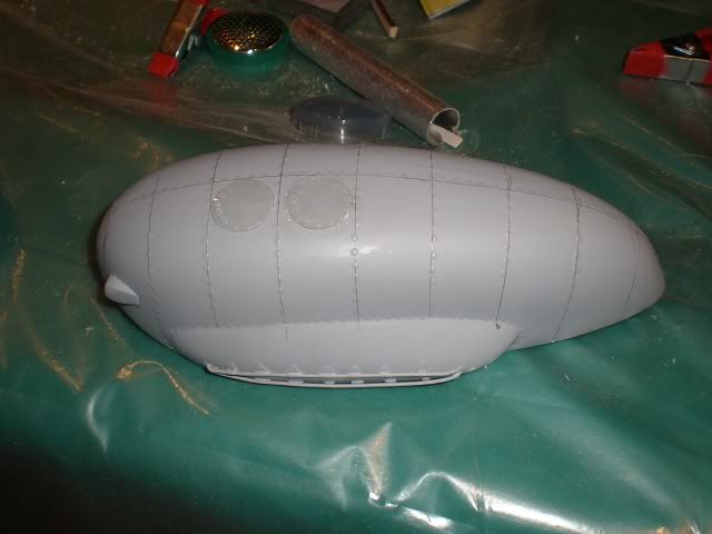

Der Luftfilter wurde etwas überarbeitet und wird nun so bleiben.
Ein paar Nieten hat er nun auch bekommen. Die Gitter werden natürlich später noch schwarz gemacht.
Leider etwas überbelichtet

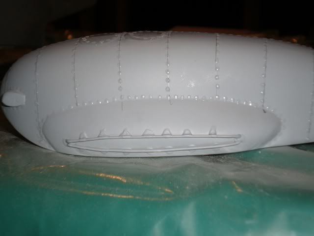

Weiterhin wurde angefangen die Heckabdeckung mit Nieten zu verzieren.
Die Wirkung ist wirklich enorm.

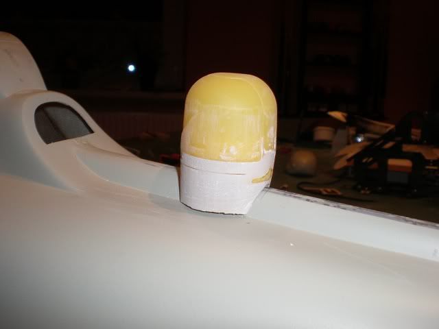

Für das obere Radom habe ich mir mal was witziges ausgedacht.
Ja, ist die eine Hälfte von einer Ü-Ei-Verpackung ! Größe und Form passt super.

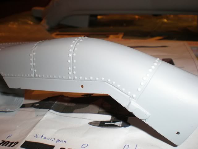

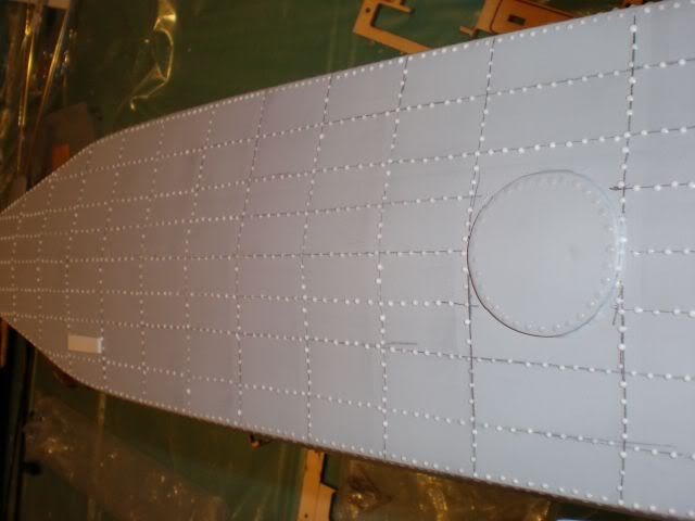

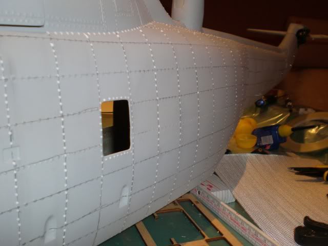

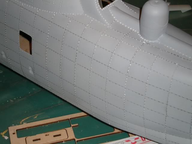

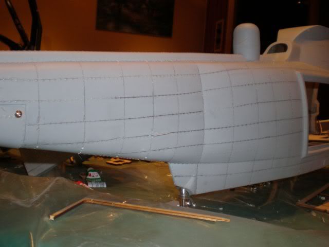

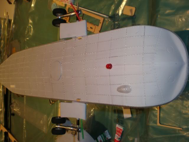

Nieten ! Nieten über Nieten !
Gestern war ein harter Tag. Aber die linke Hälfte ist fertig und die rechte zur hälfte. Der Unterboden fehlt noch ganz
Frank
-----der mit Krampf im Daumen vom Spritze drücken-----

#23 Re: Baubericht Seaking MFG5 500'er Klasse
Schön gemacht Rotdaumen, ähh Frank
Du wirst sehen, sobald du den Lack drauf hast und die Nieten dann richtig schön hervor kommen entschädigt das für alle Mühen!
Und schön, dass es wieder mal einer durchzieht.
Gruss Marcel

#30 Re: Baubericht Seaking MFG5 500'er Klasse
So Jungs, erstmal Danke für das Lob und die durchhalte Parolen ! Zeigt mir doch, dass hier nicht nur hin und wieder mitgelesen wird, sondern auch etwas Anteilnahme genommen wird
Aber bitte nicht in das OT abgleiten, daher hier die Fortsetzung des Nietenwahns.
Die rechte Hälfte ist nun fertig und auch die Rumpfunterseite hat es endlich geschaft !
Hier nun weitere Bilder:
Ein Bild vom Heck
Und die Unterseite
So Leute das war es erstmal wieder.
Frank
