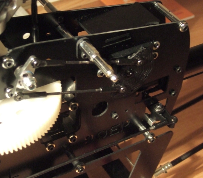

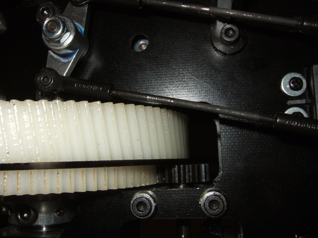

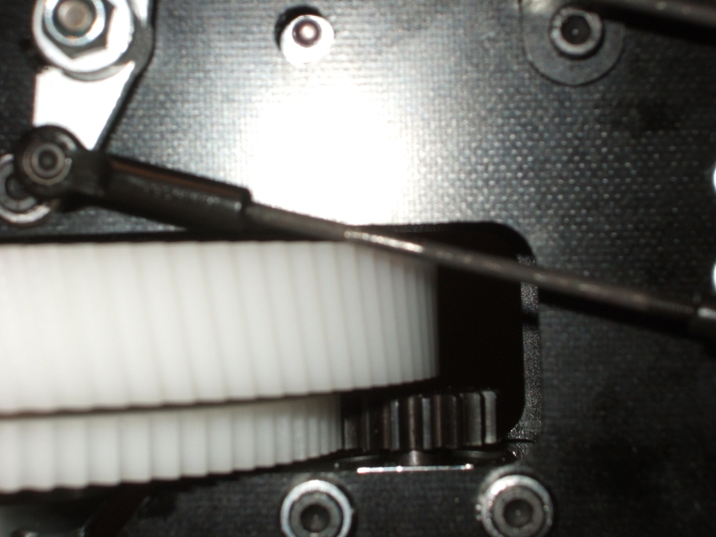

Eine Sache gefällt mir nicht. Das PP-Gestänge des hinteren TS-Servos sind super dicht am Hauptzahnrad dran, ~1mm.
Ist das bei euch auch so ? Die Kugelköpfe auf dem Servohorn haben einen Abstand von genau 27mm, wie vorgeschrieben.

einfach ein Loch weiter innen vom Servoarm nehmen. Die Ausschläge werden dann auch kleiner, was auch angenehmer ist.

dann muss ich natürlich alle TS-Servos weiter innen einhängen. Damit verringere ich aber theoretisch die Auflösung...........aber na gut, wenn´s dazu bereits praktische Erfahrungen gibt wird´s gehen. Mal sehen, ob das Microbeast dann noch "blau" bei der Auflösungskontrolle meldet.

So, ich habe jetzt die grossen Servoscheiben verbaut und die Bohrungen auf 12,5mm gesetzt = 25mm Abstand. Jetzt ist der Abstand zum HZR immer noch klein, aber unkritisch.
Das Microbeast zeigt immer noch die blaue LED bei 6° Ausschlag, passt also.

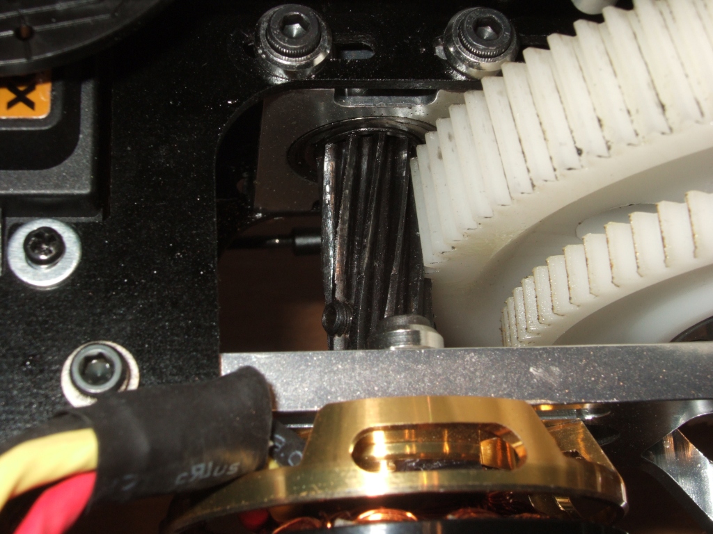

2. Bis auf einen kleinen "Baufehler": Ich hatte die Motorwelle nicht angefast, so dass nach 1:30min. des ersten Flugs ein merkwürdiges Quietschen zu hören war und der Rotor immer lansamer wurde => Ritzel trotz 4 Madenschrauben losgedreht. Aber das ließ sich beheben mit dem Dremel. In dem Zuge habe ich das Ritzel bei montiertem Motor bis unter´s Gegenlager geschoben und dann festgezogen. So nimmt das Gegenlager auch einen Teil der Axialkräfte aus der Schrägverzahnung auf.

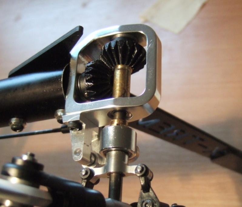

Warum ist eigentlich der Heckrotor auf dieser Seite des Rohrs ? Wenn es einen spiegelverkehrten Umlenkhebel gäbe könnte man´s umbauen :?

es gibt einen Umlenkhebel, mit dem du das Heck auf die andere Seite bekommst, soweit ich weiß.

warum willst du das Heck auf der anderen Seite?Wenn du ihn umdrehst dreht er sich gegen den Rotor.....
Der Grund ist technisch.Die HRS is durchgebohrt und daher wurde der HR auf die linke Seite gesetzt um jegliche Kraft von diesem Punkt fernzuhalten.
