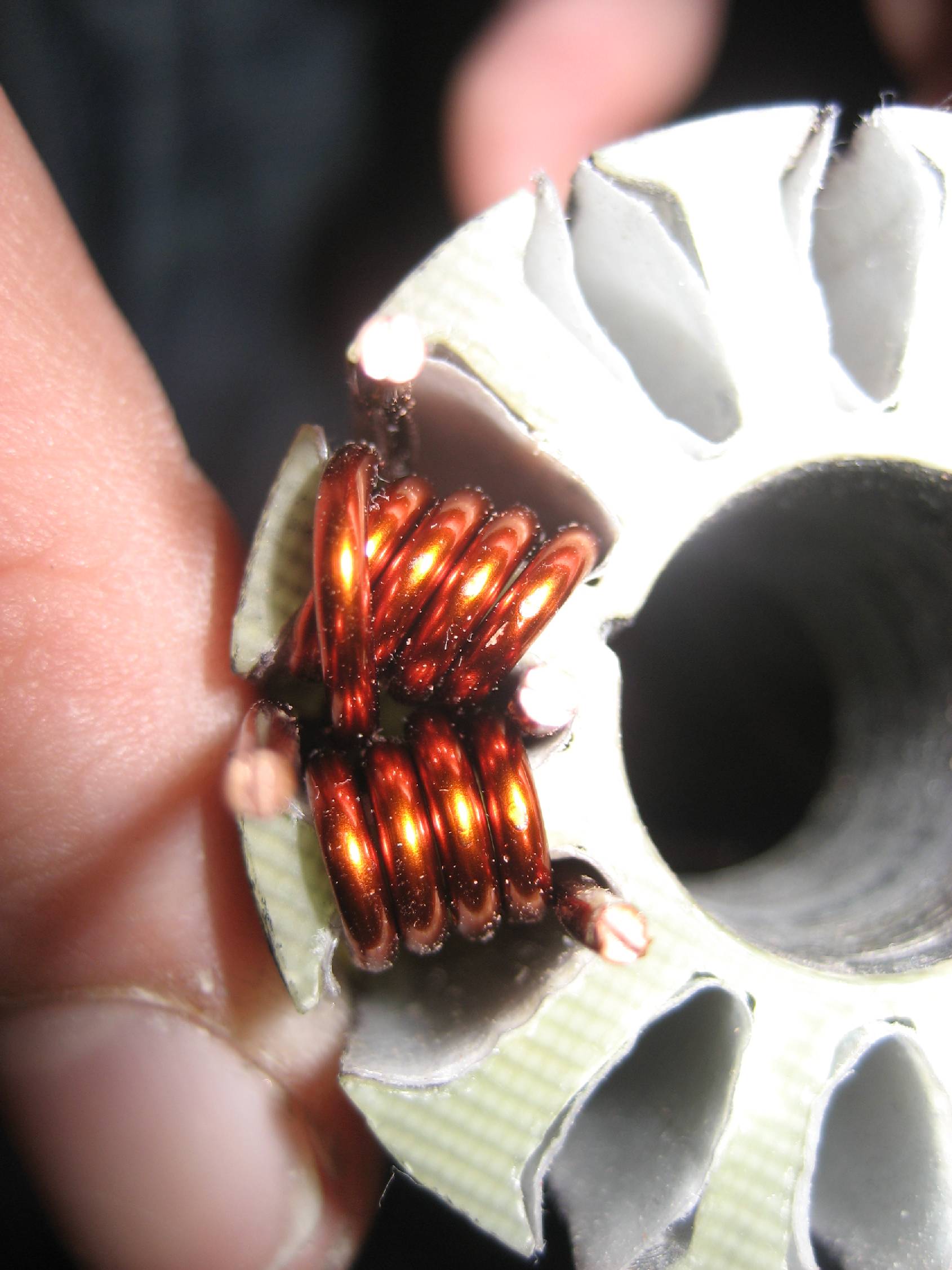

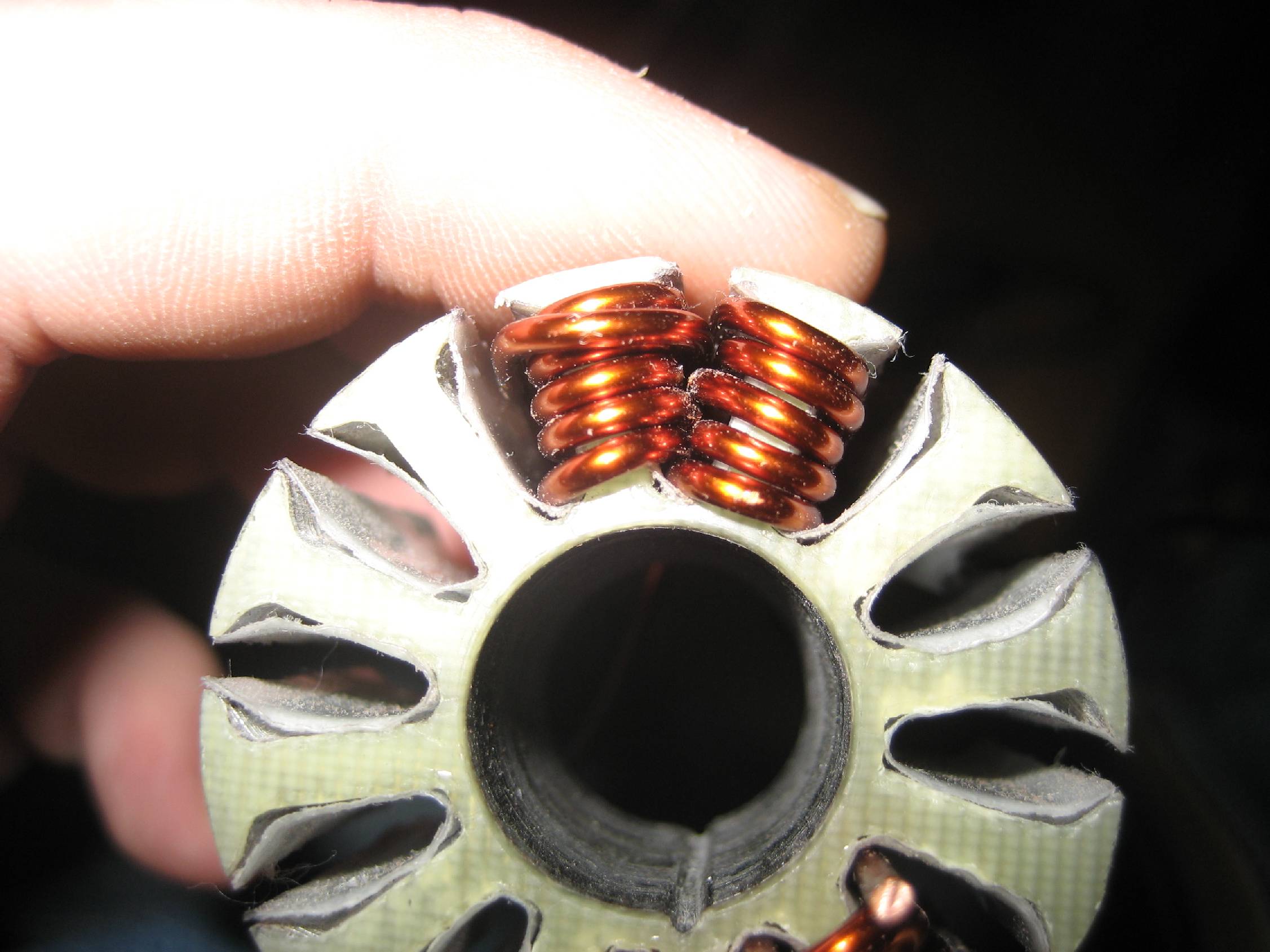

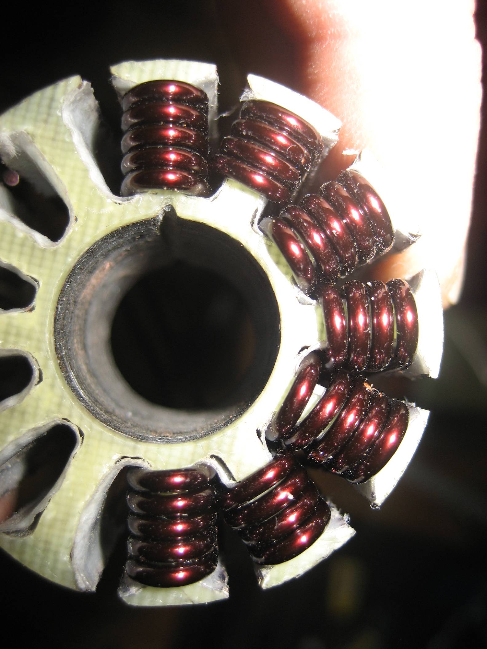

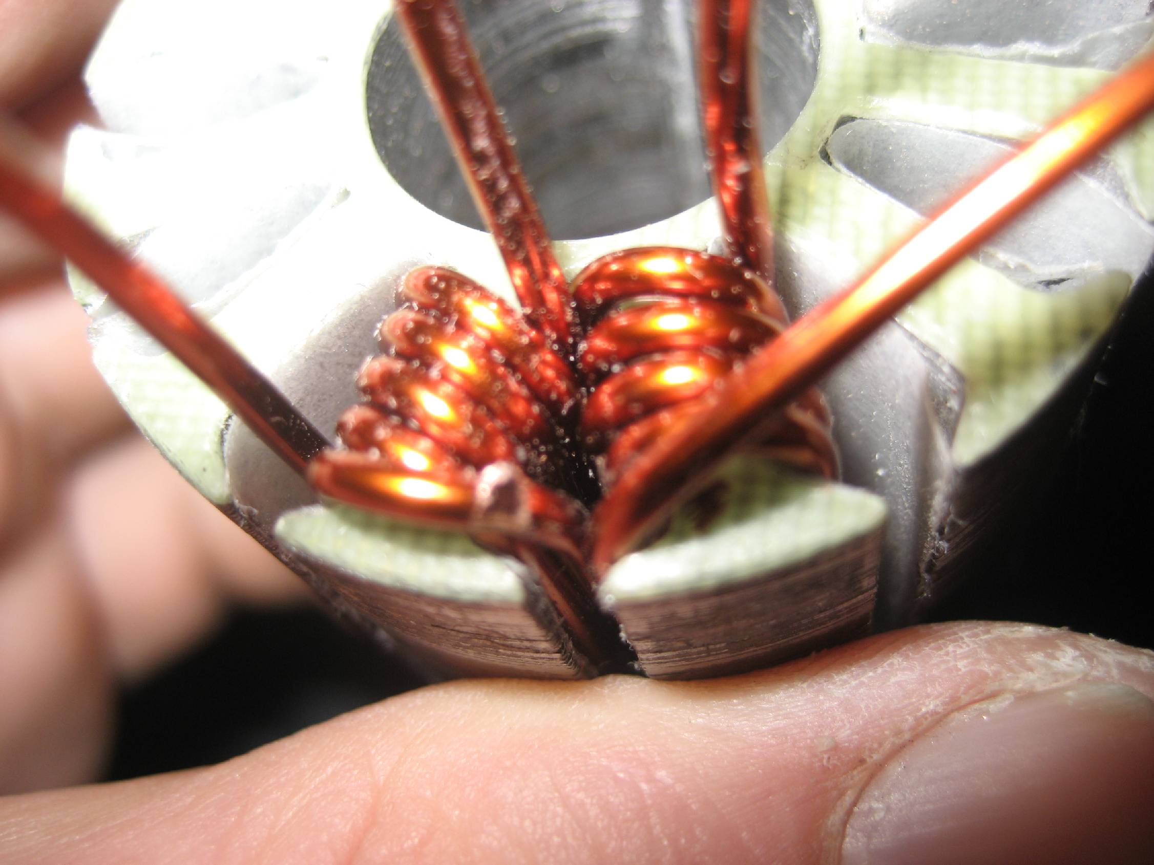

hier mal 2 testwicklungen 6+5x1,5 hab nicht mehr genug "hellen" draht um den motor fertig zu machen, also nochmal bei brocotts bestellt und der hat was ganz schickes geliefert 8)
ich werd jetzt die letzten paar meter von dem draht verschaffen und dann hoffentlich das nötige know-how zum fertig wickeln haben.
der unterschied zum 3026 ist echt krass, brauch für 2 zähne fast 45 minuten.
testwicklung 1
testwicklung 1
4025 V1 01.jpg (221.41 KiB) 1134 mal betrachtet
testwicklung 1
testwicklung 1
4025 V1 02.jpg (224.05 KiB) 1134 mal betrachtet
testwicklung 2
testwicklung 2
4025 V2 01.jpg (235.36 KiB) 1135 mal betrachtet
testwicklung 2
testwicklung 2
4025 V2 02.jpg (239.16 KiB) 1134 mal betrachtet

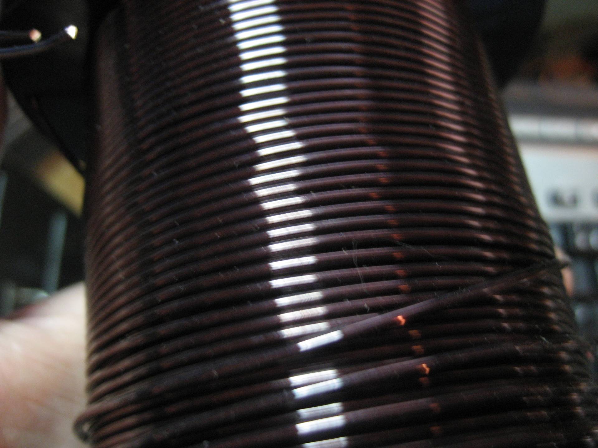

final wire schööön schwarz

Das sieht ja schon richtig gut aus!!

Ich find das ja echt interessant, hab mittlerweile auch einiges auf dem link von dir torro gelesen zum "wickeln".
Was ich nicht verstehe ist, warum wickelt man da 2 zähne auf einmal und nicht jeden einzeln ?
Machst du die Testwicklungen um zu sehen wie das wird mit dem Wickeln oder warum ?

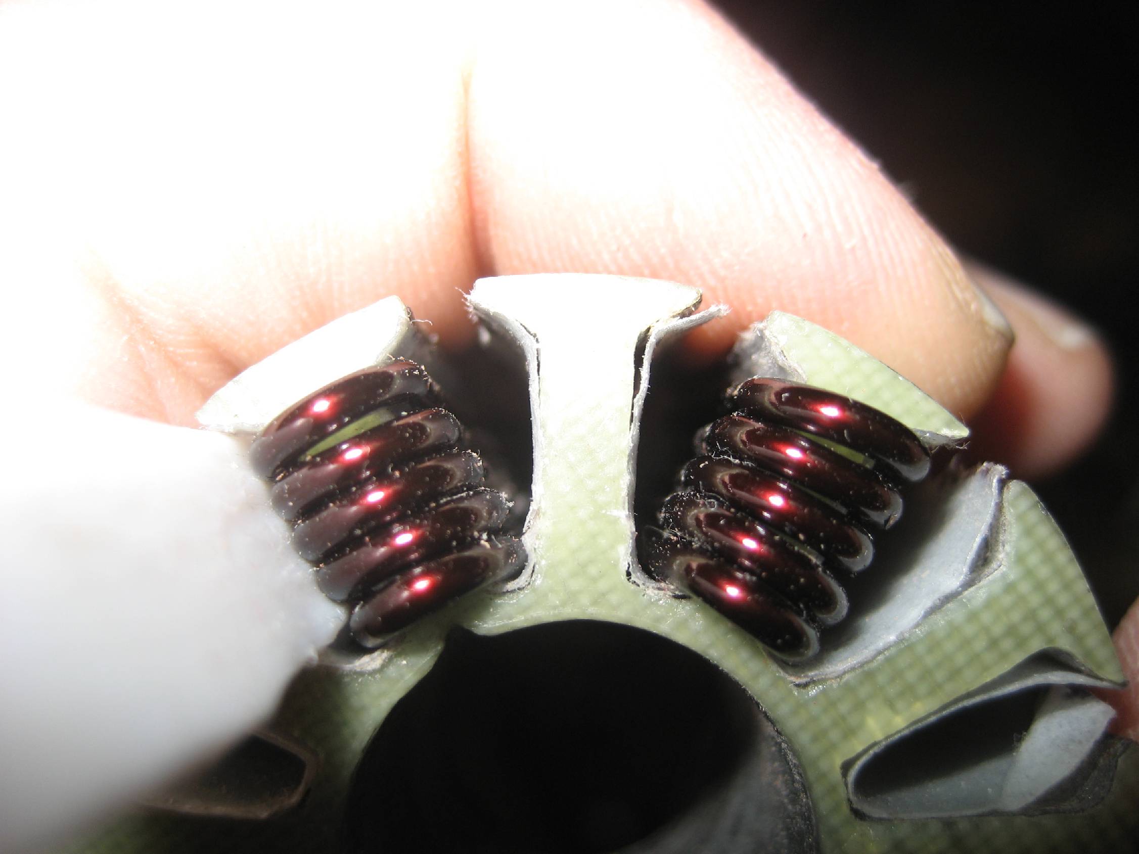

Da werden alle Zähne bewickelt, aber ich suche noch nach der richtigen technik, deswegen die testwicklungen.
das blöde ist halt, das man den Draht nicht gewalt da rein prügeln darf, da sonst die isolierung flöten geht.
es gibt so 2-3 wickeltechniken, die probier ich grad durch und nehm die dickdrahtwickelerfahrung gleich noch mit.
hab grad nochmal 2 zähne gemacht, ich galub, ich bin aufm richtigen weg :bounce: :bounce:

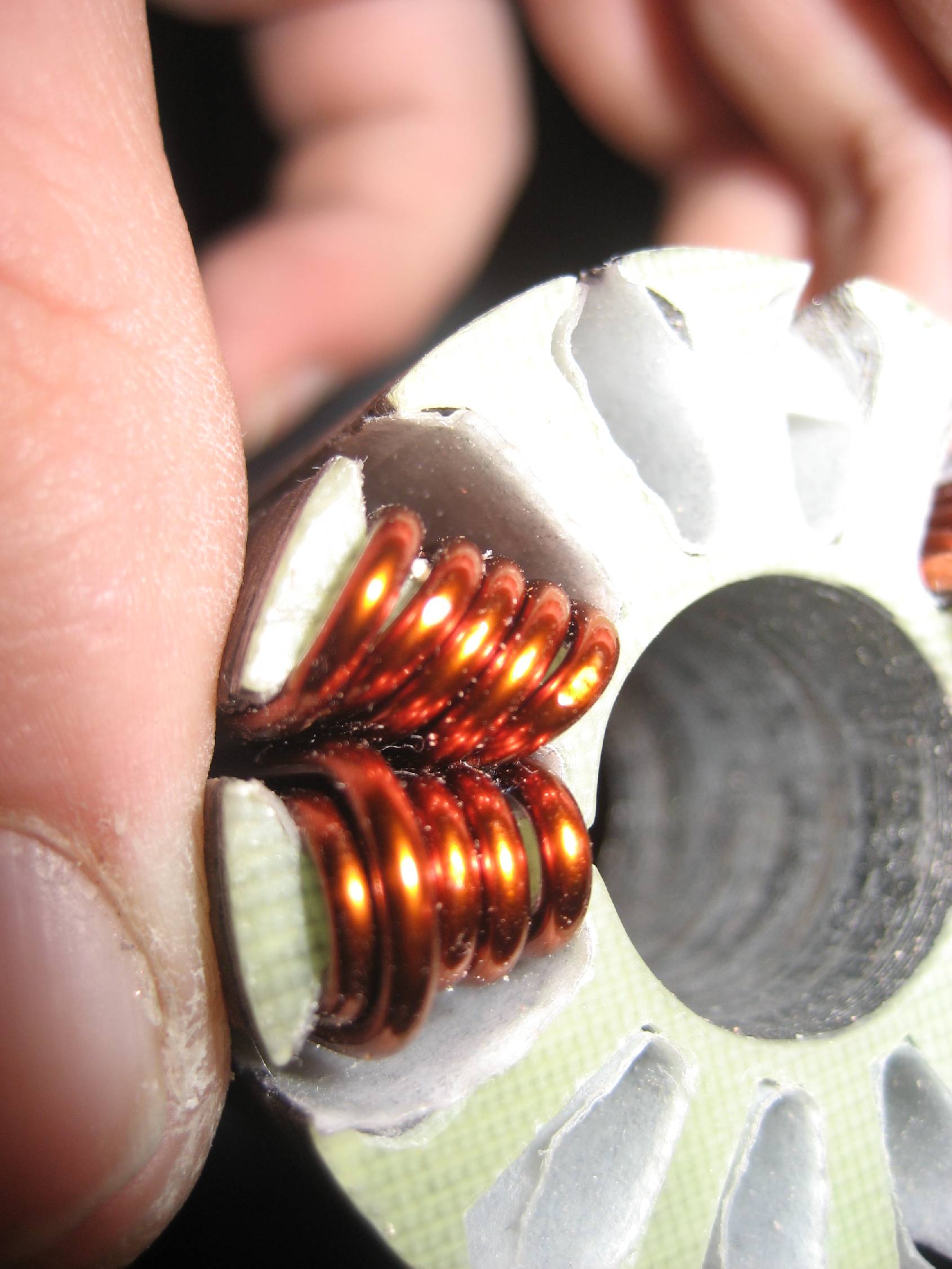

motore 006.jpg (266.27 KiB) 1109 mal betrachtet

der schwarze draht schaut echt geil aus :mrgreen:
4025 V3 02.jpg (188.13 KiB) 1100 mal betrachtet
Gruß, Flo

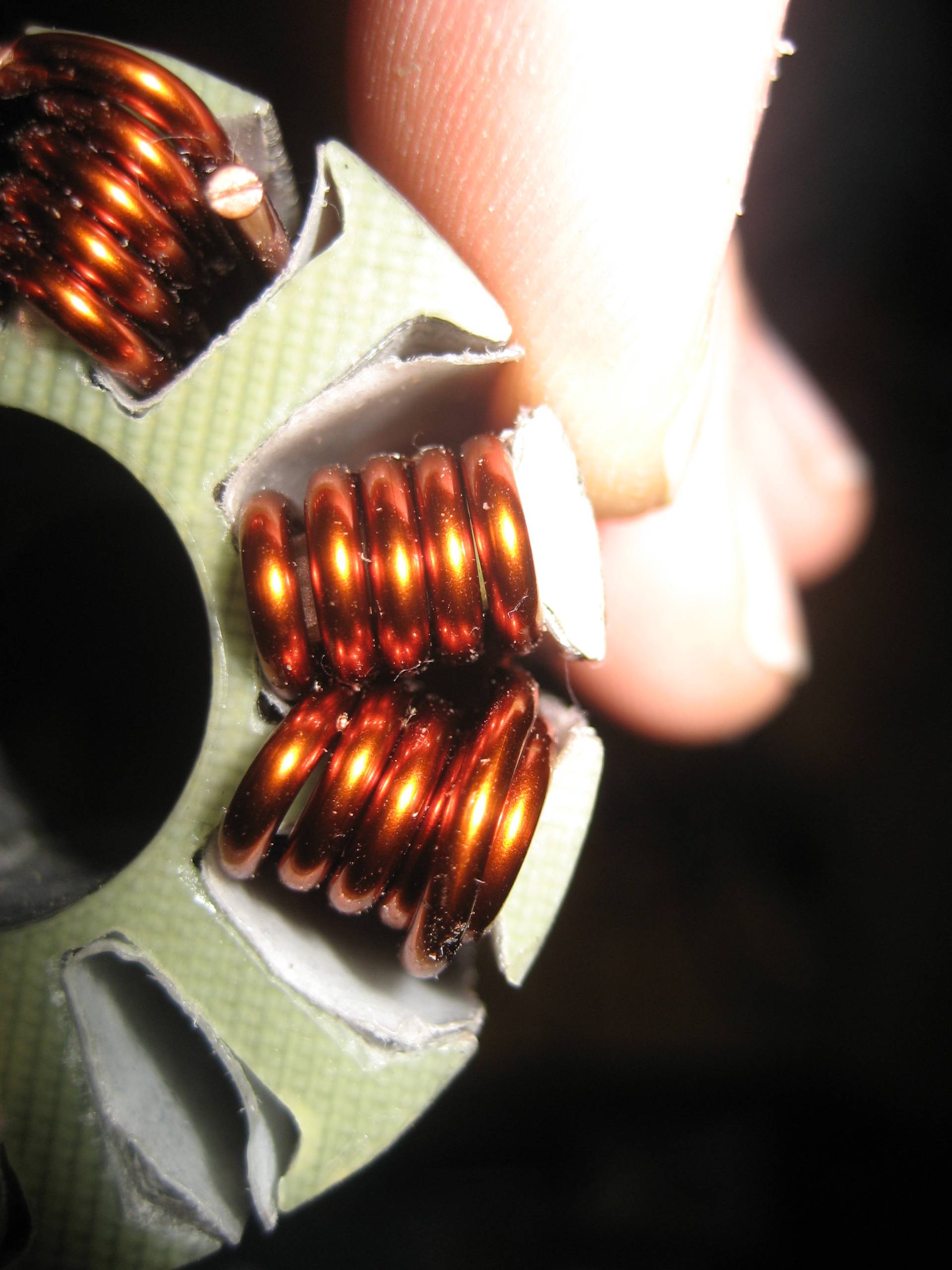

heute mal n bissi weiter gemacht.wird jetzt erstmal ein 5+4 in 1,5YY für nen logo500. kv wird so bei 1100 rum liegen.
trotz, daß noch sooo viel platz im slot ist, sind wir schon bei ca 60% mehr kupfer :roll:

weiss nich, der schwarze Draht sieht aus als wäre er zu heiss geworden.
Ne abgebrannte Wicklung sieht sehr ähnlich aus.
....das sieht total krank aus 5+4
....kann mir nicht erklären was das bringen soll und das das vernünftig funktioniert?!?!
