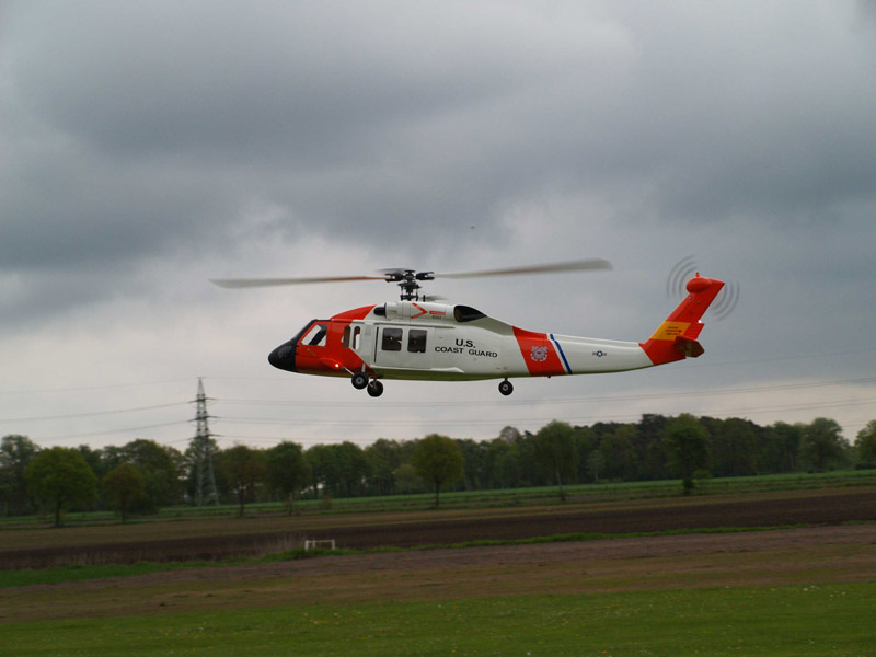

Verfasst: 07.01.2011 16:47:43
von Helisto
Christian72 hat geschrieben:
Heli Up hat geschrieben: Man sollte nicht immer alles komplizierter machen wie es ist.
Dann etwas warten und die Halbsysmetrischen Heckblätter von Spinblades draufmachen und wieder mit der Drehzahl runter gehen
aber mit nem 4 blatt HeRo siehts besser aus! :oops:
Christian.
... im Flug sieht man es fast gar nicht! :D
Gruß Jens (je 2-Blatt an 6S)
#25 Re: T-rex 600 und Blackhawk - welcher Antrieb?
Verfasst: 07.01.2011 16:56:32
von Heli Up
aber schick isse :mrgreen:
