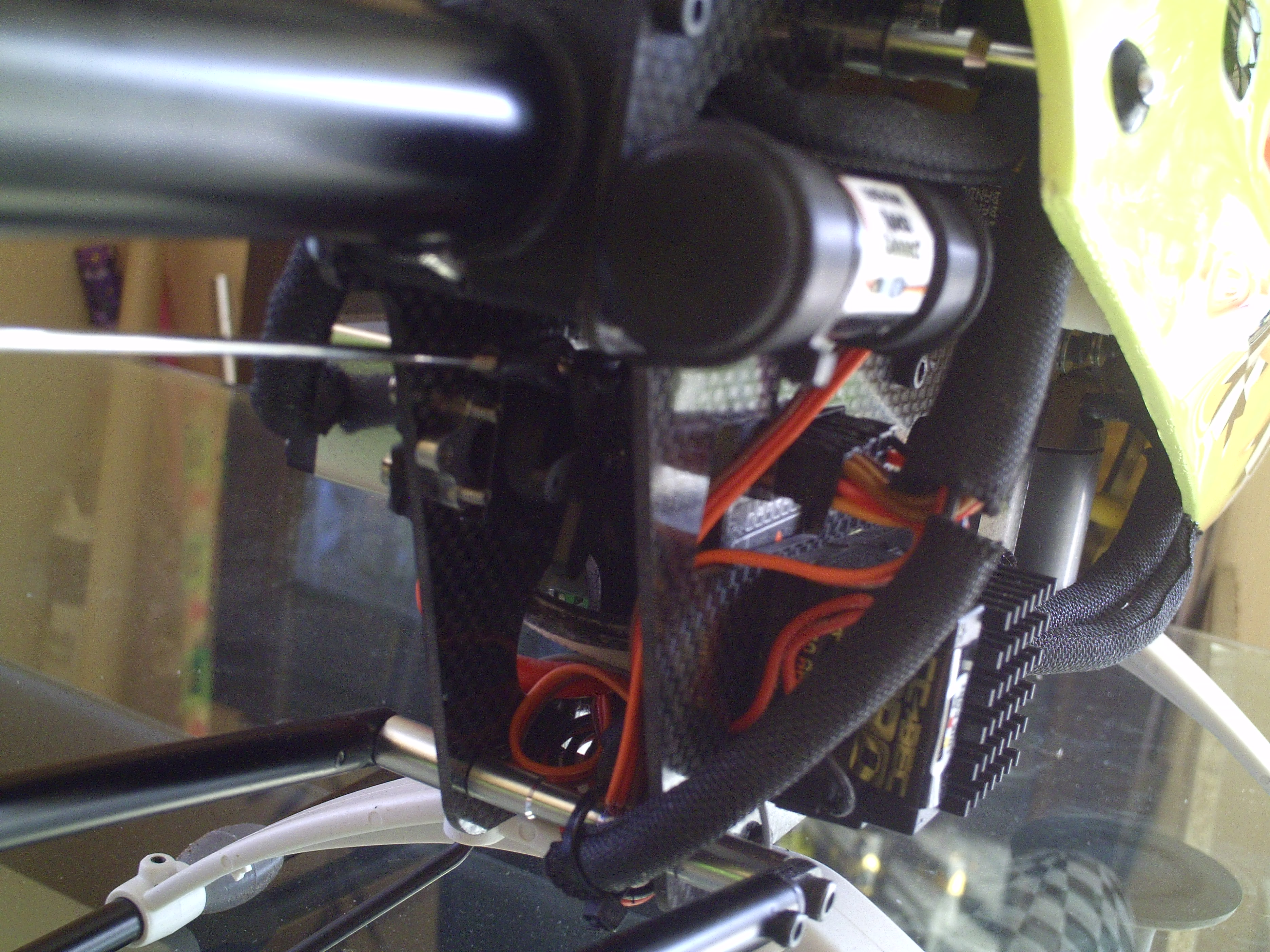

Die Sonne lacht und der der Erstflug ist gestern gelaufen. Bin begeistern wie extrem ruhig der 6HV
in der Luft ist und mit welcher Leichtigkeit er auf Steuereingaben reagiert. Es ist stimmt, was
die 6HV Piloten schreiben, es ist wirklich eine wahre Freude diesen Heli zu fliegen. Wie weiter oben
beschrieben habe ich die 3 Flugzustände mit 1700/ 1800 und 1900 rpm bei +- 12° Pitch eingestellt.
Bin mit 1800rpm 9 Minuten geflogen und mußte nur 1650mAh nachtanken. Ich kann also mit den
3300mAh Turnigy Nanotech 50C ohne Probleme 12 Minuten in der Luft bleiben (Sport-/Rundflug).
Das BEC Pro habe ich auf 5,5V eingestellt. Regler, Motor und BEC wurden kaum warm. Dank Antiblitz-
Stecker und Antistatik-Kabel gabs keinerlei Probleme mit der Bordenergie oder den Servos. Das

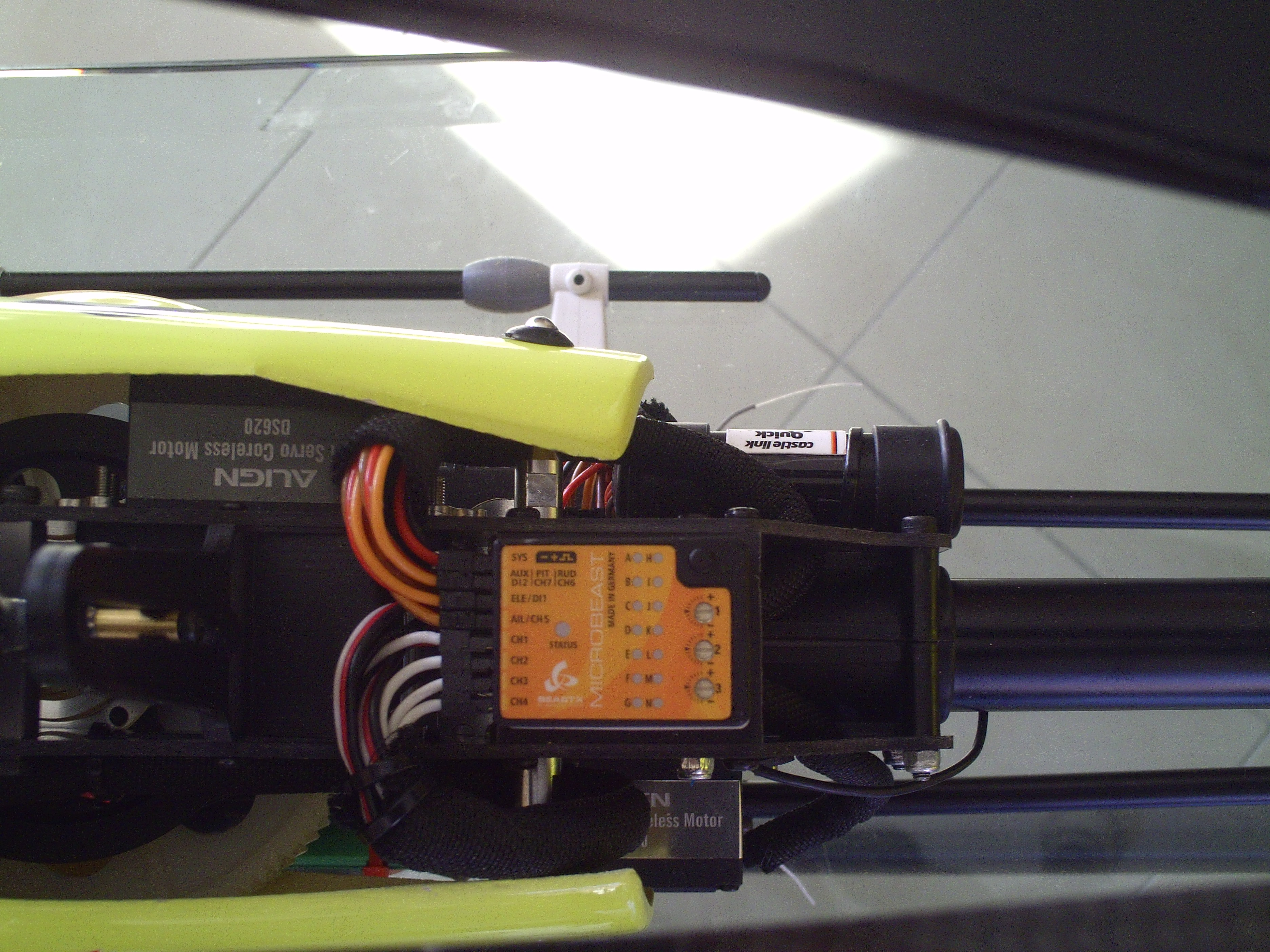

Microbeast 2.0 war im Parametermenü mit den Werkseinstellungen programmiert und das Heck im
Sender auf 62% Empfindlichkeit eingestellt. Drehregler alle in der Mitte. Es gab kein Pendeln oder Zucken,
alles wunderbar, das Heck bombenfest. Blattvorlauf habe ich gemäß Anleitung auf 7° eingestellt.
Flugvideos muss ich noch erstellen, hier noch ein paar Fotos mit Detaillösungen.

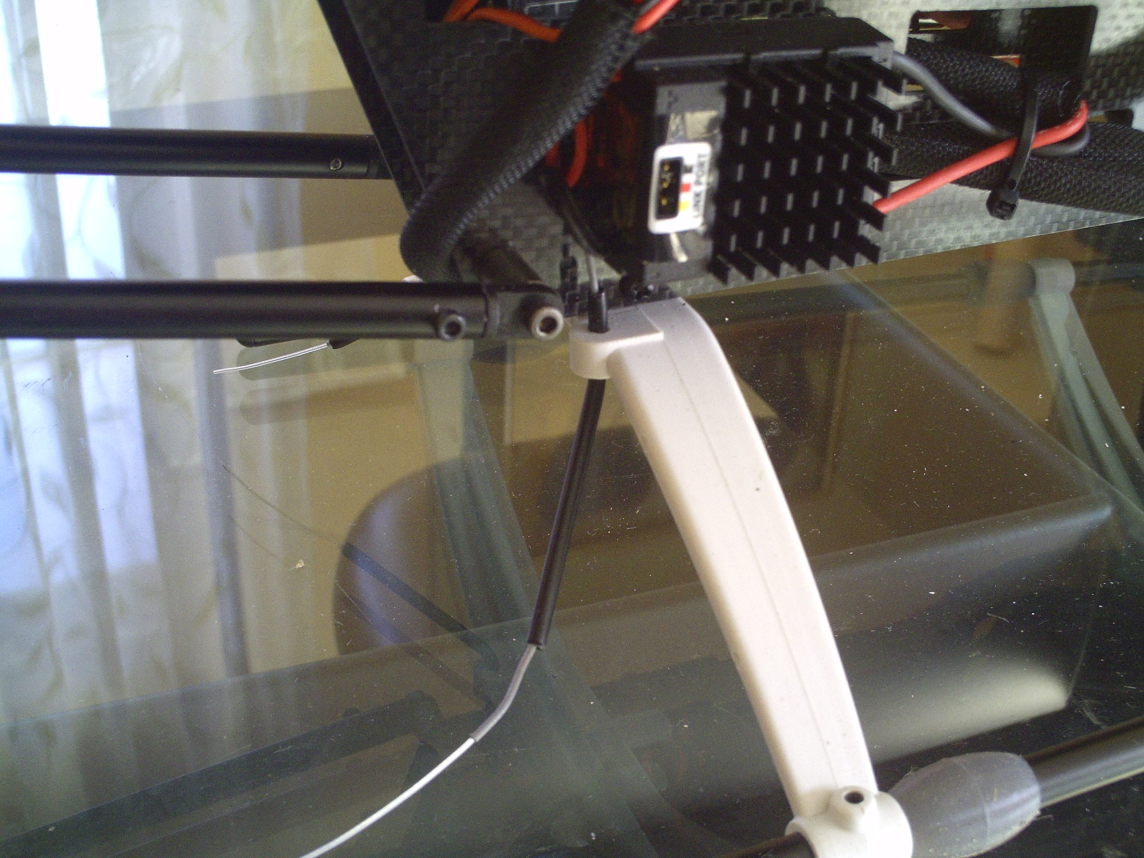

Empfängerkabel sind von aussen steckbar durch die Chassiöffnung

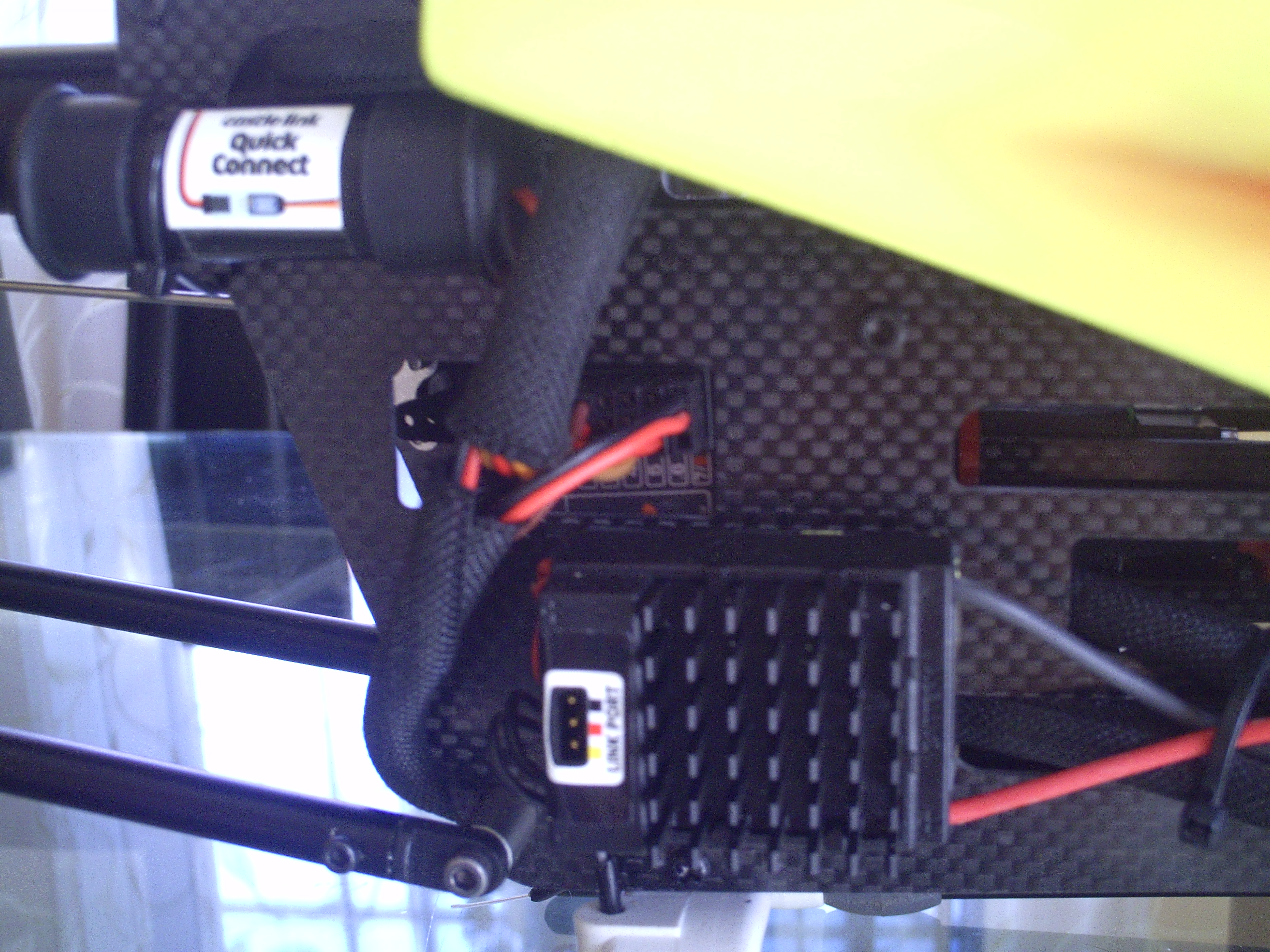

Sicht von hinten auf Empfänger Futaba 7Kanal und BEC Pro. Oben Dockingstation für Castle-Link
Die Öffnungen im Landegestell eigen sich bestens für Antennenführungen
Das BEC Pro hat 2 Stromausgänge, eins ist am Empfänger, das 2. hier am sys Eingang des BeastX

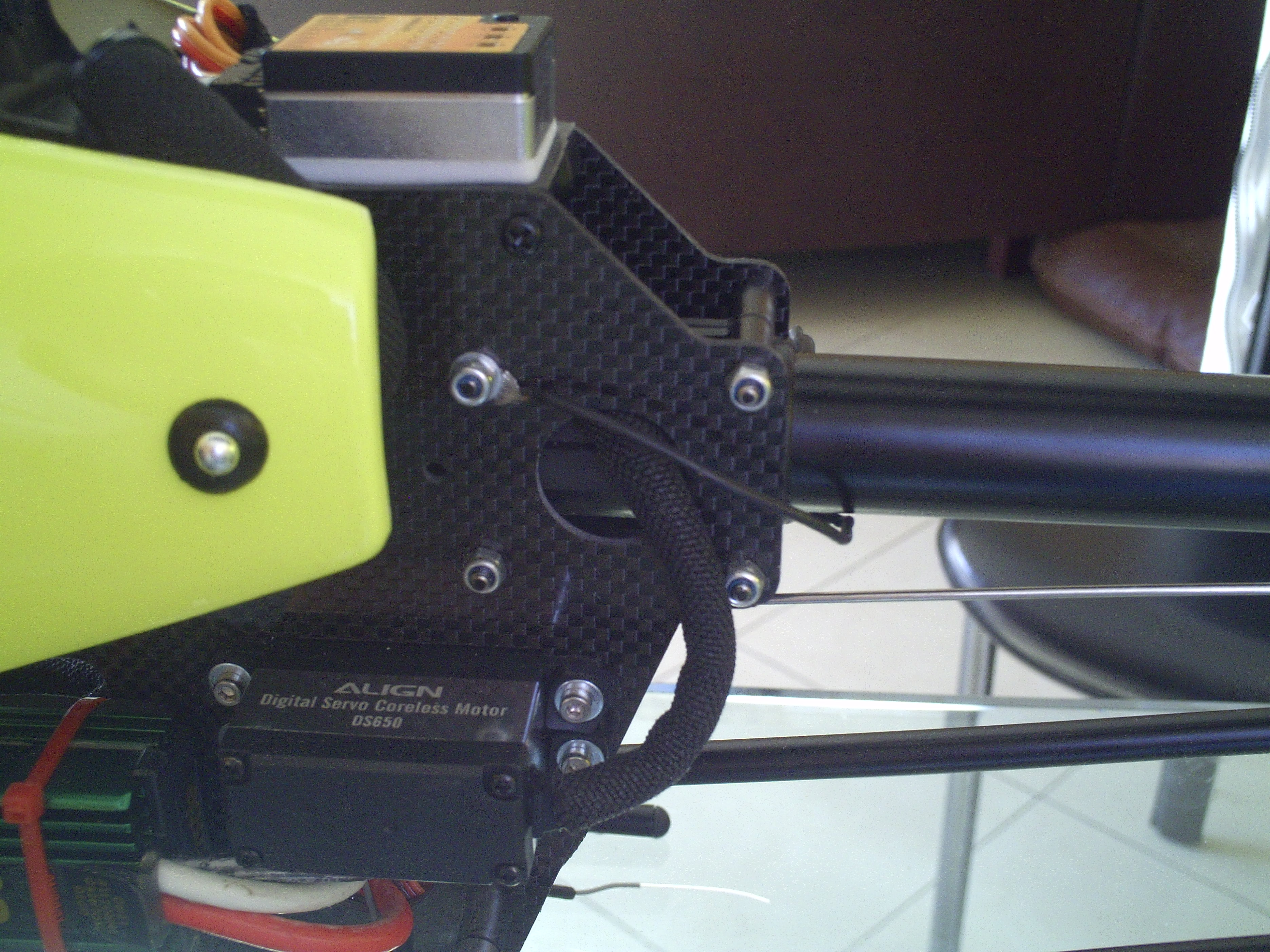

Verbindungskabel vom Heckrohr zum Chassis gegen statische Aufladung.

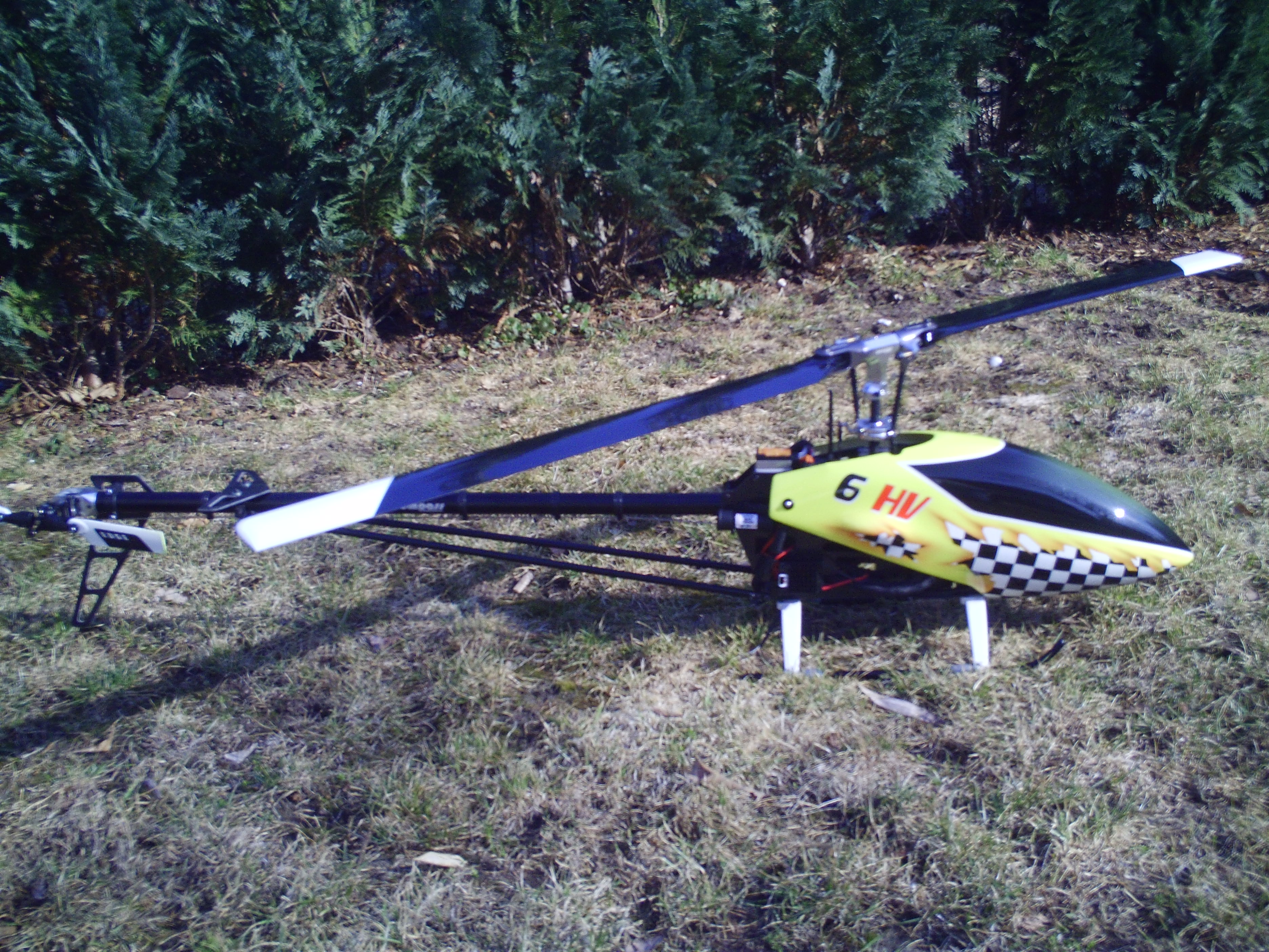

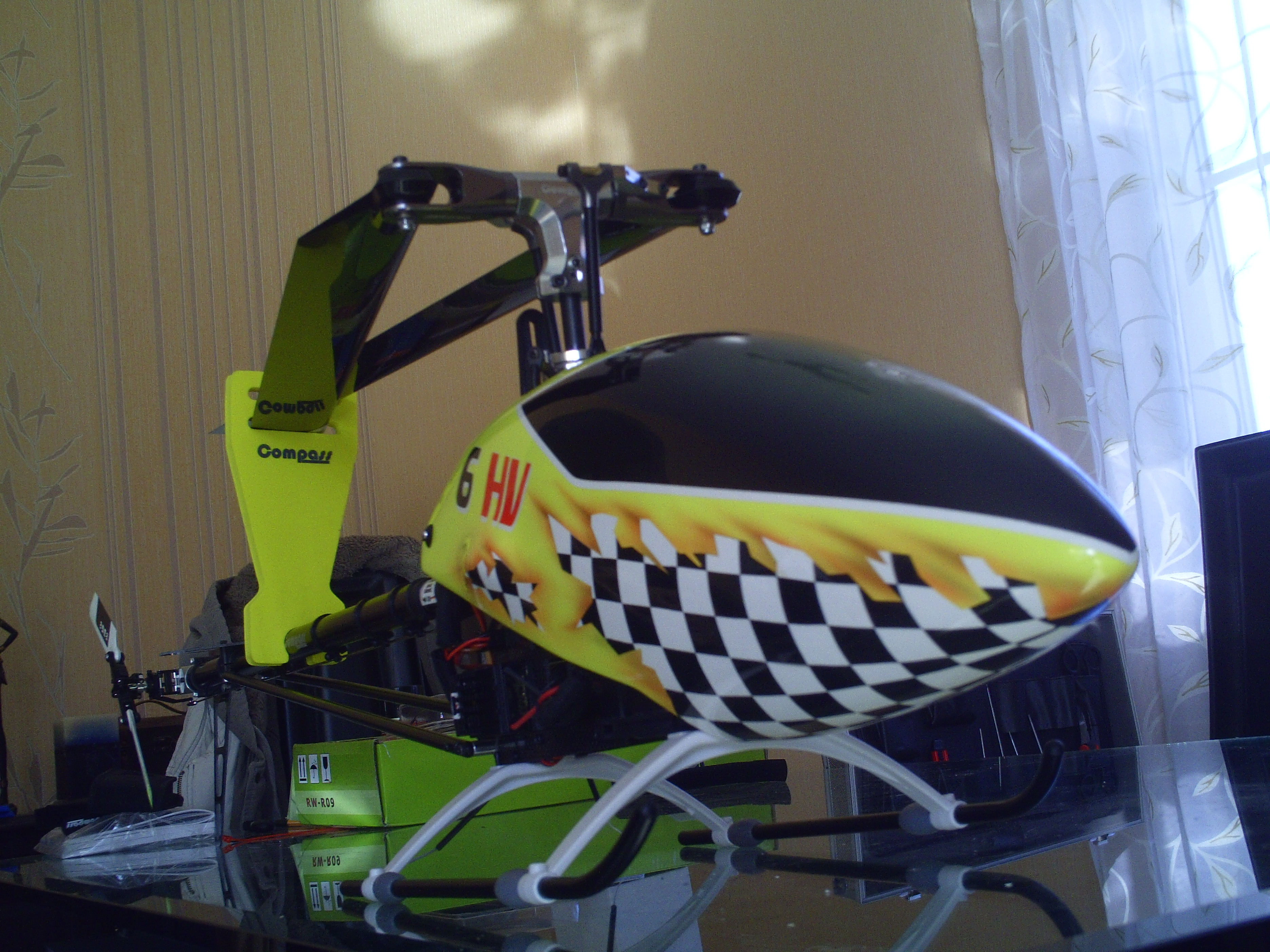

Transportfertig zum Flugfeld
RTF
RTF

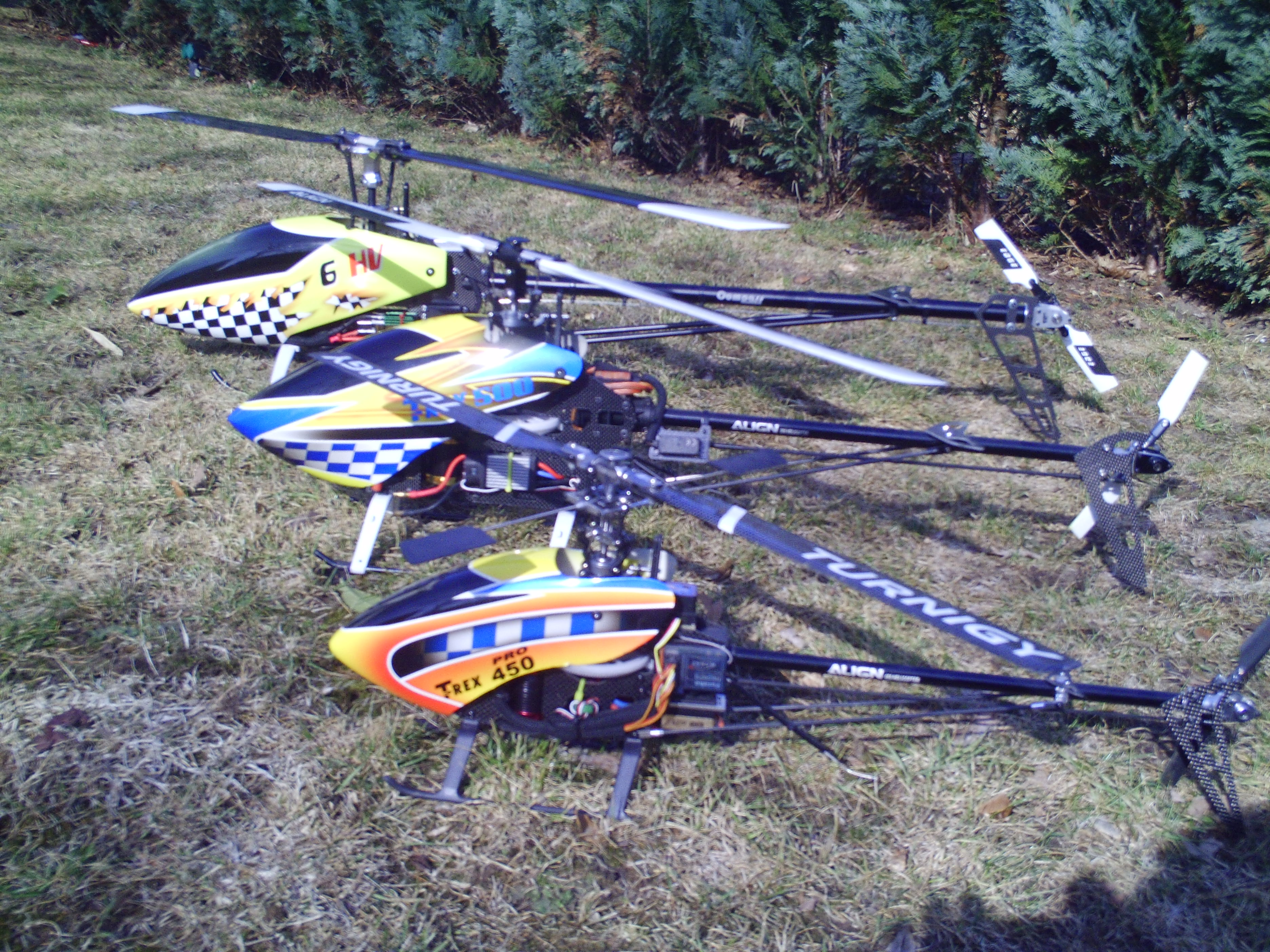

Das neue Flagschiff der Föderation
Fügt sich prima in die Helistaffel ein

Ich hatte zunächst das Antennenröhrchen auch durchs Löchlein am Landegestell gezogen und mit bei einem Absturtz die Antenne aus dem Empfänger gerissen.
Seiter niemals wieder Antennen ans Landegestell fixiert oder an die Heckstreben.
Ansonsten fällt mir nur noch auf, dass einige Kabel über Kanten am CFK gezogen sind, was auf Dauer böse enden kann. Hier würde ich einfach Flechtschlauch verwenden oder mit Glasfaser-Tape die Kanten entschärfen.
Sebastian
