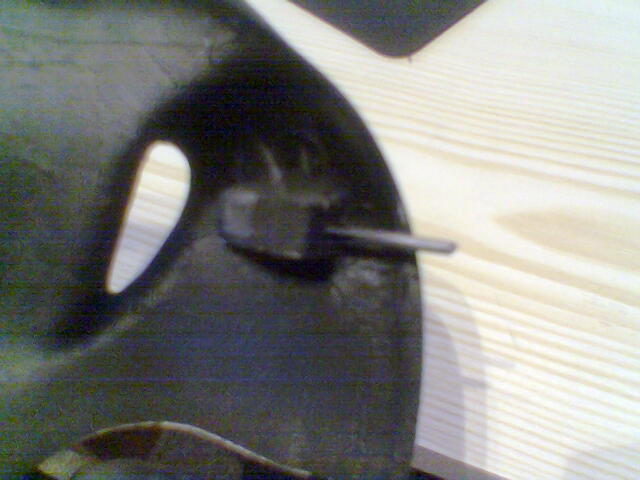

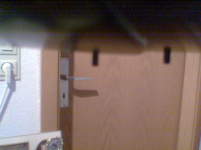

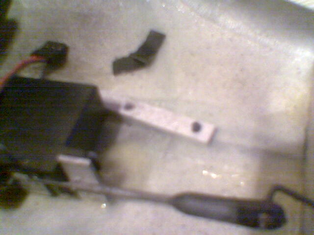

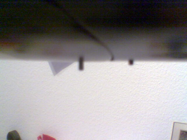

#20 Bilder von lösung
Hallo Manfred! Hier mal ein paar Handyfotos von meiner Haubenverriegelung und dem Servo! Ich habe einfach 2,5mm Kohlestab genommen und mit passendem Alurohr eine Halterung /führung für die Haube gebaut! Als arretierung habe ich auch wieder Kohleatb genommen und mit einem flexiblen Kunststoffteil als schnapper gebaut! So sieht mann nur die 2mm Kohle! Auf schwarzem rumpf fast nicht zu sehen!

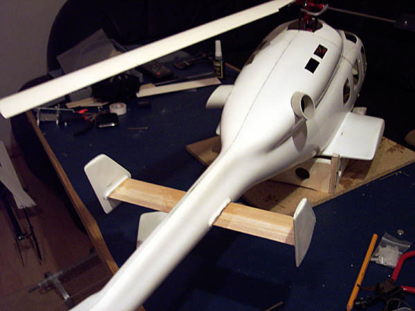

#22
So, die Haubenbefestigung ist fertig, mit Magneten. Geht schnell und hält bombenfest.
Das Höhenleitwerk habe ich auch umgestrickt, und dafür ein CFK-Rotorblatt geopfert. Ist alles prima nur etwas schwer gegenüber den Balsa. Hatte erst vor ein Holzblatt zunehmen, aber die sind ja asymetrisch und da befürchte ich, das das Heck zuviel Auftrieb bekommt, wie seht ihr das? Keine 10 cm auf beiden Seiten, spielt das eine Rolle?
Manfred

#27
Höhenleitwerk ist eingeklebt!!
Habe mich letztlich für ein Holzrotorblatt entschieden und dieses mit der Wölbung nach unten eingebaut, wurde mir so angeraten. Ist super stabil und leicht.
Jetzt habe ich aber ein CFK-Stück über, allso wer eins braucht.....

#28
Sieht nicht schlecht aus deine Bell!
Bin schon uf den ersten Flug(hoffendlich mit Video!) gespannt!
Aber vorsicht! Wird im rundflug echt schnell das ding!!!
Gruß Lars
