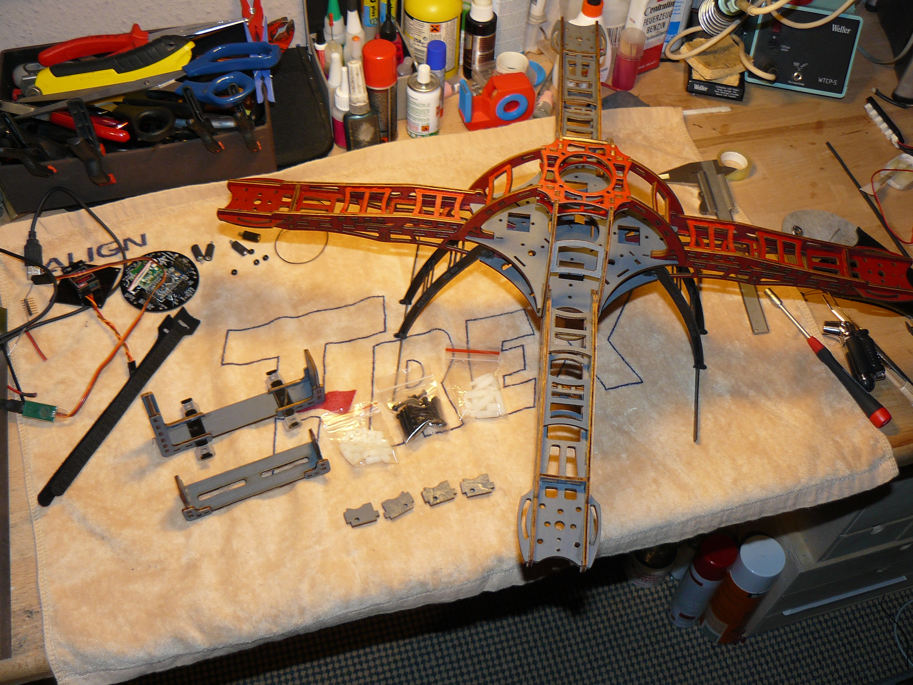

Das Holzteil ist gelasert (leicht schwarze Kanten).Agrumi hat geschrieben:ist das gefräst oder gelasert?
Meine Aussage bezog sich auf den TRaum in CFK.
Apropo CFK...das Landegestelle ist aus einem CFK-ähnlichen Material.
Aber wurde eher rausgebrochen/abgknabbert.
Die Teile müssen unbedingt mit Schleifpapier etwas "entschärft" werden.
Mir jucken jetzt schon die Hände von dem Zeug!

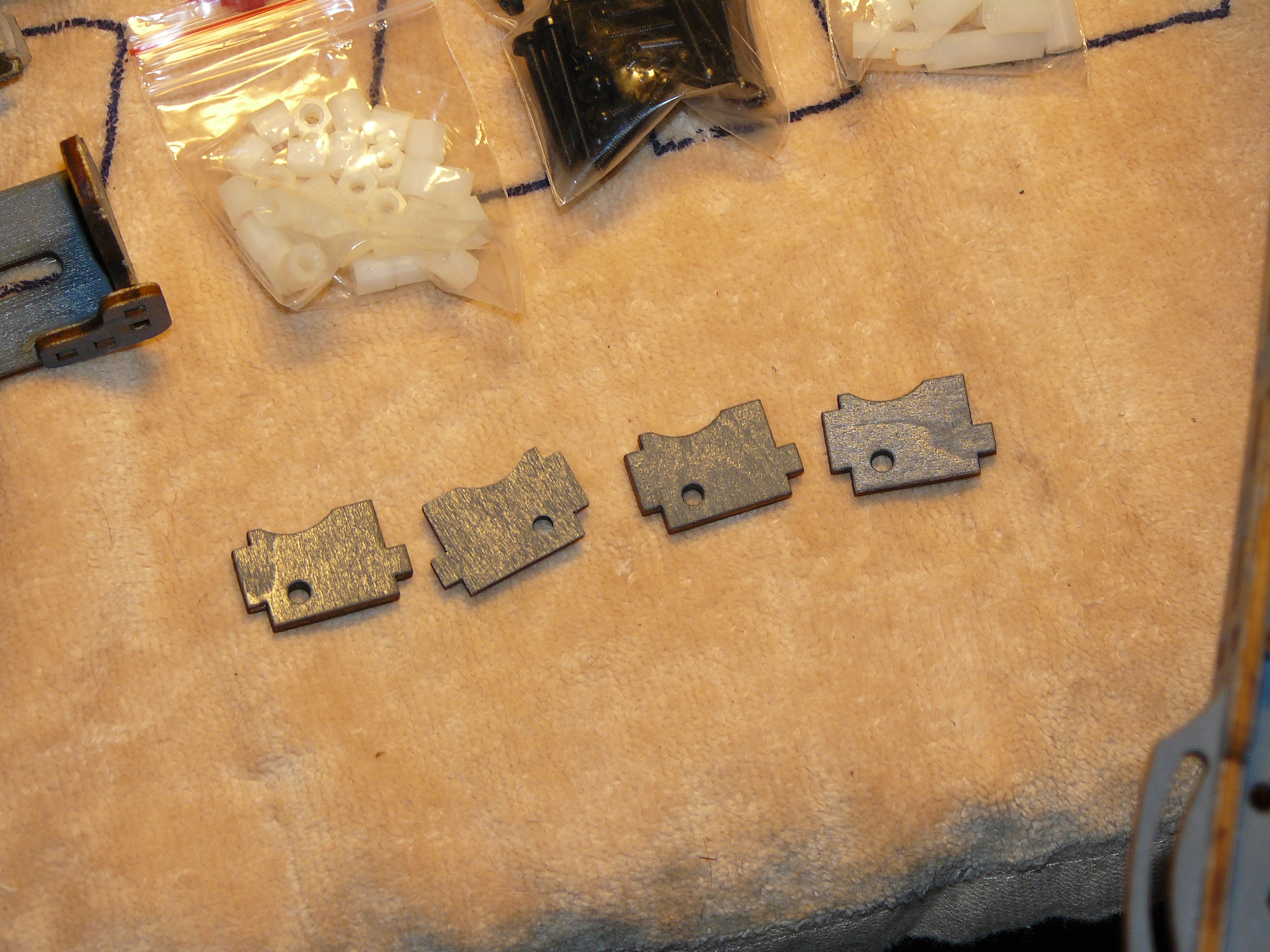

Bis auf die vier kleinen Teile mit einem Loch (unteres Foto), konnte ich alle Teile verbauen/zusammenstecken.
Hat einer eine Idee, wo die hinkommen könnten? Vielleicht anhand der HK-Fotos!

Ich habe meinen heute auch bekommen und gleich mal zusammengabaut.
Die 4 kleinen Teile habe ich übrigens auch über
Grundsätzlich muss ich sagen, dass der Rahmen sein Geld wert ist. Aber mehr auch nicht.
Ich habe natürlich das Pech gehabt, dass einer der roten Ausleger sehr stark verzogen ist
Ich habe ihn mal auseinander gebaut (was dank der äußerst sparsamen Klebung sehr leicht ging) und versucht ihn zu richten.
Hat aber nicht wirklich was gebracht. Ich werde doch wohl mit dem verzogenen Ausleger leben müssen und den Motor dementsprechend schräg montieren.
Wirklich erstaunlich ist aber die Stabilität nach dem Zusammenbauen !
Das Landegestell ist aber wirklich ein Witz ! Die scheinen das aus den Platten rauszusprengen
Aber ... wie schon gesagt .... für den Preis ist der Rahmen zumindest keine schlechte Grundlage.
Anbei ein Bild vom verzogenen Ausleger. Hat vielleicht noch jemand eine Idee, wie man das richten könnte ?

Holz kannst du über wasserdampf (teekessel) richten. und die lage bis zum abkühlen/troknen fixiren.VoBo hat geschrieben:...

#25 Re: Günstig = billig?? "Quad-Rahmen von HK"
So hätte ich auch vorgeschlagen.Günti hat geschrieben:Holz kannst du über wasserdampf (teekessel) richten. und die lage bis zum abkühlen/troknen fixiren.
Zum fixieren einfach auf eine gerade Platte legen und mit schweren Büchern oder Katalogen beschweren.
Kleine Stecknadel helfen auch beim fixieren auf einer Holzplatte.
Dann 1-2 Tage trocknen lassen.
Hehe, ich dachte schon, ich habe ein Ausschuss-LG erwischt, aber anscheinend sind die alles so aus dem Material rausgebißen!VoBo hat geschrieben:Das Landegestell ist aber wirklich ein Witz ! Die scheinen das aus den Platten rauszusprengen![]()

Hmmm...von der Größe her passen die genau zwischen die beiden Bodenplatten.VoBo hat geschrieben:Die 4 kleinen Teile habe ich übrigens auch über![]()
Nur wo genau???

Fleisch kann das Bild helfen?-Didi- hat geschrieben:.....
EDIT: noch besser: Hiäh EDIT:

Aaaah, Danke!!JollyJoker hat geschrieben:Fleisch kann das Bild helfen?
