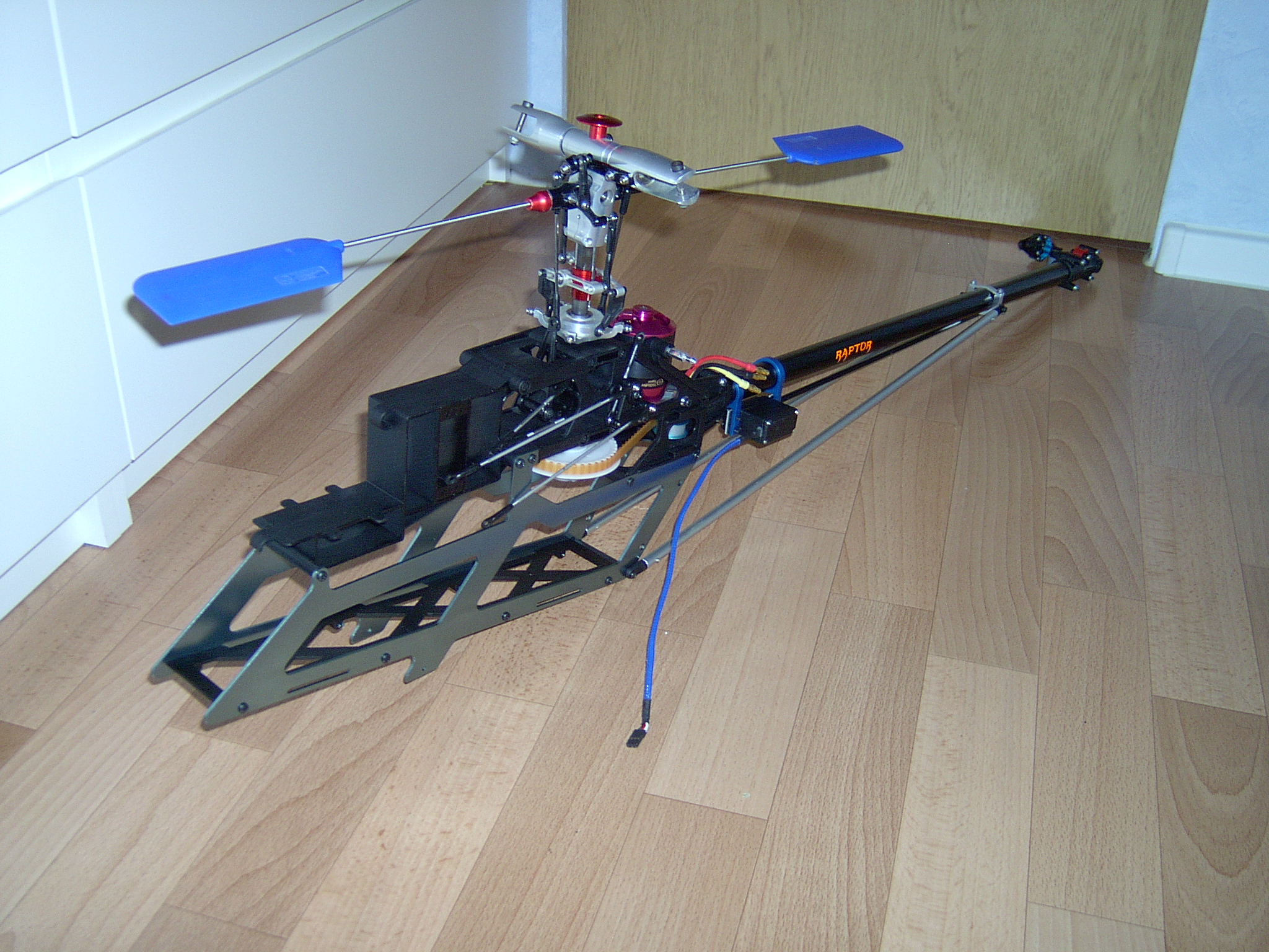

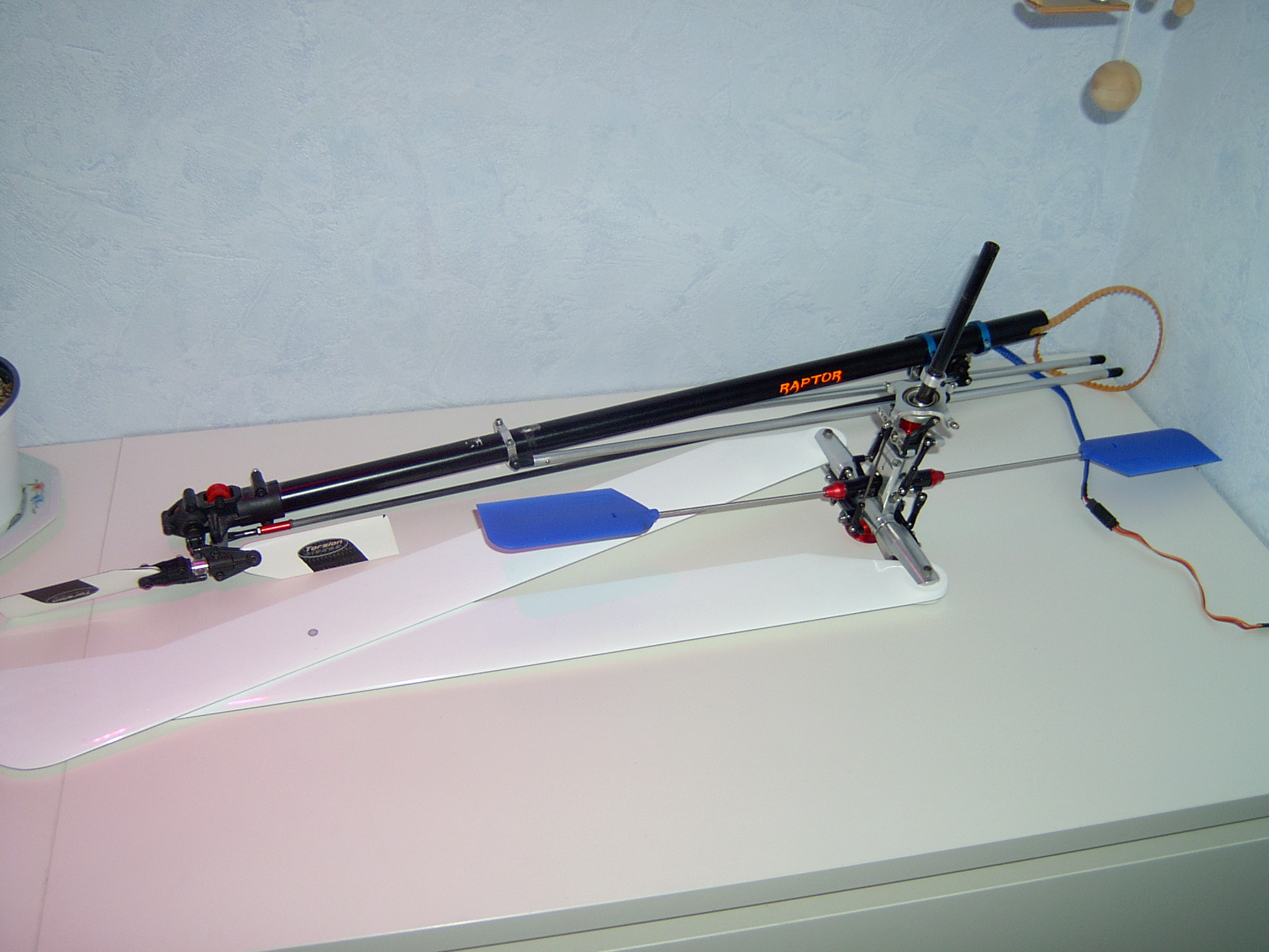

Mein Raptor habe ich mal extrem gestrippt, das ist davon noch übrig geblieben
Das ist alles, was vom Alten V-Rappi in den E-Rappi reinkommt
Es schmerzt mir schon sehr, ihn herzugeben :cry: (dafür liebe ich meine Helis zu sehr :oops: ), freue mich aber auch auf den E-Rappi.

Wo ist die Elektronik, die Leitwerke???

Die Elektronik habe ich auch noch, die LEitwerke habe ich verkauft, aber besorge mir ein anders, verbaue dann nur noch das Seitenleitwerk

Das ist aber ein Häufchen Elend, Maik!!! :twisted:

Evo2racer hat geschrieben:Das ist aber ein Häufchen Elend, Maik!!! :twisted:
Jetzt sieht es nichtmehr ganz so schlimm aus, habe bis gestern 23.45 geschraubt

Maik... Da fehlt ja i-wie noch die Hälfte :blackeye:

Da fehlen noch die Adapter fürs Landegestell (sind aufm Postweg), Seitenleitwerk (muss ich noch ein schönes entwerfen) und das Haupzahnrad (bekomme ich morgen eventuell wieder). Dann wäre die Mechanik schonmal fertig
