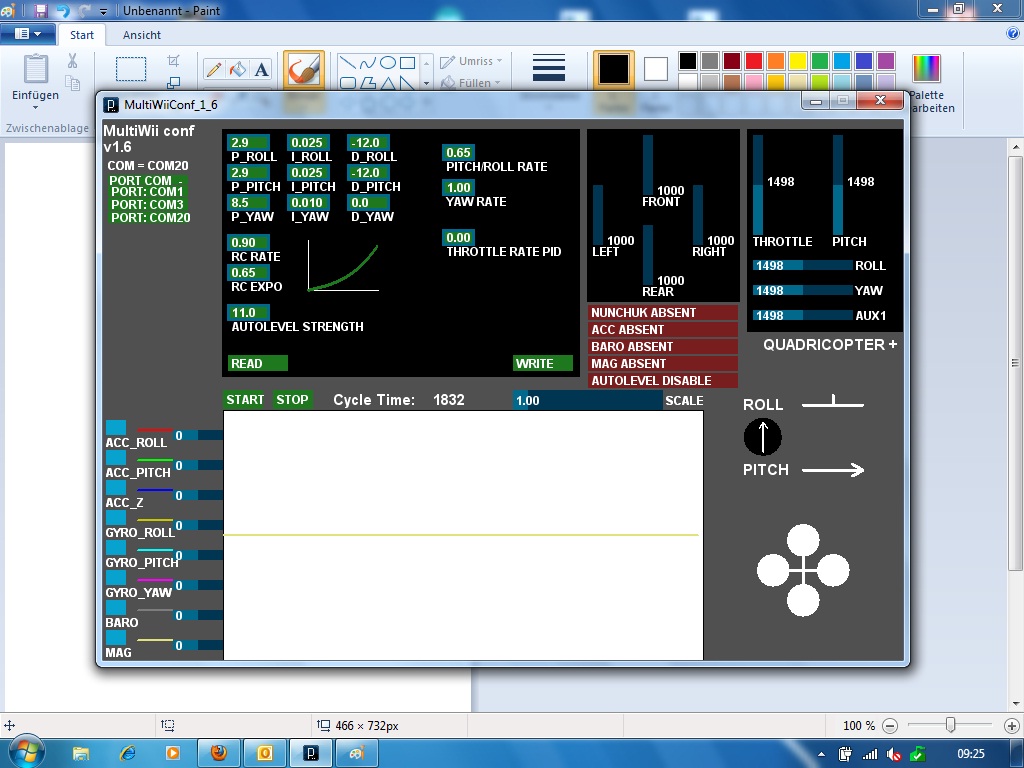

-Didi- hat geschrieben:Ich poste demnächst mal einen Screenshot von den Einstellungen.
Jo, mach mal :)
Das finden wir schon raus, woran das liegt :)

Ich habe jetzt die Gummidämpfer gegen die normalen Plaste-Abstandsteile ausgetauscht. Nachher mal schauen, ob sich was verändert hat.
Screenshot von den EInstellungen folgt gleich.

Meine Einstellungen:

Probiers doch mal mit der Methode, wie hier beschrieben.
Ich krieg das Aufschaukeln bei meinem Quad auch nicht völlig weg. Das Befestigen der WMP-Platine mit Spiegeltape statt mit Moosgummi scheint ein bisschen was gebracht zu haben, aber in weiten Kurven schaukelt sich der Quad immer noch auf. Bin bei Pitch/Roll jetzt bei 3.0/0.010/-5.

Heute habe ich I_Roll und I_Pitch auf 0.020 reduziert, aber keine Veränderung!
Noch ist das Teil also unfliegbar! :(
