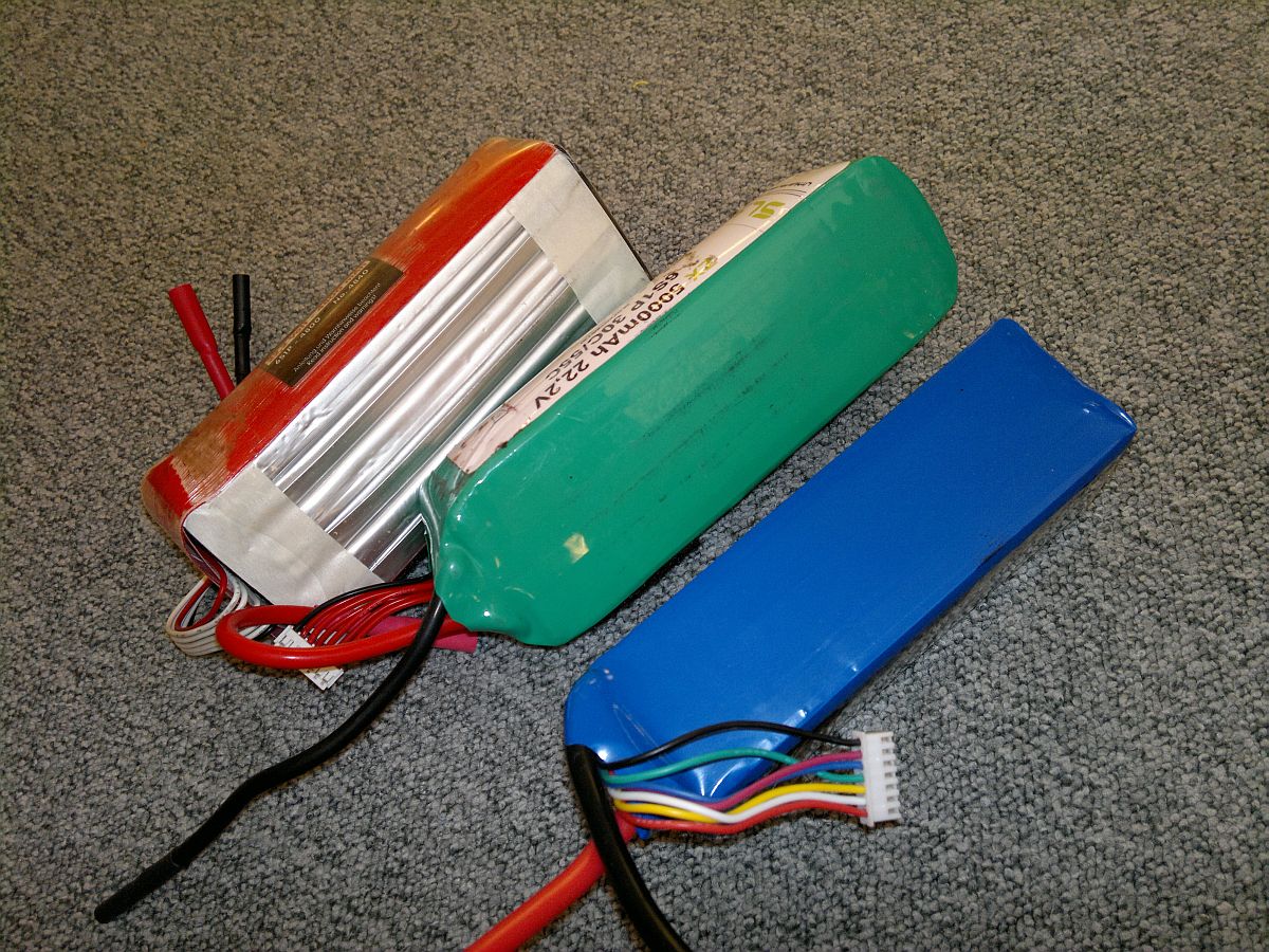

Hier mal ein Vergleich zwischen einem 3 Jahre / >200 Zyklen alten robbe RO-Power, einem ~2Jahre / 100Zyklen altem SLS und einem 20 Zyklen altem Turnigy. Sowohl der robbe, als auch der SLS haben nach 5, spätestens 10 Zyklen angefangen zu blähen. Beide funktionieren allerdings nachwievor. Beim robbe ist nicht mehr viel Druck da, reicht aber immernoch für pitchgemanagte Loops, Rollen und Turns aus.
6S Vergleich.jpg (289.49 KiB) 1453 mal betrachtet
