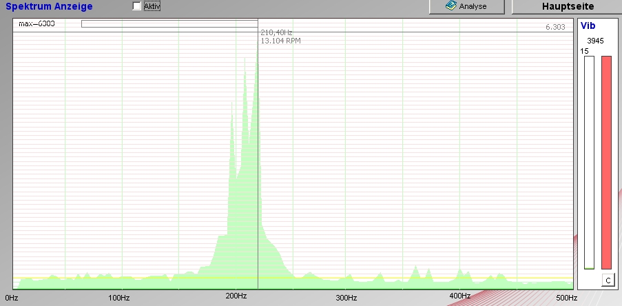

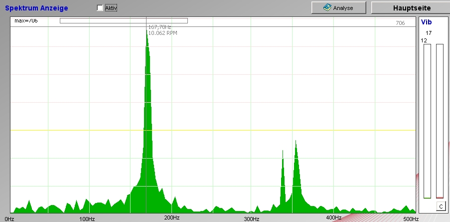

Es gibt was neues. Ich hab wieder zwei Tage und etliche Teile in den Logo gesteckt, nur gebracht hats mal wieder rein gar nix.
Angefangen hab ich mit neuer HRW, neuen Lagern und HZR.
Laufen lassen und es startet ein munteres vibrieren. Der Akkuvorbau fühlt sich an, wie der Lenker eines Motorads mit schlecht ausgeglichenem Vierzylinder. Das Zentralstück scheidet damit schon mal aus, weil der Kopf gar nicht drauf war :wink:
Mit dem montiertem Kopf änderte sich fast nichts mehr. Jeder Peak ist eine Drehzahl.
Vib10-2-neue-Lager HRW mit Kopf.jpg (117.34 KiB) 1163 mal betrachtet
MIt Heck dran wurd's dann wieder bedrohlich. Zunächst hab ich das Heck wie es war nur mit nem neuen Heckrohr und neuer Abstützung draufgesetzt - Stabi zeigt Ausschläge bis 6000, also schlimmer als vorher.
Vib10-4-neue-Lager HRW mit Kopf und Heck.jpg (186.48 KiB) 1166 mal betrachtet

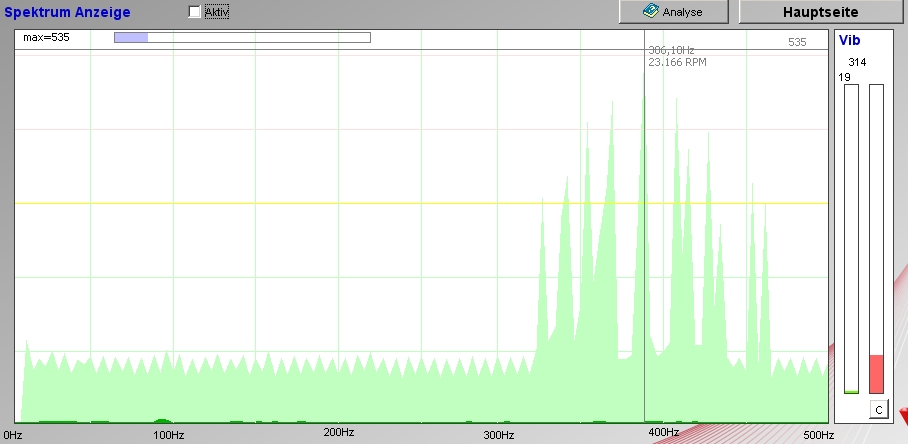

Dann hab ich das Zusammenspiel Hauptzahnrad - Heckantrieb untersucht. Hier gabs eher negatives Spiel. Es hat mich Stunden gekostet, auch nur geringstes Spiel rein zu bekommen. Zum einen sind die Langlöcher zum Verstellen zu kurz geraten, zum anderen rutscht das Heck beim festschrauben immer wieder in die alte Lage. Eigentlich brauchts dafür 3 Leute. Einer hält den Heli, einer zerrt am Heck und der dritte muß schnell die Schrauben reindrehen. :lol:
Jetzt hats etwas Spiel, aber auch nix genutzt.

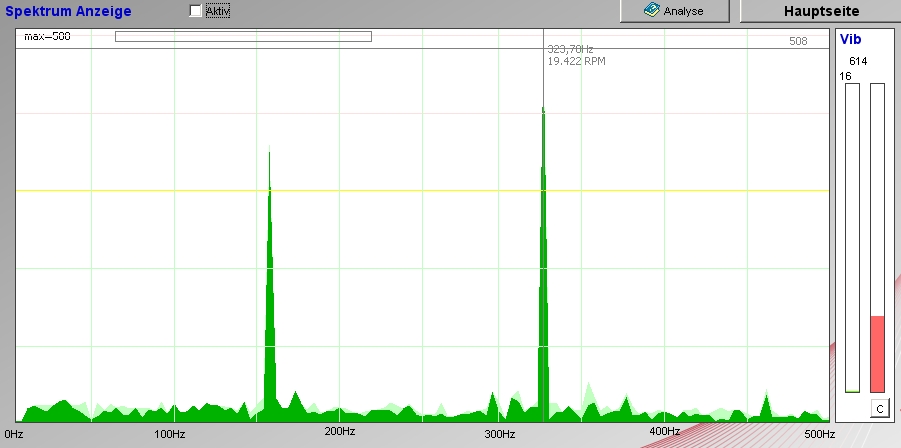

Dann hab ich mir das Heckgehäuse vorgenommen, neue Welle rein, Lager eingeklebt und 2 Stunden trocknen lassen. Ergebnis... Seht selbst:
Vib10-6-neue-Lager HRW mit Kopf und Heck mehr Zahnspiel-neue welle - lager geklebt.jpg
Vib10-6-neue-Lager HRW mit Kopf und Heck mehr Zahnspiel-neue welle - lager geklebt.jpg (186.9 KiB) 1165 mal betrachtet
Anschließend hab ich es noch mal mit dem 19er Zahnrad versucht. Bringt auch nichts.
Es bleibt auch das Phänomen, dass bei niedrigen Drehzahlen die Motorvibrationen dominieren und sich ab 2000 rpm das Heck immer mehr aufschaukelt und ab ca. 2600 rpm wird es wieder weniger. Hier mal 1950 rpm mit 19er Ritzel, noch erträgliche Schwingungen, mit denen man noch fliegen könnte. Die Motorfrequenz dominiert etwas
und ab 2000 kommt das Heck in Wallung. Ich vermute aber es wird vom Motor animiert.
Weil ich unbelehrbar bin hab ich nen Scorpion 3026-1600 bestellt. Evtl. order ich auch noch das Modul 0,7 Zahnset.
Vernünftiger, schneller und vor allem Geld und Nerven schonender wäre allerdings der Vorschlaghammer. :(
