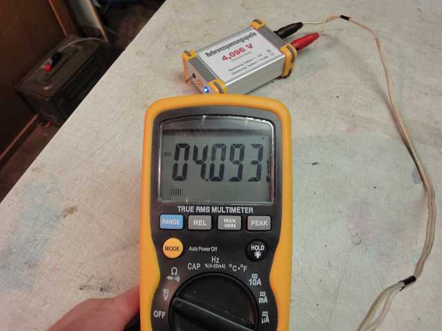

wer nicht sicher weiß ob sein Meßgerät die richtige Spannung anzeigt, kann sich mit relativ kleinem Aufwand die Schaltung aus dem Link nachbauen.
Ich habe die Schaltung schon lange in Gebrauch und kontrolliere hin und wieder mal mein Digitalmultimeter damit.
http://www.sprut.de/electronic/mess/spannung.htm
Gruß Bruno B.
#29 Re: Prüft/Kalibriert eure Ladegeräte
Verfasst: 23.07.2014 08:40:26
von Mataschke
Cool , Danke . Werd ich mal nachbauen ... Hab hier 3 DMMs die alle andere Werte Anzeigen ... zum kalibrieren einschicken lohnt aber nicht .
#30 Re: Prüft/Kalibriert eure Ladegeräte
Verfasst: 23.07.2014 19:40:29
von vlk
Ich hatte auch das Glück das mir ein netter Modellbaukollege sowas gebaut hat.
Mein DVM ist aber auch über längere Zeit gleich gut geblieben.
