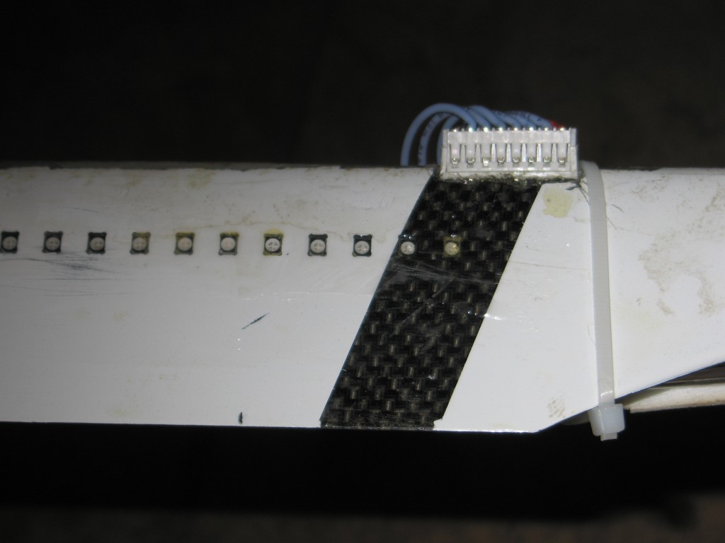

#19 Re: Nachtflug im Schloßpark Rastede am 12.06.2011
Oh, wollte keine Verwirrung stiften
Habe mal ein paar Bilder angehängt.
Bezüglich meines IR Problems...
Ich wollte per Infrarot UART Befehle an die Blätter übertragen.
Ein "D" um die Drehzahl auf den Blättern anzuzeigen, ein "P" um das Bild anzuzeigen und ein "W" für nächstes Bild auswählen.
Soweit klappt das auch teilweise. Leider scheint es manchmal so, vorallem bei höheren Drehzahlen (ca. 1500), als wenn die IR Signale nicht ankommen. Dann spiel das komplette Bild verrückt. Ich nutze auch die übertragenen Buchstaben um den Anfang der Drehung zu bestimmen. Also sobald die Blätter ein "D", "P" oder "W" empfangen, weiß der MC im Blatt, nun fängt eine neue Umdrehung an.
Leider ist die IR Übertragung nicht grad die schnellste (laut Osziliskop so ca. 8-10ms pro Buchstabe bei 2400 Baud?), so dass mein Anfang der Drehung sich je nach Drehzahl verschiebt und so das Bild sich auch je nach Drehzahl verdreht.
Hier ein Video von einem Test an meinem Suzi Janis. http://www.youtube.com/watch?v=vU_N8JWp ... ideo_title
Die Umgebung war leider noch zu hell zum Filmen. Aber ich denke man erkennt das Problem.
Wenn ich Magnetsensoren direkt am Rotorkopf für die Erkennung der Drehung nutze (also der Magnetsensor dreht sich mit dem Kopf und der Magnet ist fest an der Taumelscheibe) dann klappt es ganz gut.
Daher denke ich, dass es an der IR Übertragung liegt.
Vieleicht ist mein Ansatz auch schon völlig daneben, und es ist so mit der IR Übertragung gar nicht machbar?
