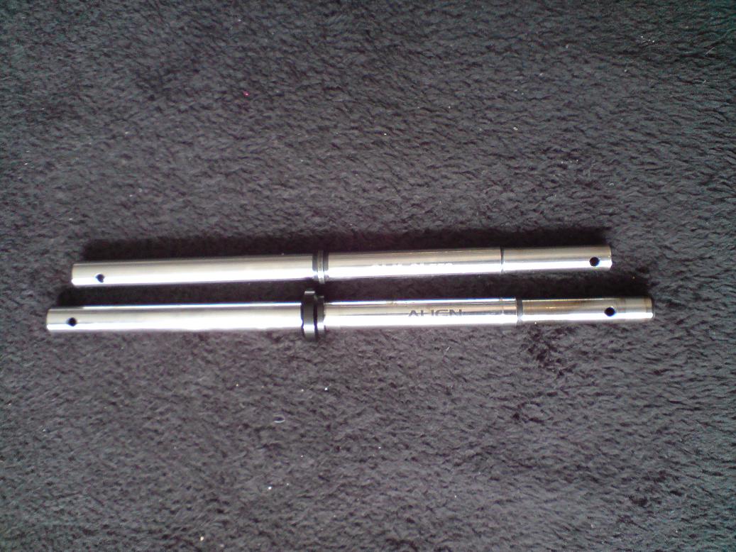

Durch einen glücklichen umstand bin ich an einen nagelneuen 600EFL-kopf samt Align 3G-blättern gekommen :bounce:
Das problem ist, dass die original welle nicht passen will und die welle vom NSP oben zwar die richtige bohrung hat, aber die ts-mitnehmer nicht waagerecht sind.
Mist.
Anbei bilder der efl-welle und efl-nsp welle.
Such mir jetzt jemand der mir die nsp welle kürzen und bohren kann.
Btw: vill weiss von euch jemand rat oder kann vermitteln?
eingebaute EFL-welle
EFL und NSP welle
EFL und NSP welle

stehe ich jetzt auf der Leitung oder warum nimmst du nicht die original FBL Hauptrotorwelle für den T-Rex 600 ESP?
ich habe diese auch verbaut, passt perfekt....
mein Tracx600 Flybarless-Kopf (Compass) optimiert für den 600ESP passt mit der originalen HRW perfekt, ich habe aber die Hülsen 10mm abgeschnitten und die Align FBL HRW genommen, sieht einfach geiler aus, weil näher am Chassis.
Tracx600 Flybarless-Kopf ~140€
Align FBL Hauptrotorwelle ~11€
BeastX ~160€
mehr habe ich nicht benötigt....

Weil ich sie bis jetzt nicht hatte, sondern die vom efl. :oops:
Ich hab neu geordert.
