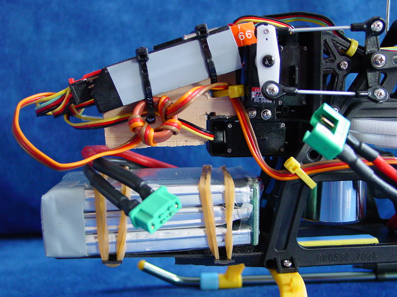

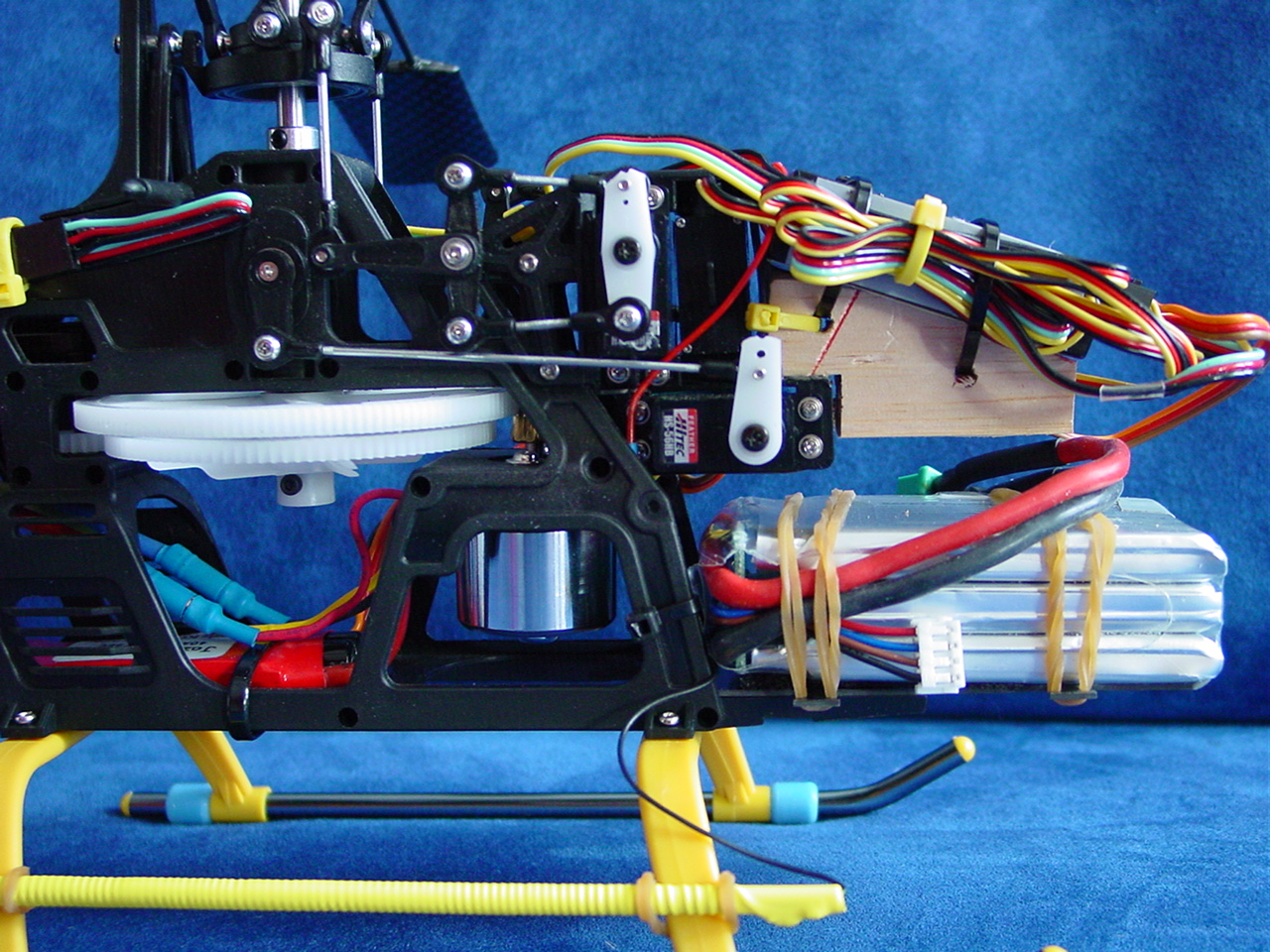

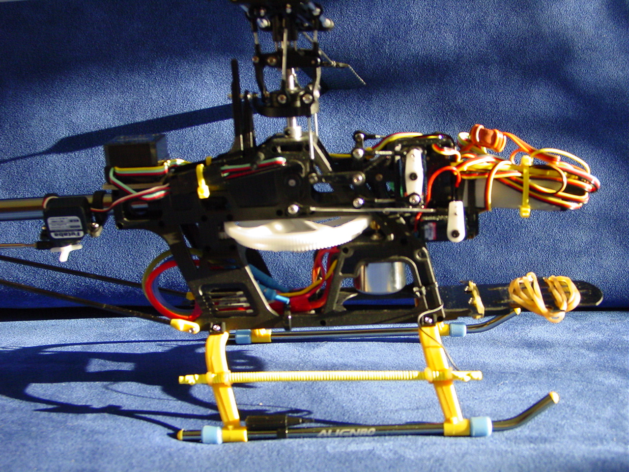

#19 Empfänger sitzt auf einem Balsakeil.
Beitrag von MiLi »
Empfänger sitzt auf einem 1 cm Balsakeil.

Beitrag von helihopper »
Hi Mili,
ich würde nach, wie vor, die Servokabel radikal kürzen.
A sparst Du Gewicht (bei meinem Rex waren es mal eben 14 Gramm) und
B machst Du die ganze Anlage noch störunempfindlicher
Cu
ja genau. Ich mache es auf die einfache billige Art. Andere machen neue Stecker drauf.
Ich kürze die Kabel immer um ca 5 mm versetzt. Zwei Litzen werden eingeschrumpft und über das Ganze kommt dann noch ein passender Schrumpfschlauch. So ist die Kurzschlussgefahr weitestgehend ausgeschaltet.
Cu
Markus V.

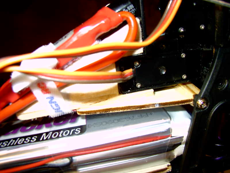

Beitrag von uwe neesen »
Hi Mili
Hast du "meine" Idee vom Balsakeil verwertet? Ich hab' mir noch eine Ergänzung gebastelt: Der Servovorbau ist doch recht elastisch. Unter dem Nickservo sind noch Schraubenlöcher im Chassie, dadurch habe ich einen Kiefernstab verschraubt an dem ein Sperrholzkeil nach vorne verklebt ist. Diesen habe ich dann wiederum am Balsavorbau verklebt und alles sitzt bombenfest.
Uwe
P.S. Bild folgt gleich...
