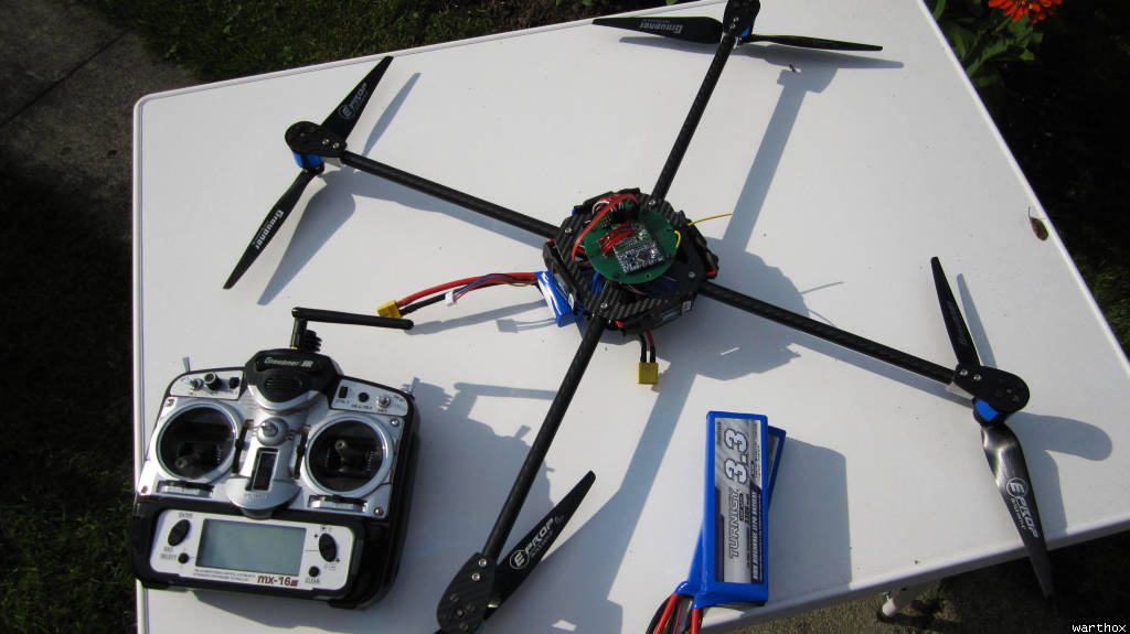

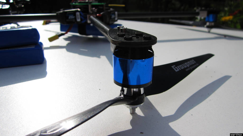

der frame ist bis auf die schrauben einzelanfertigung/selbstgemacht. ein kollege hat mir aus 15x15mm aluresten die halter gemacht. die löcher sind gedreht da das cf rohr etwas weniger als 12mm hatte.
das cf-rohr ist ~12mm mit 1mm wandung. als meterware zu kaufen. centerplates sind ~1.5mm
wie ich sehe ist das ein gewickeltes rohr :?: wo ist die einkaufsquelle :?:

Günti hat geschrieben:
warthox hat geschrieben:...
8)
ebay-händler, 25€ der meter.
mit pultriertem rohr hab ich beim t580 ausreichend schlechte erfahrung gemacht sodass ich solche rohre garantiert nie vewenden werde.

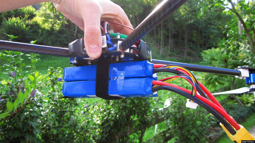

so, habs getestet. ergebnis: gleiche flugzeit. kein unterschied. wie erwartet.
auch hab ich mal 3s2p3300 probiert.
flugzeit 29:24 - 6244mAh

kann man die Akkus einfach parallel schalten?
#28 Re: Tricopter "Umkehren" für mehr Effizienz?
Verfasst: 27.07.2011 20:38:00
von Crizz
ja klar, das ist kein Problem. Sollten nur den gleichen Ladezustand haben, sonst blitzt es ebbes. Sollte man auch nur mit Packs gleicher Zellenzahl machen, einen 3s und einen 4s parallel zu schalten wäre für beide Akkus tödlich - und ungesund für den der dei Strippen anklemmt.
