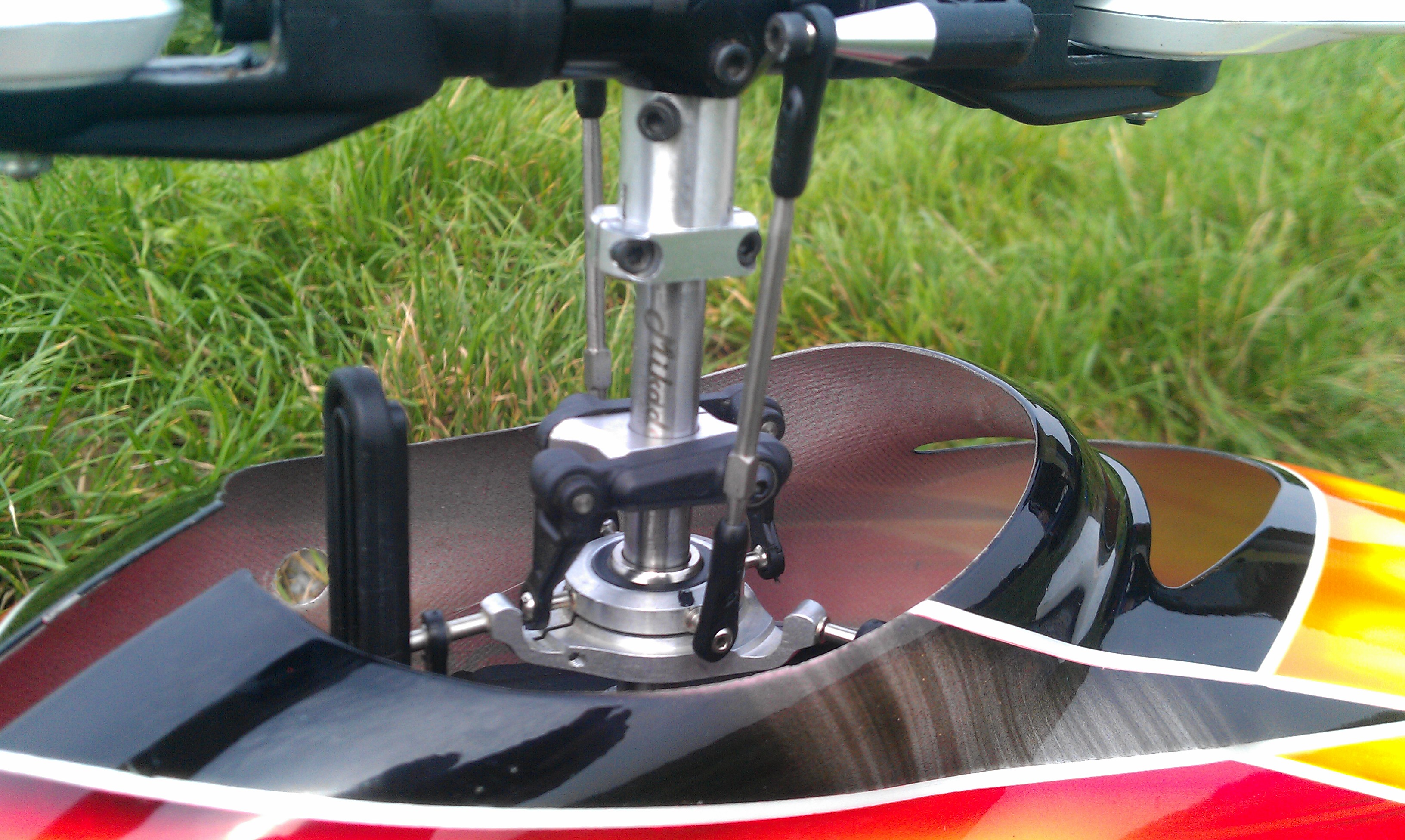

#16 Re: jemand interesse an ner sammelbestellung in den staaten?
face hat geschrieben: Dann reicht eine nicht, kann sich dann ja immer noch rausdrehen.
Wie denn?
Die Kugelpfanne auf der Gegenseite ist doch fixiert.
Armadillo
Beiträge: 4464
Wohnort: München
#17 Re: jemand interesse an ner sammelbestellung in den staaten?
Beitrag von Armadillo »
tracer hat geschrieben:
Wie denn?
Wie ist die fixiert wenn du an beiden Enden ziehst? Die ist nur gegen Zusammendrücken gesichert.
yogi149
#18 Re: jemand interesse an ner sammelbestellung in den staaten?
Beitrag von yogi149 »
Armadillo hat geschrieben:Wie ist die fixiert
na, mit dem Kugelbolzen. :roll:
Die Kugelpfanne kann darauf ja max. ca .60° drehen, dann ist doch Schluss.
Armadillo
Beiträge: 4464
Wohnort: München
#19 Re: jemand interesse an ner sammelbestellung in den staaten?
yogi149 hat geschrieben:Hi
Was hat das mit der Kugelpfanne zu tun? Es kann sich doch das Gestänge selber drehen.
face
Beiträge: 3938
Wohnort: Aachen
#20 Re: jemand interesse an ner sammelbestellung in den staaten?
Beitrag von face »
Der Witz bei den Dingern ist doch dass man das Gestänge rein und rausdrehen kann ohne dass man an diese Begrenzung kommt, sprich die Kugel rausklippen muss.
Futaba T8
heliaddict
Beiträge: 63971
#21 Re: jemand interesse an ner sammelbestellung in den staaten?
Armadillo hat geschrieben:Es kann sich doch das Gestänge selber drehen.
Wie, wenn es mit ner Kontermutter gesichert ist?
face hat geschrieben:Der Witz bei den Dingern ist doch dass man das Gestänge rein und rausdrehen kann ohne dass man an diese Begrenzung kommt, sprich die Kugel rausklippen muss.
s.o.
Armadillo
Beiträge: 4464
Wohnort: München
#22 Re: jemand interesse an ner sammelbestellung in den staaten?
Das hilft doch nur gegen reindrehen, aber eben nicht gegen rausdrehen.
yogi149
#23 Re: jemand interesse an ner sammelbestellung in den staaten?
Armadillo hat geschrieben:aber eben nicht gegen rausdrehen.
Aua, aber warum sollte es das nicht tun?
Dann wäre sie nämlich immer sinnlos. :roll:
Warum sollte sie dann gegen reindrehen nützen?
Normalerweise verspannt man durch das kontern das Gewinde. Und das wirkt eben in beide Richtungen.
Also sollte es reichen die Gewindestange am drehen zu hindern. Und da reicht, wie Micha das richtig erkannt, hat eine Seite.
face
Beiträge: 3938
Wohnort: Aachen
#24 Re: jemand interesse an ner sammelbestellung in den staaten?
Beitrag von face »
Mmh jo macht keinen Unterschied ob eine oder zwei... wenn mans gegeneinander verdreht solltes es sich auch nicht so leicht rausdrehen.
Futaba T8
heliaddict
Beiträge: 63971
#25 Re: jemand interesse an ner sammelbestellung in den staaten?
face hat geschrieben:wenn mans gegeneinander verdreht
So verstehe ich Kontermuttern :)
yogi149 hat geschrieben:Und da reicht, wie Micha das richtig erkannt, hat eine Seite.
:D :D

ER Corvulus hat geschrieben:weil Rechts/Links-Spur..(irgendwas) Stangen die Tendenz haben, sich selbst zu verstellen.
Beim RC-Car wurden die Spurstangen dann auch immer mit Kontermuttern gesichert (zumindest oberhalb der Spielzeug-Liga)
Für den Preis von 10St M3 Stoppmuttern Linksgewinde heizen normale Leute ein ganzes Jahr ihr Haus ;)
Grüße Wolfgang
Edith hat was vergessen .. :oops:
Die Spurstangen müssen nur mit Muttern gekontert werden wenn die Kugelköpfe auch aus Metall sind. Bei Kunststoffköpfen ist das nicht nötig. Eigene Erfahrung als ehemaliger Wettbewerbsfahrer.
Gruß Gerd
FX-30 2,4GHz
Bo 105 Rk 1,5m 10S E-Antrieb,ist kaputt
T-Rex 500 FBL, HC 3SX, flugfertig
Bell UH 1D Rk 1,8m 10S E-Antrieb - befindet sich im Bau
Fun Cup (noch nicht geflogen)
Shocky
Kölsch ist die einzige Sprache die man trinken kann
thelars
Beiträge: 93
Registriert: 24.11.2010 17:54:58
#29 Re: jemand interesse an ner sammelbestellung in den staaten?
Beitrag von thelars »
guterolli hat geschrieben:
Grüße Wolfgang
hey,
das würde ich auch so unterschreiben..ich fahre aktiv 1:8 off- und onroad und mit sich selbst verstellenden spurstangen habe ich absolut keine probleme..auch nicht im buggy der richtig was wegstecken muss teilweise
find die dinger auch sehr praktisch :) gibts die irgendwo für einen 450er?
