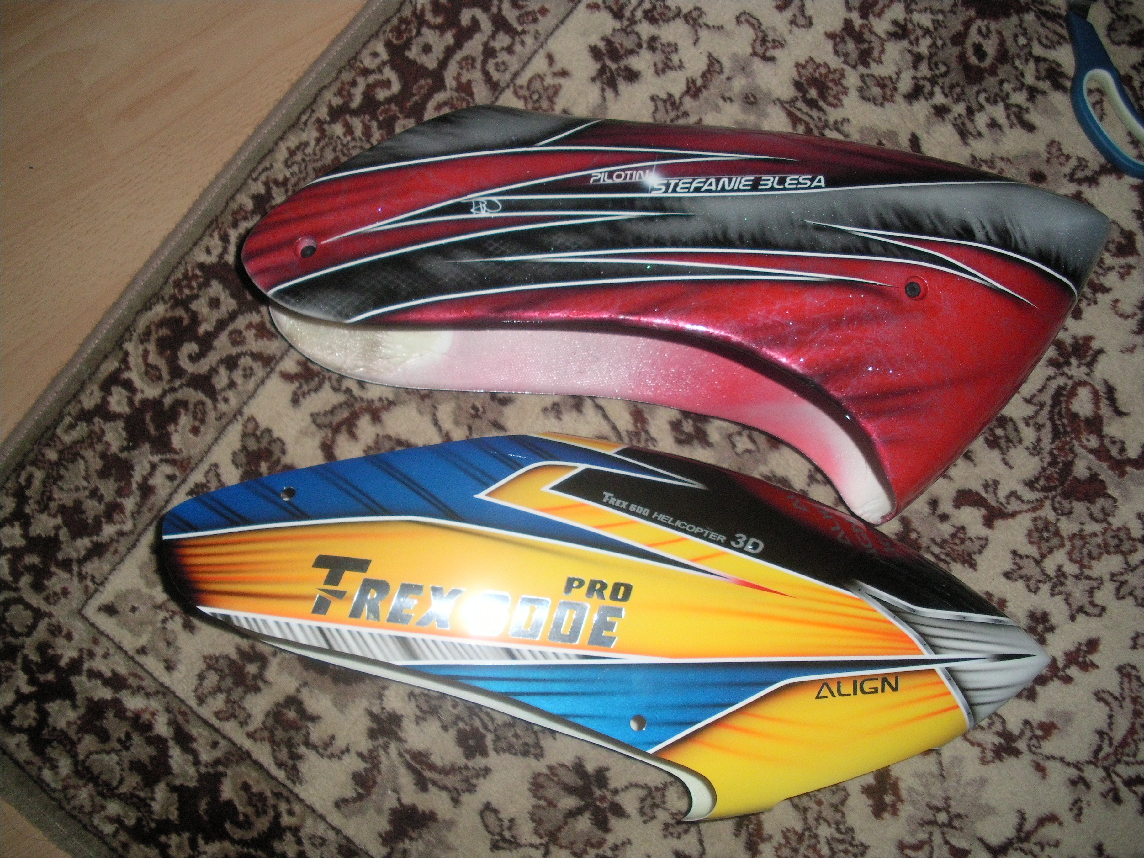

#30 Re: T-Rex 600 EFL
Hallo...
ich habe mir auch einen gekauft ,,
das mit der kufe ist mal eine gute idee
- RIMG0004.JPG (2.9 MiB) 1672 mal betrachtet
