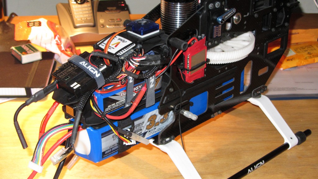

Noch irgendwer negativ beeindruckt von den wenigen Möglichkeiten zusätzliche Komponenten anzubringen?
Ich habe ja nun schon anstelle der seperaten RX-Batterie einen HV-BEC aber irgendwo noch Platz zu finden für ein Temeletriemodul wird echt eng. Es fehlt schlichtweg an Flächen und Bohrungen um was mit Kabelbindern zu befestigen ohne dass die Lipo's beim wechseln behindern werden.
*grummel*
Sinnfreier Post - ich weiß. Aber jetzt fühle ich mich besser. Danke.

Mit etwas Mühe geht das alles, ich hatte selber jede Menge unterzubringen ;) Ein Setup mit Jive, Jlog und MiniVbar wäre sicherlich "etwas" aufgeräumter, aber es geht auch so (CC80HV ist auf der anderen Seite, Empfänger versteckt sich auf dem Empfängerakku):
