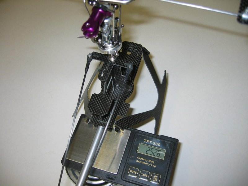

Motor und Servos sind heute angekommen (www.szb-net.de/hobby/blizzard).
Die Servos (4x GWS 120BB) einzubauen, war 'ne ziemliche Fummelei. Hinter der senkrechten Hauptstrebe geht's recht eng zu. Zuerst sollte man das Nickservo und dessen Gestänge einbauen. Erst dann die beiden Rollservos. Die Schubstange zum Heck habe ich zusätzlich mit je einer Gewindehülse versehen. So kann ich später das Heck genau einstellen.
Als Motor verwende ich einen Kontronik MaxiDancer, der sich ohne große Probleme einbauen läßt. Allerdings beträgt der Wellendurchmesser 3,2mm, das Motorritzel muss also noch aufgerieben werden.
Bis jetzt wiegt der Heli 395g.
Hoffe mal, dass ich vorm Wochenende noch den Kreisel und den Empfänger bekomme, als Akku muss erstmal mein 3s(2000) aus dem T-Rex herhalten.
