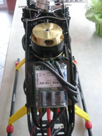

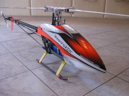

habe mir auch den Innova gegönnt und nach langem hin und her mich entschloßen in etwas zu pimpen.

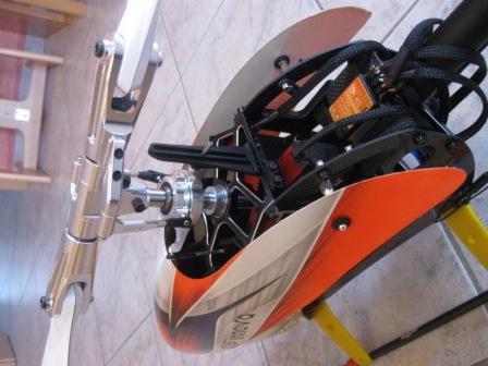

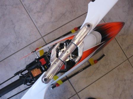

Was mich am meisten gestört hat war der Rotorkopf nicht vom aussehen her sondern die höhe. Da habe ich mich für den neuen 700DFC von Align entschloßen und umgebaut, ging auch ganz gut. Welle kürzen und neu Bohren. Taumelscheibe noch in Silber dazu wegen dem gesamtbild.
Das Ebar flog auch gleich raus, nicht das es schlecht ist, aber fliege nur Beast und daher kam nur das für mich in frage.
Ja Regler wurde ein YGE120HV.
Motor dann ein Scorpion HK-5020-520 wo noch die Welle getauscht werden muss damit sie auch ins Gegenlager kommt (Dieses WE).

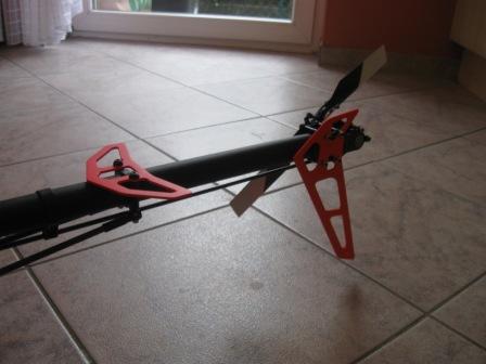

Wegen der Sichtbarkeit habe ich mich noch für ein anderes Landegestell und Fusuno Leitwerks-Set entschieden.
Sonst macht der Heli ein guten Eindruck auch von der verarbeitung.
Sobald Motor fertig ist und das Wetter wieder mitspielt kommt der Probeflug :D
