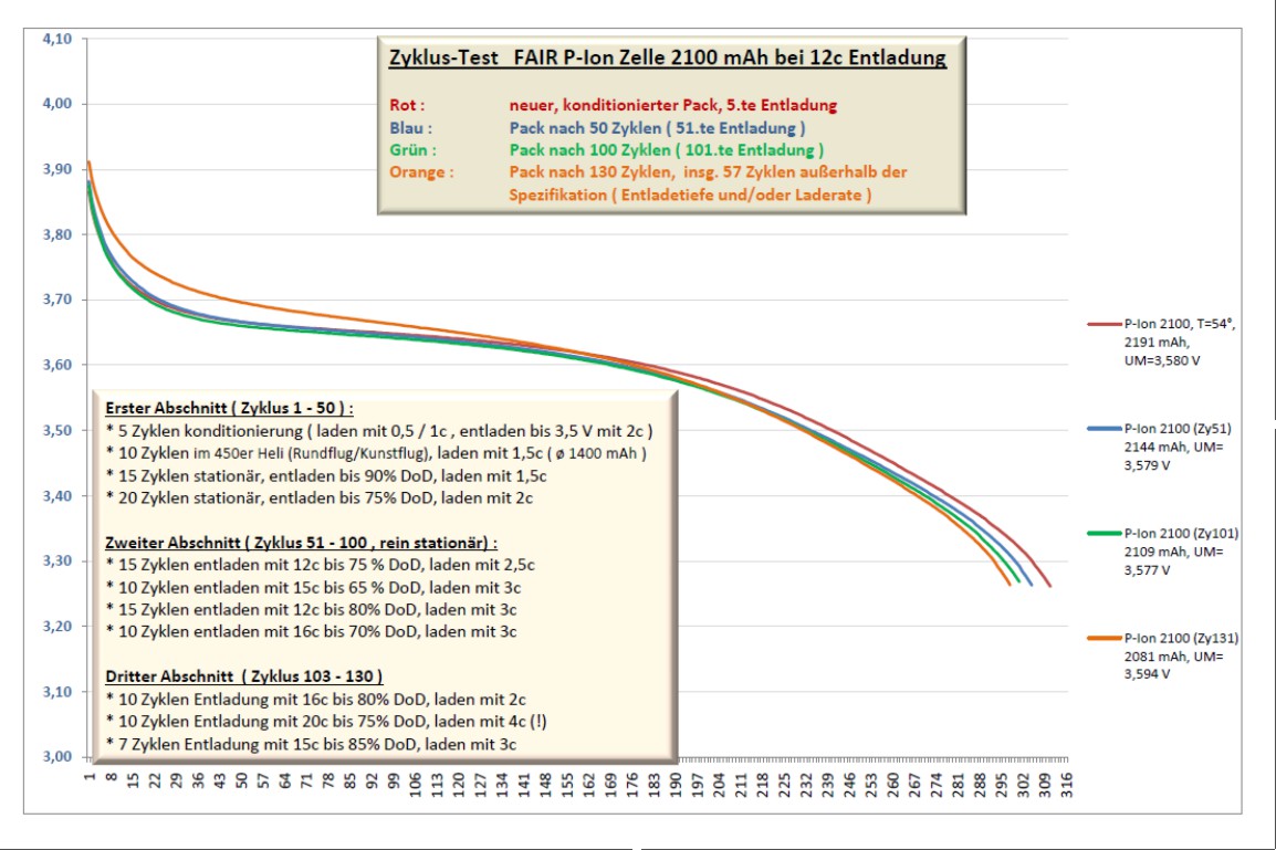

Söderle, neues aus dem "Labor".....
Ich hab den Pack heute ziemlich gequält, näheres aus der Legende im Diagramm. Was mich selber erstaunt ( hab keine Erklärung dafür ) das die mittlere Spannungslage bei der Vermessung nun etwas angestiegen ist. Hab den Versuchsaufbau nochmals kontrolliert, alles wie gehabt. Anscheinend ist das - in Verbindung mit dem weiteren ( wenn auch geringen ) Kapazitätsverlust Anzeichen für den Betrieb außerhalb bzw. am Rande der Spezifikationen, da hier auch 10 Stress-Zyklen mit 4c Ladung dabei waren, wobei quasi keine Abkühlphase wirksam war und die Endtemperatur am absoluten Limit lag. Betrachtet man das ganze jedoch nach wie vor auf eine Entladung bis max. 80% macht es nach wie vor so gut wie keinen Unterschied zur neuen Zelle.
Auffällig war lediglich, das nach den 10 Stress-Zyklen mit 4c laden die Oberfläche minimal "weich" wurde, ein "echtes" Aufblähen war noch nicht gegeben und die Zellen fühlen sich auch nach den restlichen 7 Zyklen ( um wieder auf ne runde Zyklenzahl zu kommen ) absolut "fest" an. War also denke ich "5 vor 12" , schließlich ist diese Art von Behandlung auch recht außergewöhnlich.
Genug geschwafelt, hier das Diagramm - und für alle die es genauer betrachtne wollen auch als PDF.
btw : die anderen Tests wie Impulslast, 5000er Vergleich und 2200er gebraucht im Vergleich mußte ich verschieben, das ging heute beim besten willen nicht mehr.
P-Ion nach 130 Zyklen

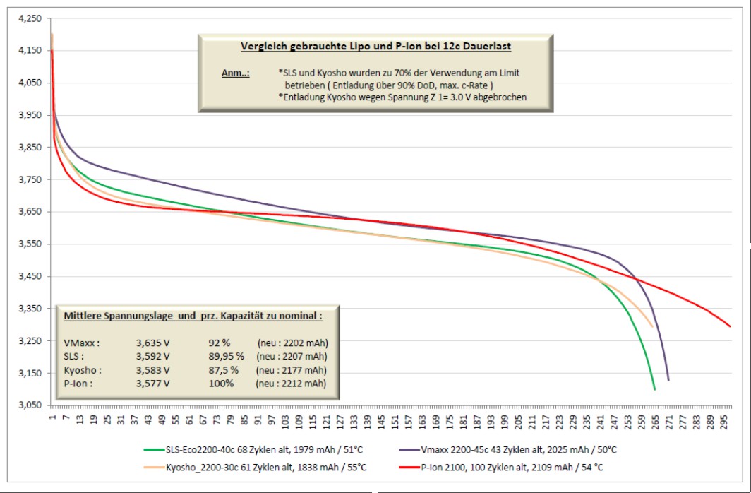

UPDATE :
Anbei der Vergleich gebrauchter LiPo mit unterschiedlicher Zyklenzahl zum P-Ion. Beim P-Ion hab ich die Messdaten aus der 100 Zyklen-Vergleichsmessung genommen ( also Entladung # 101 ), bei den Lipo habe ich einen Mess-Entladung durchgeführt. Startbedingung für alle Packs war Raumtemperatur ( 21°C ) und Dauerlast von 12c bis erreichen der Ladeschlußspannung.
Zu den Lipo ist zu sagen, das der SLS und der Kyosho u.a. in meinem EDF-Tricopter gequält wurden und neben hohem Dauerstrom ( 25 - 30c ) auch noch tiefe Entladungen um 90 % wegstecken mußten - das hinterläßt natürlich auch seine Spuren. Ich werd die Tage nochmal nach den Daten der Messung im neuen Zustand schaun und entsprechend vergleichen.
Auffällig beim P-Ion ist die Form der entladekurve, dadurch im Diagramm sofort auszumachen. In diesme Fall hab ich den Startwert der Spannung mal mit eingeblendet, bei der Berechnung der mittleren Spannungslage aber nicht berücksichtigt, da zu diesme zeitpunkt kein Strom fließt.
Vergleichsmessung 5000er Klasse folgt auch gleich , muß nur die Messwerte noch einlesen und das Diagramm generieren

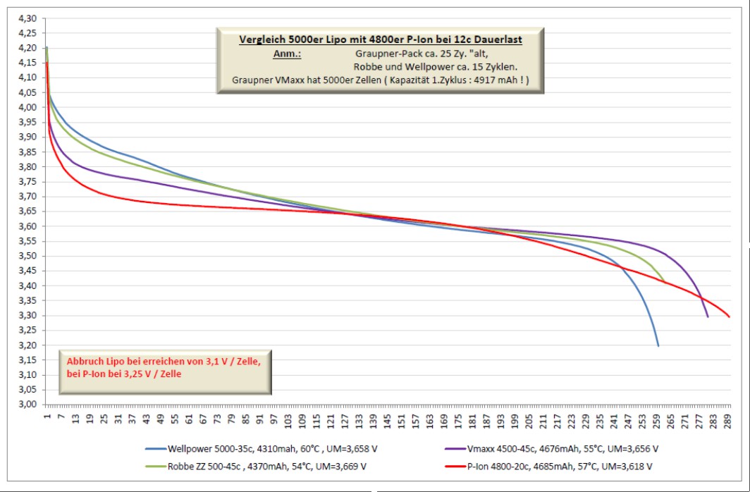

Update #2 :
Hier die Gegenüberstellung der 5000er Lipo-Klasse mit der 4800er P-Ion. Die 5000er Packs sind erst 15 Zyklen "alt" ( nur vermessen, danach gelagert - VMaxx wurde im 600er noch 10x geflogen ). Packs haben seit ca. Mai gelagert und wurden monatlich geprüft.
Startbedingung : Nachgeladen und balanciert, Raumtemperatur 21°C. Der P-Ion hat zum Zeitpunkt des Tests erst 10 Zyklen, zusätzliche zyklen waren oin der kürze der Zeit nicht möglich, bitte beachten !
Vergleich 500er Lipo / 4800er P-Ion
