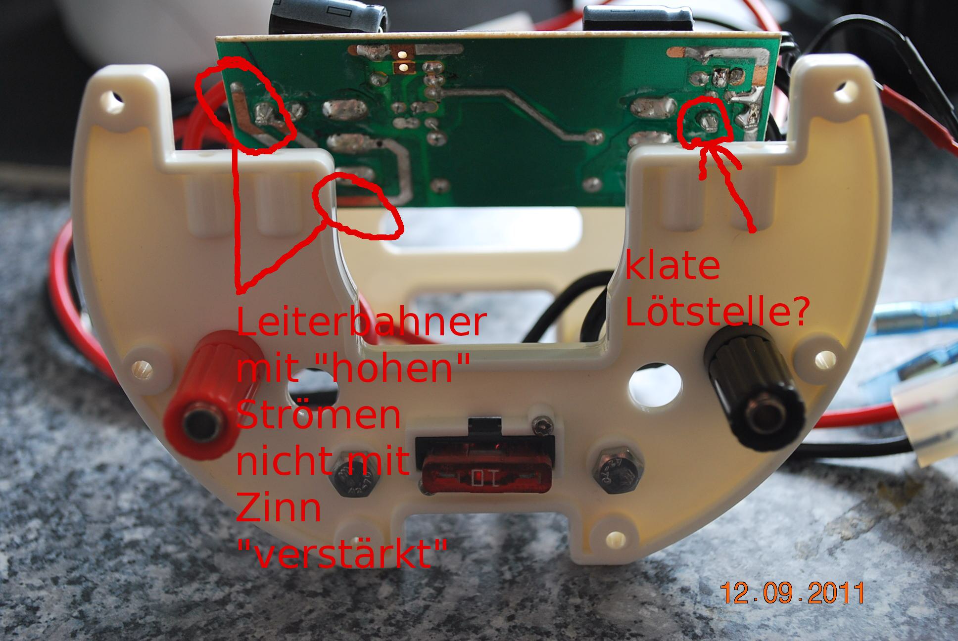

so, hier mal zwei bilder
#17 Re: ärger mit der elektronik (hilfe)
Verfasst: 12.09.2011 12:10:44
von Psychoheli
auf dem oberen bild zu sehen die beiden anschlüße zum laden des akkus und in der mitte die sicherung
auf dem unteren bild die rückseite. die kabel links und rechts, gehn einmal zum akku und der andere zum regler und zur anderen elektronik

schau dir noch mal die Dokumentation an, möglich das ihr Ladeanschluss und Motoranschluss vertauscht habt?
(lötet die Platine noch mal nach, verzinnt dabei alle Leiterbahnen ordentlich und überlegt dem Festspannugsregler auf der Platine noch einen Kühlkörper zu Spendieren)

#22 Re: ärger mit der elektronik (hilfe)
Verfasst: 12.09.2011 12:37:50
von frankyfly
Psychoheli hat geschrieben:ich habe ja an der elek im bild nix geändert.
ist für mein dafürhalten trotzdem schlampig gelötet.
ich bin mal so frei
ich bin mal so frei
#23 Re: ärger mit der elektronik (hilfe)
Verfasst: 12.09.2011 12:41:15
von Psychoheli
ok, das sehe ich ein. mir sagt das auch nicht so zu, hab da auch schon schönere gesehen
