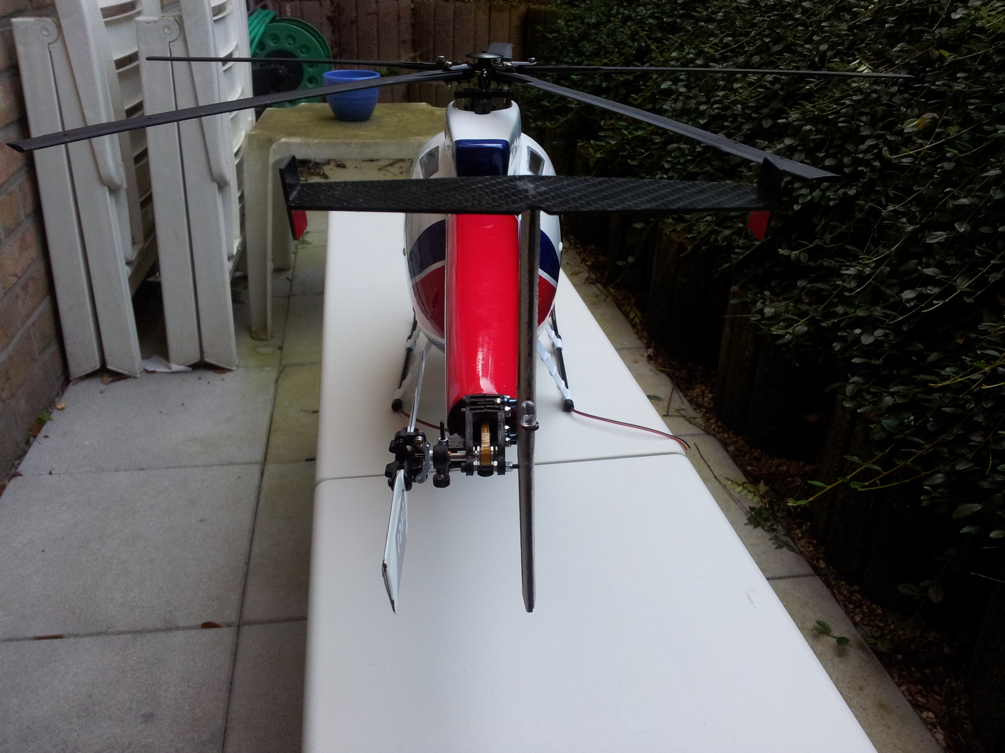

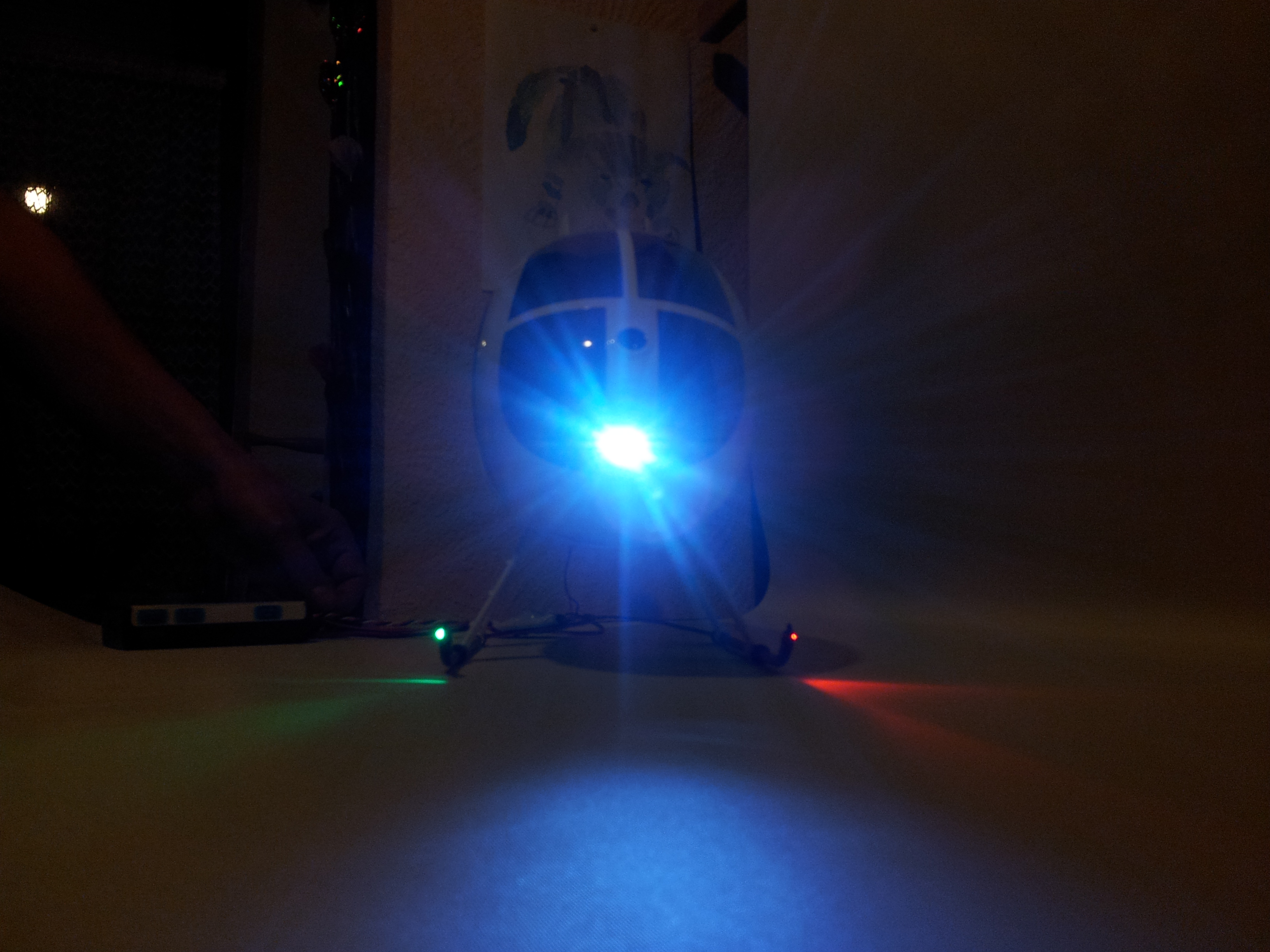

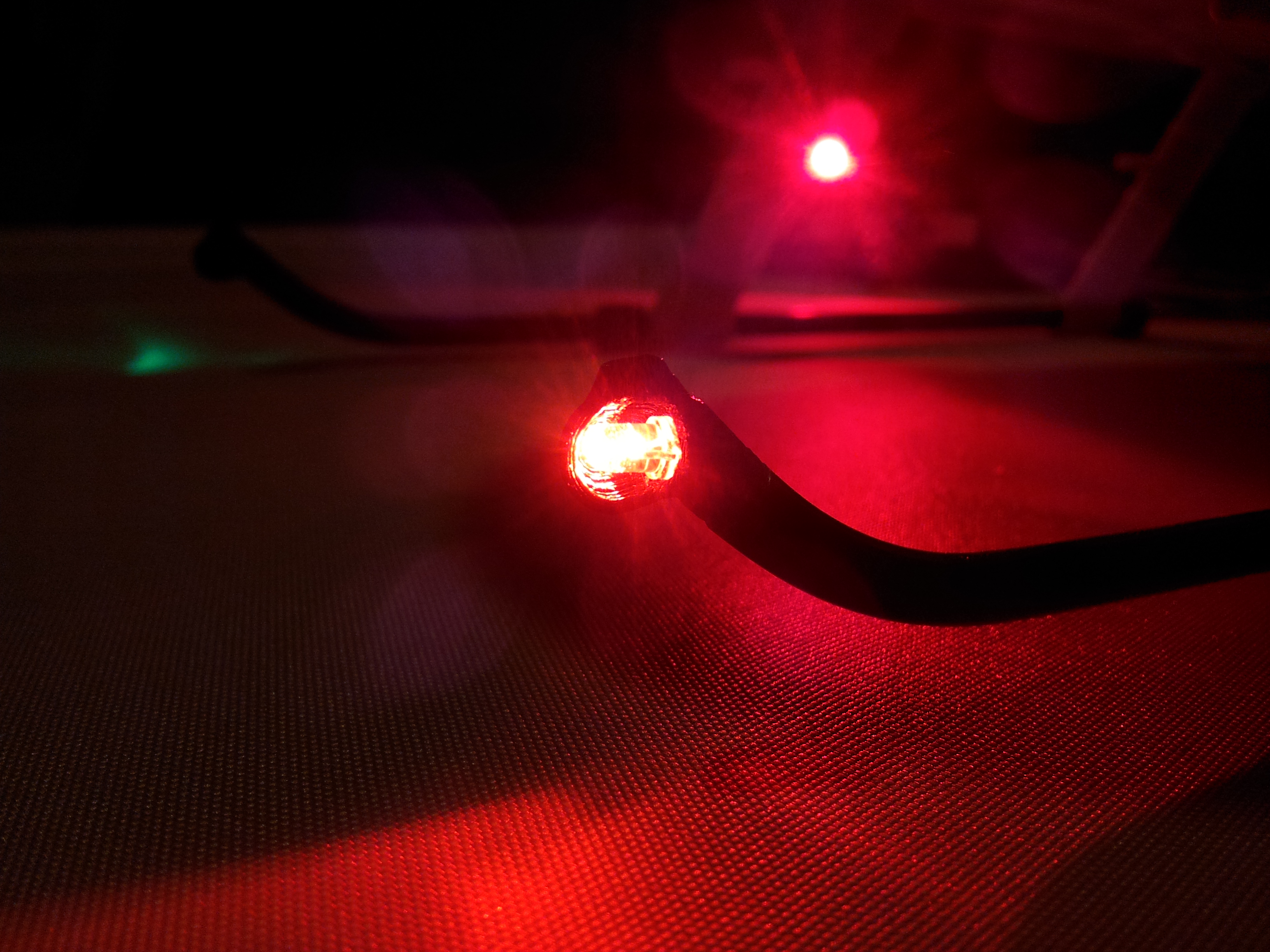

So hier mal wieder neue Infos! Da mir das Leitwerk, welches standardmäßig von ALIGN mit ausgeliefert wird zu dünn und zu hoch ist und auch die seitlichen Wingtips nicht wirklich der Ausführung einer 500E entsprechen habe ich Jürgen gebeten mir ein neues aus einer Balsa/Kohle Kombination zu fräsen und ich finde es ist recht gut gelungen. Der gesamte Kern ist aus Kohle besitzt und bereits einen Träger für die LED. Seitlich wurden dann mit UHU Endfest die Balsa-Rahmen verklebt und schräg abgeschliffen. Das Balsa wird nun noch mit Glattfix Porenfüller 2 bis 3 mal grundiert und danach noch weiß lackiert. Anbei bereits ein paar Bilder vor der Grundierung und Lackierung.
Gruß Patrick

Guten Abend, habe heute das 16er Ritzel auf der Zwischenwelle gegen ein 15er getauscht und bin nochmal raus und hab gleichzeitig das neue Heckleitwerk mal getestet.
So jetzt noch das Lichtmodul einbauen und die Blätter lackieren, dann ist der kleine fertig :D
Gruß Patrick
