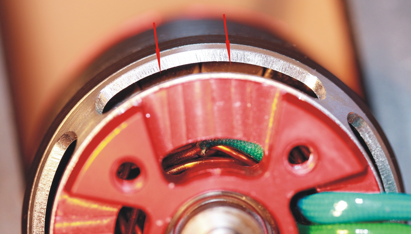

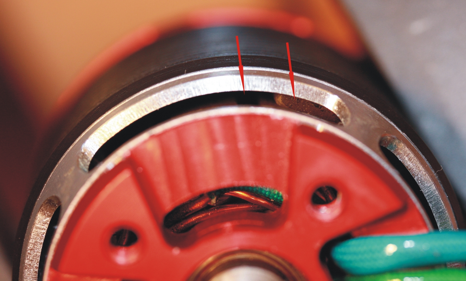

Hab Bilder durch die Schlitze des Statordeckels gemacht:
Hier sieht man schön, wie vier Glockenmagnete so dicht zusammenhängen, als hätten sie die Homosexualität neu erfunden.
Hier sieht man einen Magneten und links daneben gähnende Leere... :shock:
Eine von 2 oder 3 grossen Lücken in der Magnetanordnung der Glocke.
Nach etwas Recherche sieht man schnell, dass ich wohl beileibe nicht der einzige mit diesem Fehler beim Pyro 700 bin.
Milde und mit viel Langmut ausgedrückt:
Solange es noch eine halbwegs taugliche Alternative gibt ist das mein erster und letzter Kontronik Pyro, den ich in diesem Leben gekauft habe. Ausser er kostet 30 statt 300 EURO. Womit er immer noch gut bezahlt wäre.
