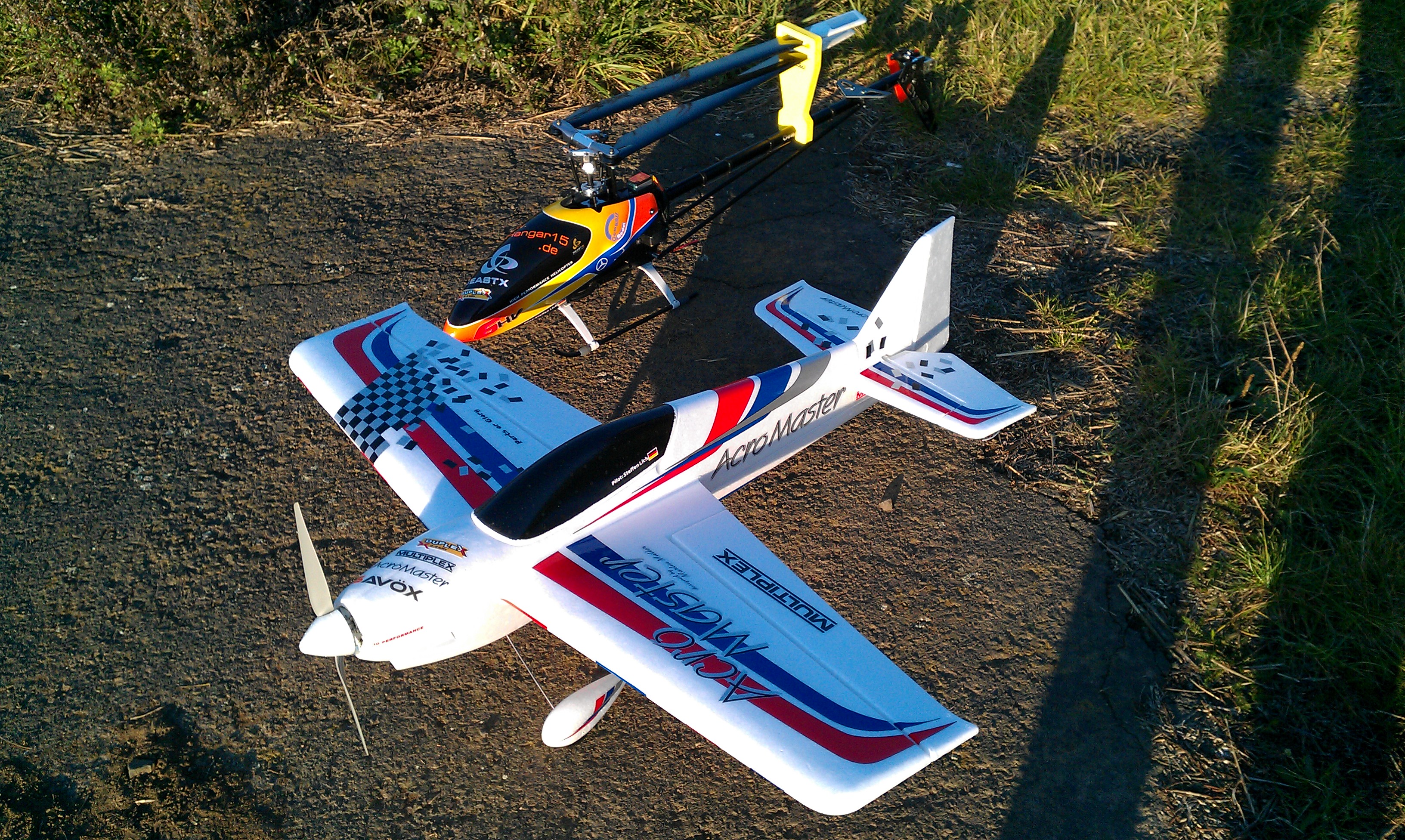

Also er ist fast fertig jetzt. Nur noch Rumpf schleifen, Aufkleber drauf und den Decker GFK-Motorspant einkleben. Mittlerweile mach ich mir Sorgen dass ich mit dem Motor doch etwas untermotorisiert bin. Der Acromaster ist etwas schwerer als die Extra....
Habt ihr alle den MPX Motor drin? Oder kann man wieder zu nem Roxxy greifen?
#22 Re: Acromaster oder Alternative dazu gesucht!
Verfasst: 02.12.2011 00:53:17
von Evo2racer
Also ich hab doch ganz vergessen zu schreiben, was nun aus dem Projekt geworden ist....der Motor ist übrigens einTorcster Gold A3548/5-900 156g geworden, der eine 13x8 APC antreibt....
Was soll ich sagen? Das Teil ist genial, und ich ärgere mich jetzt echt darüber, dass ich mich von dem ganzen Contra-Gelaber aus meinem Bekanntenkreis hab abschrecken lassen :evil:
Den hätte ich mir schon viel früher holen sollen....Macht genau, was ich will, ordendlich Power, Super Rollrate auf Querruder. Super Rückenflugeigenschaften, Torquen ganz easy....
Seitenruder geht auch gut.....Messerflugloopings klappen nicht optimal aber ansonsten echt der Burner des Jahres für mich! 8)
Habe nur das Fahrwerk, bzw den Federdraht durch ein CFK-Fahrwerk ersetzt, da die 13er Latte doch desöfteren mal aufgeschlagen hat beim Landen.... :drunken:
Achso, und auf Rat von hier, hat er gleich den GFK-Motorspant von Decker Planes erhalten.
Aähnlich wie die Funcub hat auch der Acromaster seinen ganz besonderen Reiz....
So sieht er nu aus!
6HV und Acromaster...meine besten Pferde im Stall
