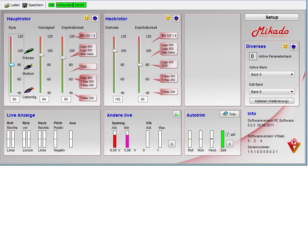

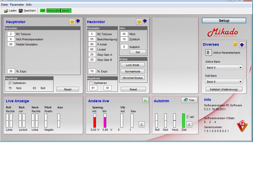

Also wie zeigt sich das Wobbeln eigentlich? Egal welche Drehzahl in deinem angegebenen Drehzahlspektrum und wenn du einfach nur auf der Stelle schwebst? Oder wippt er nach wenn du Steuereingaben machst? Wenn es auch beim Schweben ist dann sinds definitv Vibrationen. Dazu fällt mir dann nur ein, Heck- und Hauptrotorblätter kontrollieren und wuchten. Hat der Motor ne Unwucht? (V-Stabi Vibrationsanalyse) Potenzialausgleich gemacht? Hast du dir nach dem Flug mal den Rotorkopf angesehen, ist zwischen Zentralstück und Blatthaltern auf beiden Seiten der gleiche Abstand?
Zu V-Stabi: Welche Werte hast du bei Empfindlichkeit, Style und Wendigkeit? Hast du die Vibrationsanalyse schonmal laufen lassen? Was sagt das Eventlog nach nem Flug in den angegebenen Drehzahlen?
Kannst du den Heli evtl. mal filmen lassen damit man das Wobbeln genau sieht? Wobbeln ist sonst so ein umfassender Begriff der von jedem anders aufgefasst wird.
EDITH: Nachdem ich mir hier jetzt alles nochmal durchgelesen habe tippe ich doch ganz stark auf Vibrationen. Mach mal die Vibrationsanalyse in der V-Stabi Software. Als erstes ohne Haupt- und Heckblätter und guck bei allen Drehzahlen die du anstrebst was da ausgespuckt wird. Die Werte sollten unter 300 bleiben, je weiter drunter desto besser. Mein Logo hat ohne Blätter Werte zwischen 50-75 und mit Blättern dann bis max. 140. Also quasi vibrationsfrei. Das würde ich als erstes machen bevor ich groß weite rrumschraube oder experimentiere. Ggf. vorher mal nen Akku mit den gewünschten Problemdrehzahlen schweben und nach dem Flug gucken was das Eventlog sagt. Mehr wüsste ich jetzt auch erstmal nicht. Aber an der Vibrationsanalyse siehst du dann wenigstens shconmal ob welche da sind und wenn ja woher sie kommen.
Greetz Timo

-Didi-
Beiträge: 13124
Wohnort: Kiel
#29 Re: Logo 600 SE: Kopfdämpfung- und Heckproblem
Beitrag von -Didi- »

-Didi-
Beiträge: 13124
Wohnort: Kiel
#30 Re: Logo 600 SE: Kopfdämpfung- und Heckproblem
Hier schon mal einen Screenshot von den VStabiwerten! Reicht das?
Wie nutze ich die Vibrationsanalyse bzw lese da was aus??
