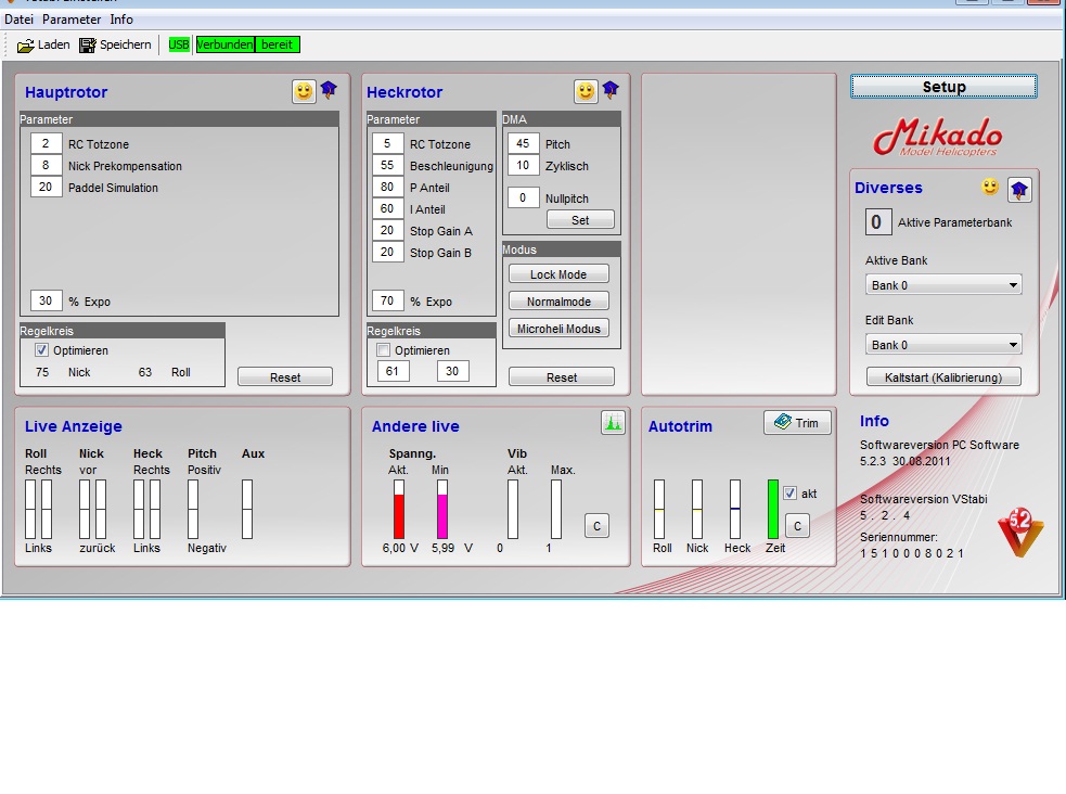

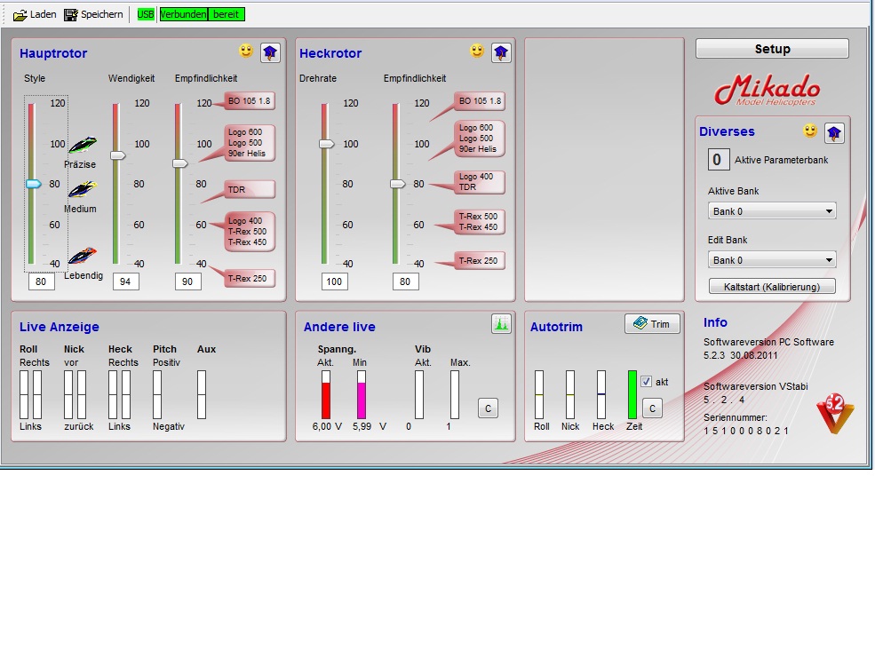

#30 Re: Logo 600 SE: Kopfdämpfung- und Heckproblem
Verfasst: 29.01.2012 15:58:39
von -Didi-
Hier schon mal einen Screenshot von den VStabiwerten! Reicht das?
Wie nutze ich die Vibrationsanalyse bzw lese da was aus??
