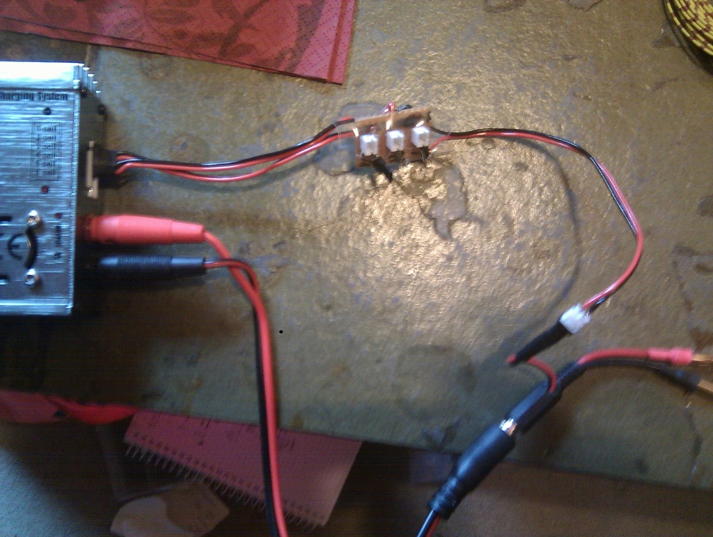

Ich hab einen 3S-Adapter gebaut.
Schematic:
Man kann bis zu drei Akkus anstecken, wieviele wirklich dran sind wird über den Jumper festgelegt.
Laden als 1/2/3S (je nachdem wieviel Akkus angeschlossen sind)
Strom: 200mA => 1C (bei Standardakkus).
Teile gibt's bei Conrad;
Stecker: http://www.conrad.de/ce/de/product/7405 ... AREA_17376
Kontakt f. Stecker: http://www.conrad.de/ce/de/product/7411 ... AREA_17376
Buchse: http://www.conrad.de/ce/de/product/7411 ... AREA_17376
Wenn man's ordentlich haben will würde man noch einen richtigen Balancer-Stecker nehmen, ich hab mir mit 'nem Stück Buchsenleiste geholfen.

Widerstände sind ungeeignet zum Ausgleich, weil ja beim Laden der Strom ebenfalls durch die Widerstände fließt und das Ladegerät so nicht die korrekte Spannung messen kann. In Serie geschaltet muss der Balancer die Spannung ausgleichen, da hast Du schon recht, aber die aktuellen Ladegeräte haben meist 200-300mA Ausgleichsstrom. Da dürfte die Verzögerung nicht so groß sein. Schließlich lädst Du ja auch nicht mit mehreren Ampere.

Dann rechnen wir mal:
U = R x I
mit einem Ladestrom von 300mA, was beim Originalakku gerade mal 1,5C und bei den Turnigys 1C sind, bekommen wir:
U = 2 x 0,3 = 0,6V
Das heißt an der zweiten Zelle kommen 0,6V weniger Spannung an. Wenn das Ladegerät bei 4,2V abschaltet, hat die zweite Zelle nur 3,6V und ist somit fast leer. Die dritte Zelle wäre mit 3,0V völlig leer.
Sorry, aber das kann nicht funktionieren.

Stimmt, war nicht durchdacht genug. Die serielle Lösung mit externem Balancer wohl der beste Kompromiß
