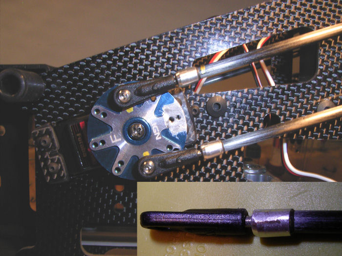

Habs' heut auf der Flugwiese dem Rudi gezeigt, der meint, ich soll die Originalkonstruktion beibehalten und von den Alu-Endhülsen etwas Material wegnehmen.
hubibastler
Beiträge: 2562
Wohnort: München-Trudering
#17 Re: Rex 700E push-pull Anlenkstangen Rollservos
Beitrag von hubibastler »

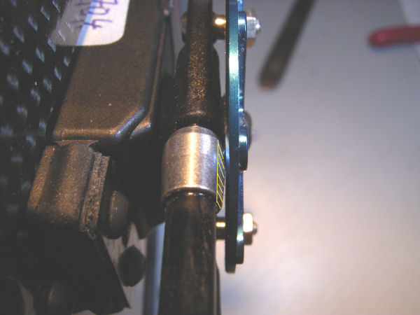

So, jetzt hab ich das Problem für mich gelöst:
- Kugeln abweichend von der Bauanleitung außen auf die Servoscheiben
- den mittleren Steg der Scheiben auf das Niveau der blauen Fläche runtergeschliffen
- die Innenseiten der Alu-Endhülsen abgeflacht.
Jetzt streift nix mehr :)
