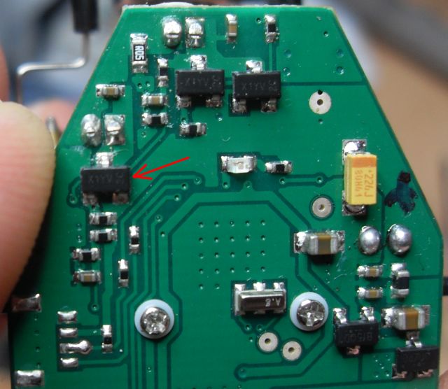

beim mcpX gibt es 3 gleiche Mosfets auf der Leiterplatte.
den für das Heck habe ich mal markiert. Die beiden oberen sind für den Hauptmotor und direkt prallel geschaltet.
#17 Re: Ist die Hauptplatine mCPX reparierbar?
Verfasst: 14.12.2012 18:06:11
von *Matze*
Ob es am Mosfet liegt merkt man übrigens daran das der Motor sofort dreht wenn man den Akku anklemmt.
Außerdem bildet sich ca. in der Mitte eine Blase.
Hatte ich auch, hab in der Bucht dann welche bestellt, da ich gleich stärkere wollte wegen 7mm Heckmotor.
Zum glück hat nen Kumple son feinen Lötkolben, mit meinem wär das nicht geworden.
Und nu fliegt er wieder wie ne 1
