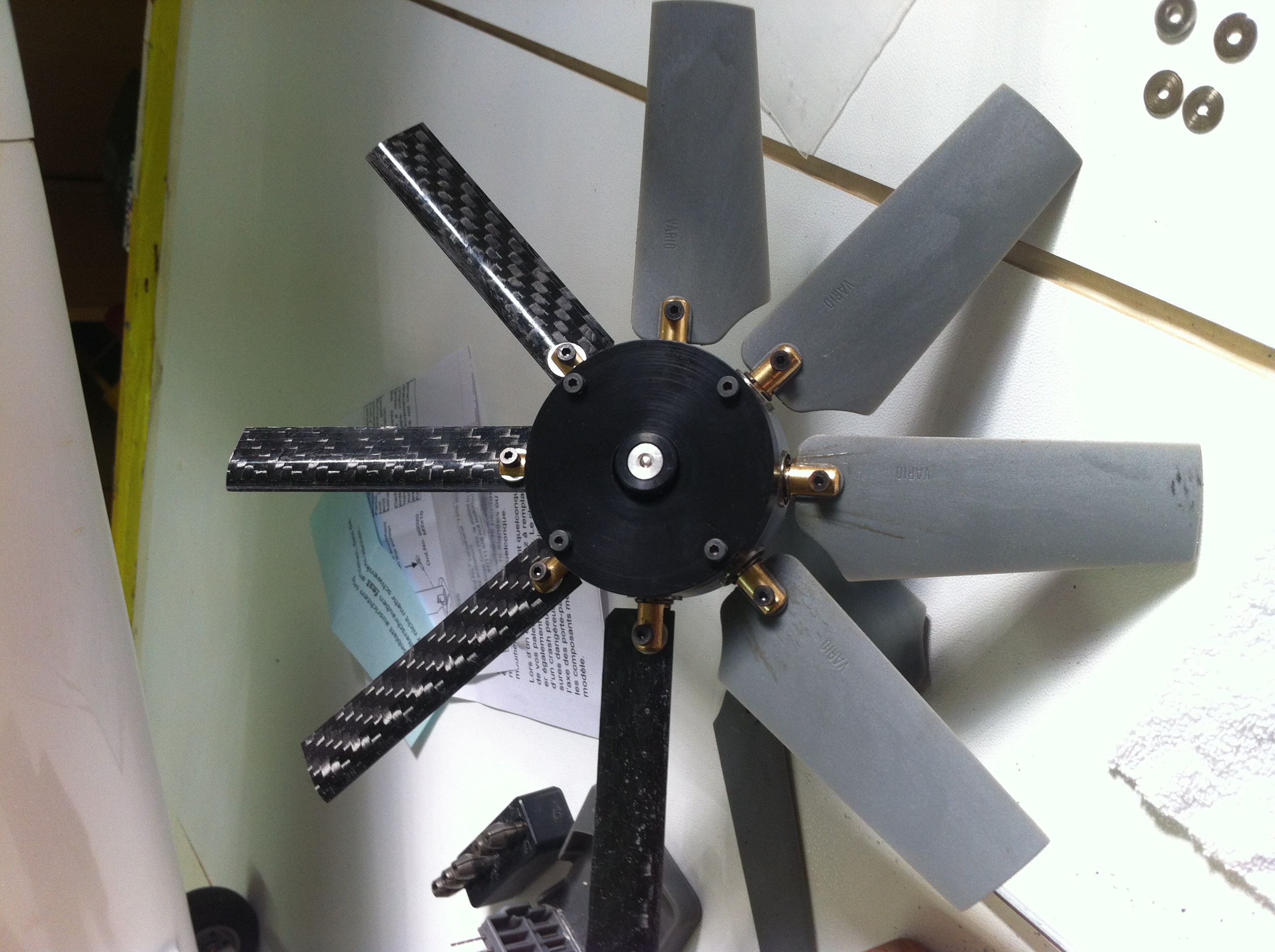

jetzt bin wieder ein Stückchen weiter! Allerdings muss ich an Vario leider wieder einen "Daumen runter" vergeben.
Nach dem ich mit der Hecktrimmung nicht ganz zufrieden bin, habe ich mir für den Fenestron die Carbonblätter bestellt, und erstaunlicher weise bereits nach einer Woche bekommen.
Die Blätter sind wesentlich steifer als die orginalen Plastik-Blätter, jedoch auch um die Hältfe schmäler
Voller entzücken habe ich mich auch gleich ans Werk gemacht.
Diese Blätter sehen ja auch verdammt gut aus, aber....
Nach dem ich sie einbaute... sind die zu lange!!! Und zwar um geschätzte ca 0,2 mm. Sie haben in dem Rotorkeis an 3 Stellen gehakt. D.h die Fenestronausnehmung ist ungleichmäßig hergestellt. Es kommt noch dazu, dass nicht jedes Blatt gestreift hat. D.h. die Blätter waren zwar alle perfekt gleich lang, jedoch die Bohrungen beim Blatthalter unterschiedlich.
Was tun: Ich dachte wenn ich den Lack etwas wegschleife wirds schon passen. Weit gefehlt. Hätte zwar gepasst, aber ich hab das bei 0° Pitch getestet. Sobald ich dann Pitch gab, hatten fast alle Blätter blockiert.
... und weiter Abschleifen traute ich mich nicht. (ausserdem bin ich beim Schleifen einmal abgerutscht :evil: )
Vor lauter Grant (Ärger) habe ich einfach die Blätter ca 1mm abgeschnitten. :?
Ob die dann noch gewuchtet sind, werden wir, je nach Wetter, vermutlich morgen sehen.

Frage: Wieso wolltest du die Originalblätter austauschen?
Denn bei derart weniger Breite verlierst du einiges an Schub!
Falls nicht, würde mich wirklich wundern, weshalb nicht. :roll:

gesa2x
Beiträge: 734
Registriert: 13.10.2006 22:30:59
Wohnort: Österreich
#27 Re: Mein neues Projekt: Dauphin AS365
Beitrag von gesa2x »
Hi Jack,
durch die Steifigkeit, und im Besonderem durch den Profilquerschnitt, bekommen die Blätter angeblich sogar mehr Druck drauf und reagieren genauer. Die "Alten" sind aus biegbaren Plastik, und haben kaum ein Profil. Die Carbonblätter haben sogar ein asymetrisches Profil.
Trotz allem :|

Sniping-Jack
Beiträge: 2806
Wohnort: bei Dillingen
#28 Re: Mein neues Projekt: Dauphin AS365
Beitrag von Sniping-Jack »
Nunja, warten wirs mal ab. In gewissem Umfang macht ein anderes Profil schon was aus.
Aber ob es derart viel Flächenverlust kompensieren kann? :roll:
Aber du hast schon recht, probieren geht über studieren! :D

Hallo Freunde,
ist zwar wieder ein bischen her, aber ich habe den Testflug durchgeführt, und es war einfach Super.
Nachdem ich "Handezitter :shock: " halbwegs wieder im Griff hatte (die weichen Knie blieben) machte ich einige Rundflüge und es fühlte sich einfach gut an.
Ich muss zwar die Heckempfindlichkeit noch etwas anheben. Aber der Heli reagiere einfach wesentlich exakter.
Tut mir leid, aber das Video ist leider etwas unscharf :drunken: Ausserdem habe ich einen "kleinen" Flugfehler drinnen :shock: :shock:
