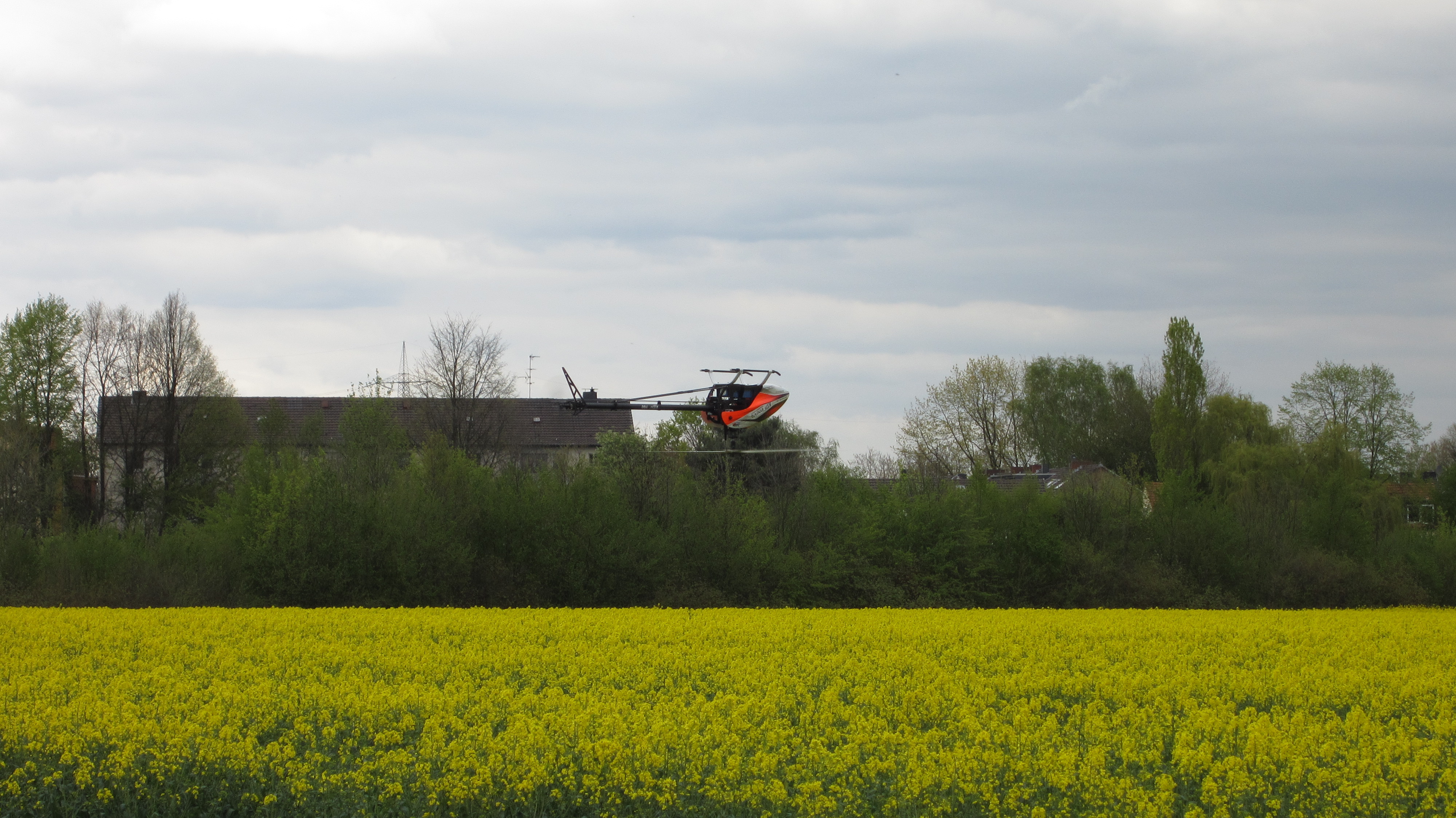

Soo, liebe Leute.
Ich war heute testen und der Regler funktioniert einwandfrei !!!
Ist schon sehr merkwürdig muss ich sagen.
Werd morgen nochmal testen ob ich den Regler strubbelig mache wenn ich wie vorher schon geschrieben die Stecker am Heli mit ohne HOLD anstecke. Das war nämlich das einzigste was ich beim letzten mal versehentlich anders gemacht habe als sonst !
PS: Fliegt spitzenmäßig mein KDS Innova 600 SE !!!
