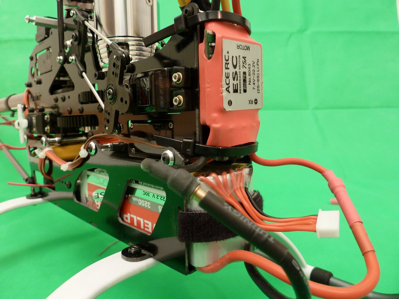

De Kreisel hat zwar ganz hochfrequent gezittert; komischer weise wenn ich die Servokabel angefasst habe und eher auch wenn ich in die Nähe des BEC oder Empfängers gekommen bin. Ganz komisch. Ich wollt mich da mit irgendwelche Interferenzen nicht weiter beschäftigen und habe das Heckservo einfach direkt angeschlossen und auf den Kreisel geschi.... :-)
Da alles perfekt eingestellt war, also TS auf 0° und +/-11,5° und das Heck auf den Punkt gestellt, wo es den genauen Drehmomentausgleich bringt; bin ich den Heli ohne Kreisel geflogen!
...Zwar nur Testweise im Schwebeflug mit 70% Leistung auf der Wiese, aber war schon supi.
Hier mal ein Bild:
Die Platinenkante des Reglers hat sich leider durch den Schrumpfschlauch gebohrt :x
So werde ich ihn dann auch verkaufen; ohne Empfänger und ohne dem 6S 3200mAh Akku.
Wer will?^^
