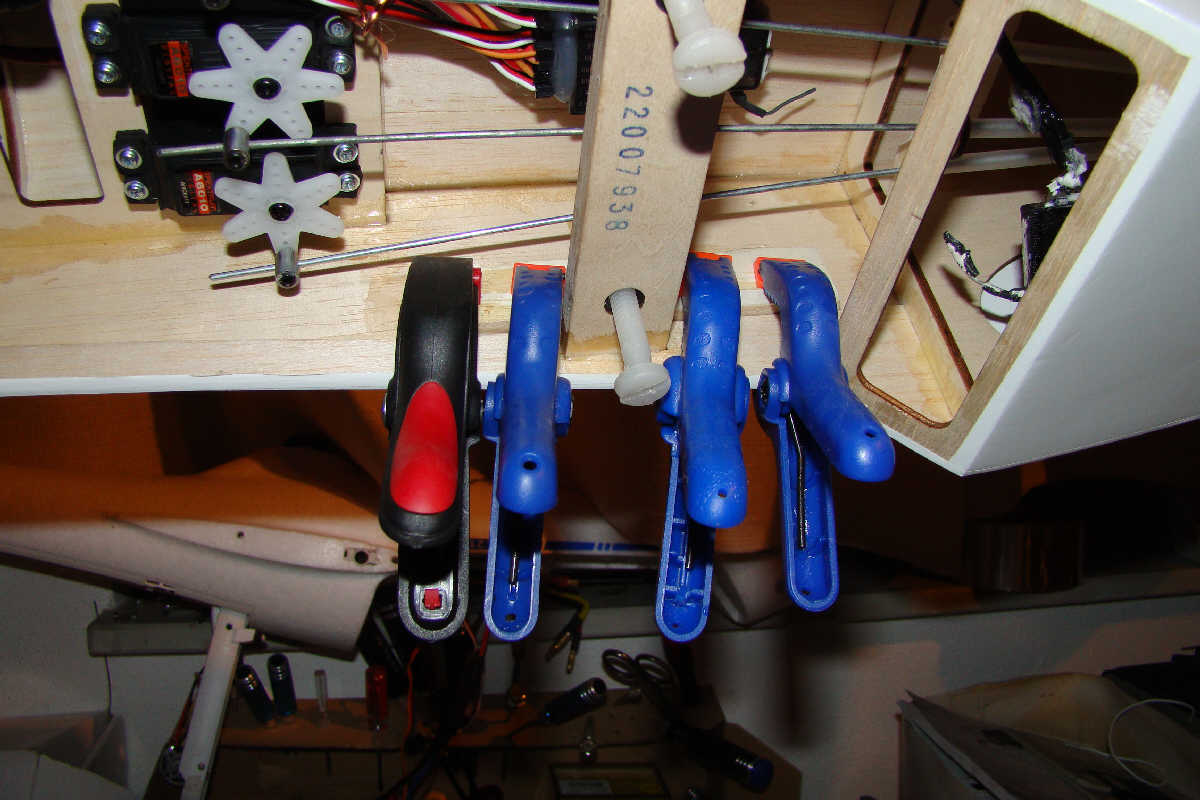

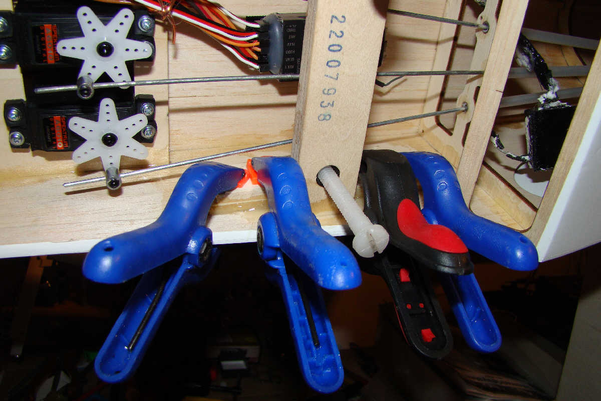

Eine Seite habe ich schon eingeklebt, habe 2 Brettchen übereinander eingeklebt mit UHU Endfest 300. Ich denke so sollte das nun Ausreichend halten.

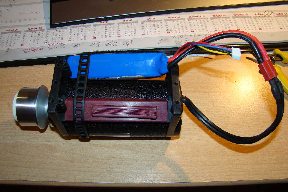

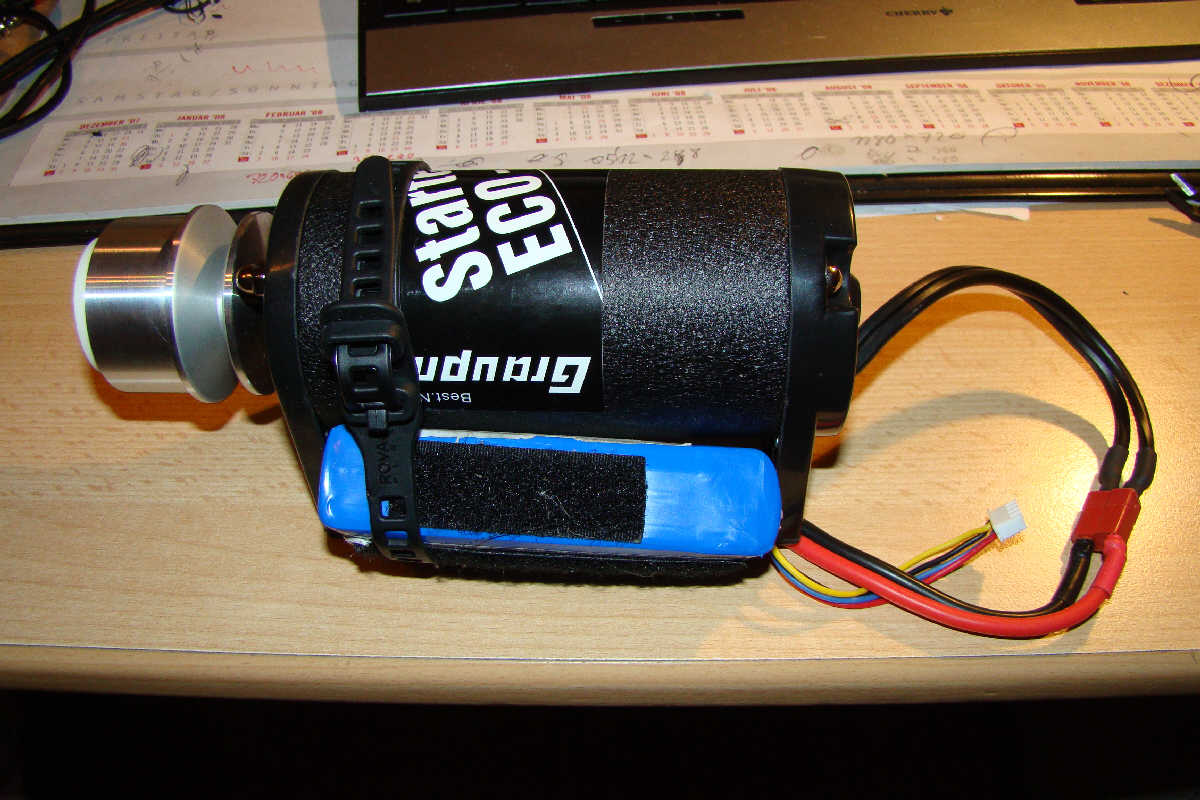

dann habe ich den Graupner Starter auf 3s Lipo umgebaut ich hatte heute einen Versuch mit dem langen Kabel gemacht was super klappte. Aber das Kabel störte natürlich, den Lipo steckte ich in die Jackentasche.
So ist der gut Aufgeräumt, und der Starter liegt nach wie vor klasse in der Hand. Ich hätte eventuell doch einen kleineren Starter nehmen sollen, der große ist schon sehr schwer und Wuchtig gebaut.

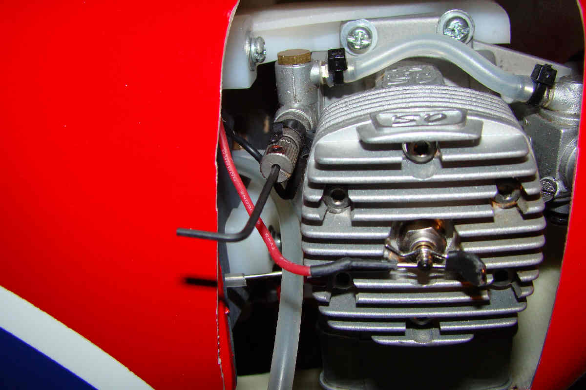

Und zuletzt habe ich den Einstellknopf vom Motor mit einem Silikonschlauch verlängert. So kann das sauber gedreht werden ohne Werkzeug.
Wegen der sehr strengen Raste sollte sich der nicht von selber verstellen.

Ein Holz hinter dem Flächenbefästigungsträger ist natürlich sehr sinnvoll :blackeye: Ach und Holz musst du nicht mit Endfest 300 kleben, da reicht auch Holzleim wenn man die Teile anständig auslegt.
Der Schlauch an der Einstellnadel wird dir wegfliegen wenn sich der Motor mal leicht schüttelt. Zur verlängerung ist da extra eine Bohrung mit Gewindestift drinn. da kann man im einfachsten fall einen kleinen Imbusschlüssel oder ein anderen abgewinleten Draht drann festschrauben.

Oberhalb geht ja nicht, und hier ist eben der Endfest300 schon sehr Wichtig zum Verbinden von dem Träger mit der Versteifung. Das ganze soll aber auch noch zusätzlich verschraubt werden.
Ich probiere das mit dem Schlauch, der geht sehr streng rauf und läßt sich Feinfühlig drehen, fliegt der ab dann kommt ein Inbus rein. :roll:

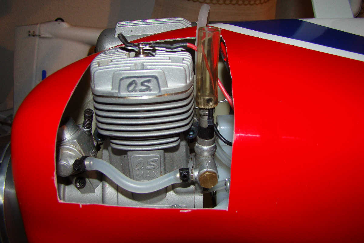

Hallo Sepp,

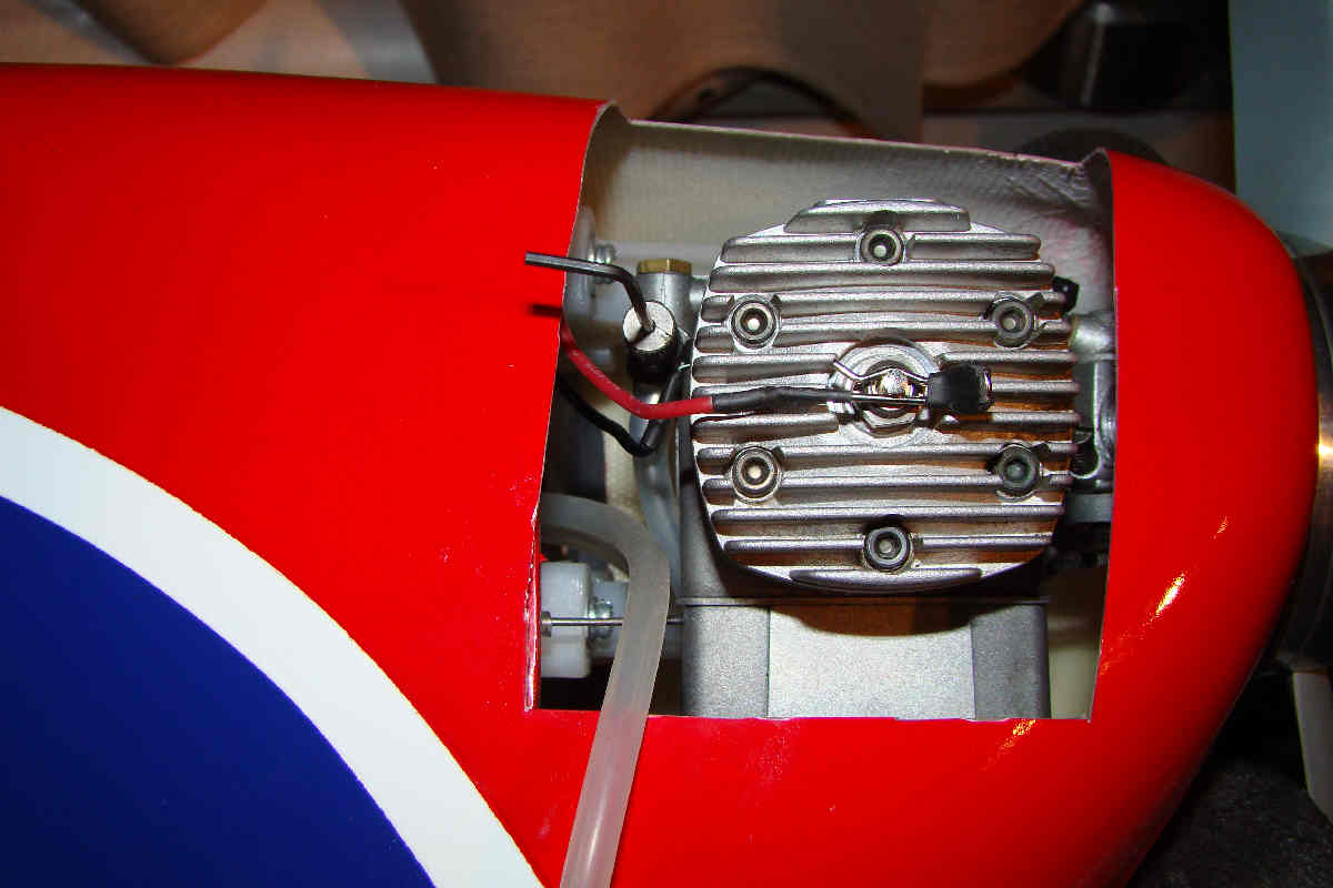

hier einige Detailbilder, wie ich die Haube ausgeschnitten habe.

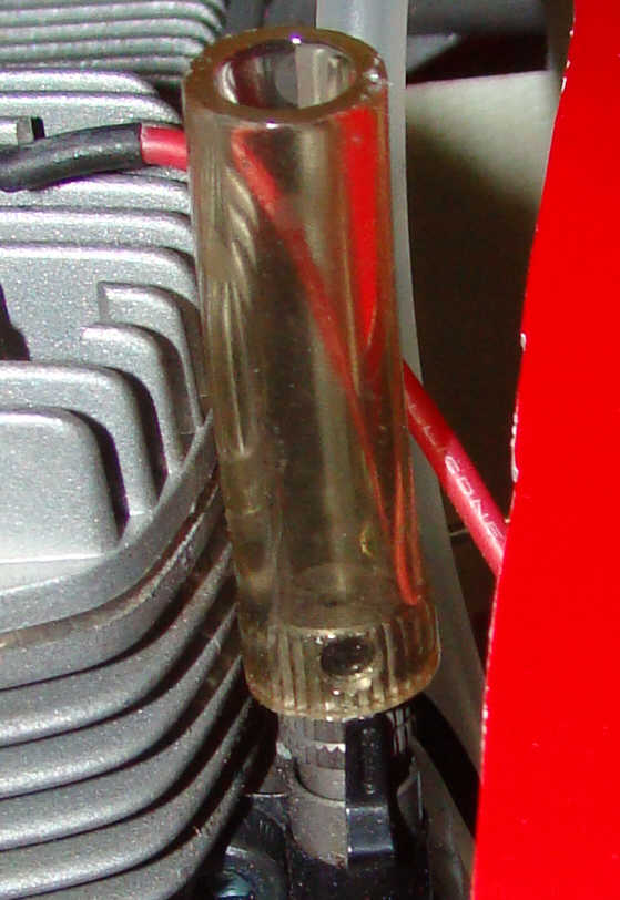

Hier siehst Du auch, dass ich einen abgewinkelten Stahldraht als Düsennadelverlängerung nutze. Hat den Vorteil, dass man aufgrund des Winkels sieht, ob sich die Düsennadel verstellt hat bzw. man kann sich die Grundeinstellung sehr gut merken, wenn der Motor einmal richtig eingestellt ist. Man braucht zwischen Sommer und Winter auch nur wenige Klicks verstellen.
Wenn Du den Schalldämpfer ohne Abstandshalter montieren möchtest, kann es sein, dass Du das Mittelteil auch entfernen musst, da er sonst ggf. nicht unter die Haube passt. Mit der 13x8 Luftschraube ist die Extra trotzdem schön leise.

Das schaut um Welten besser aus, Klasse!
Als Orientierung hatte ich die Madenschraube, die ist bei 1,5 Umdrehungen genu oben, und so lief der auch im Testbetrieb. Aber laut Cheffe viel zu Fett, was zum Einlaufen aber wiederum passte.
Was mir nicht gefiehl, als ich aus dem leerlauf schnell vollags gab würgte der Motor fast ab, sollte sich aber angeblich selber beseitigen wenn der Motor "Spitzer" eingestellt ist.
Ebenso würget er im leerlauf ab als ich den Flieger mit der nase gehoben habe... sollte aber ab Schleppgas nicht mehr passieren.

Habe auf euch gehört und einen Inbus rein geschraubt, der Silikonschlauch ging zwar schwer drauf, aber relativ leicht wieder ab.
Ebenso habe ich die andere Seite nun mit UHU-Kraft verklebt, sollte mehr halten als das Balsaholz hergibt, und von oben wird es dann ja sowieso verschraubt.

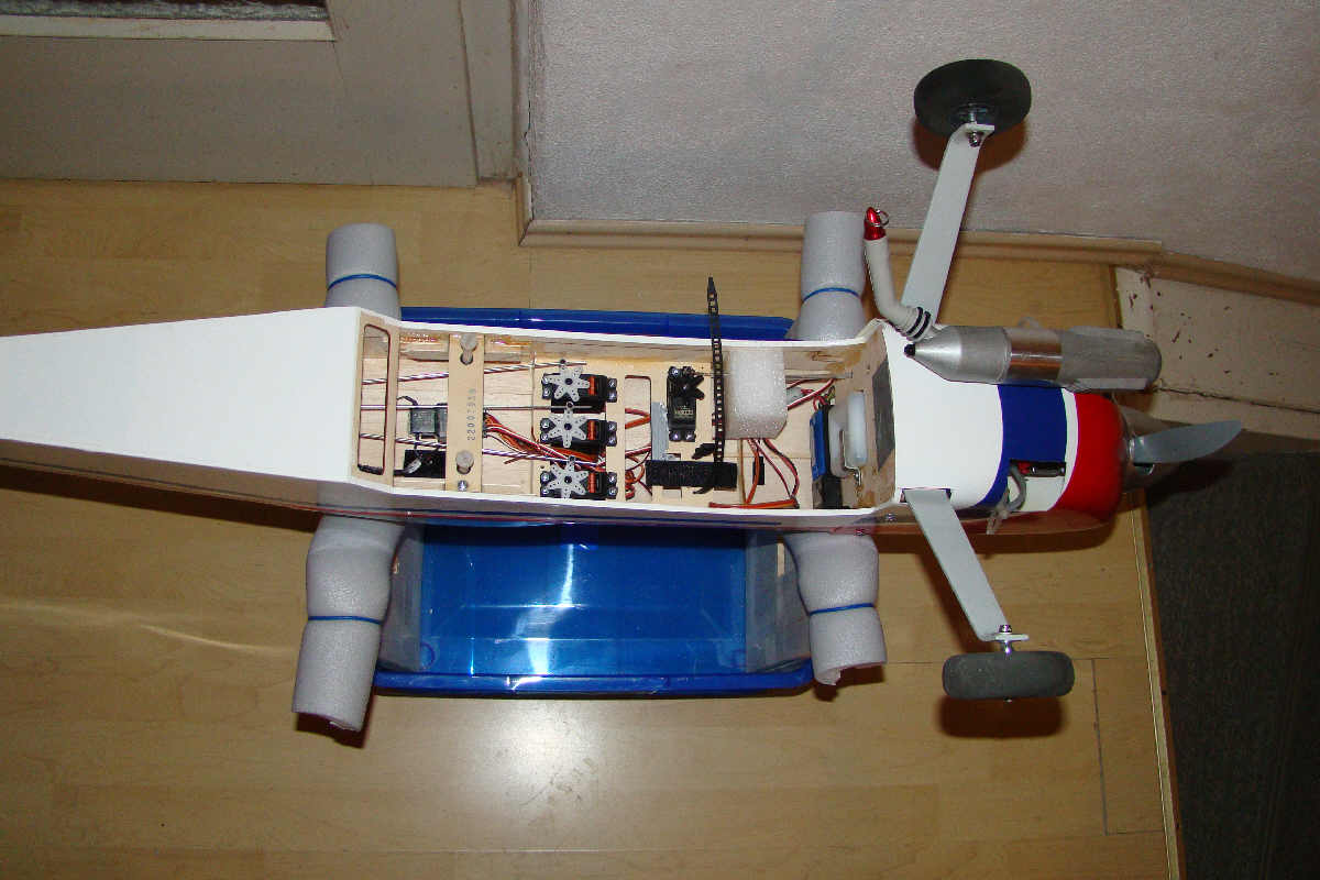

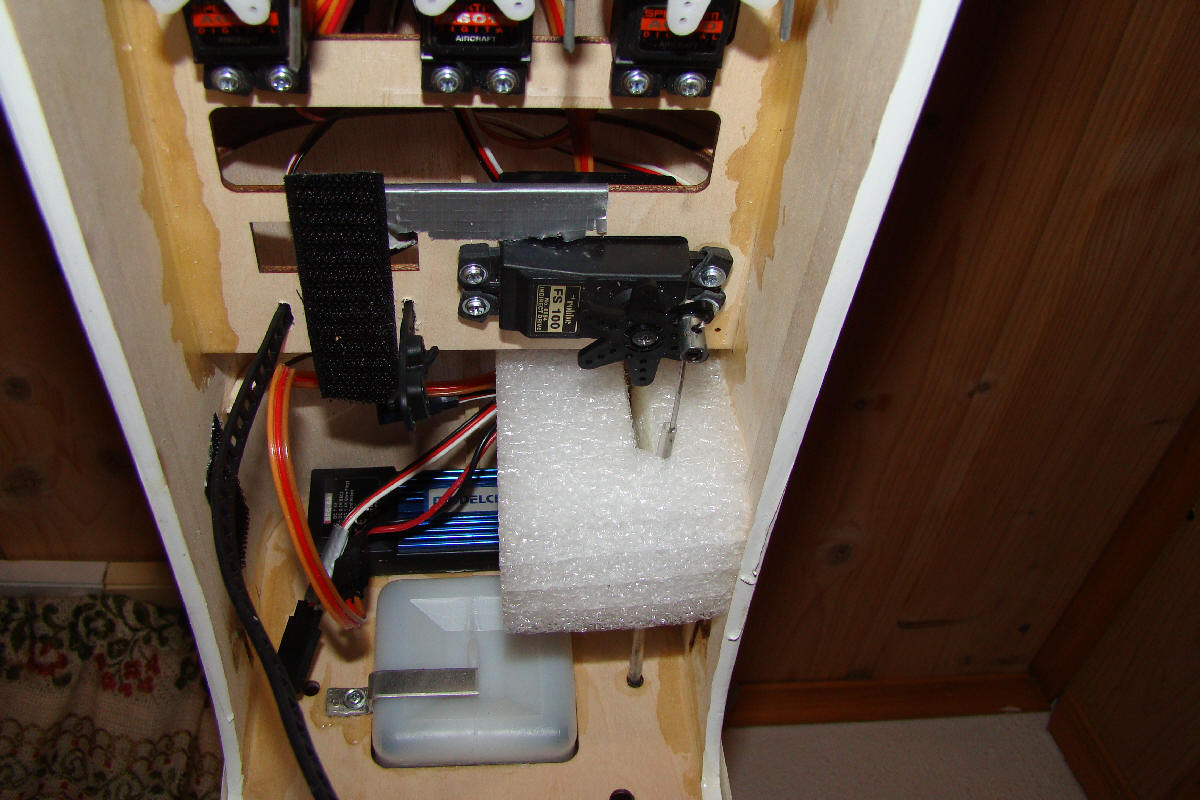

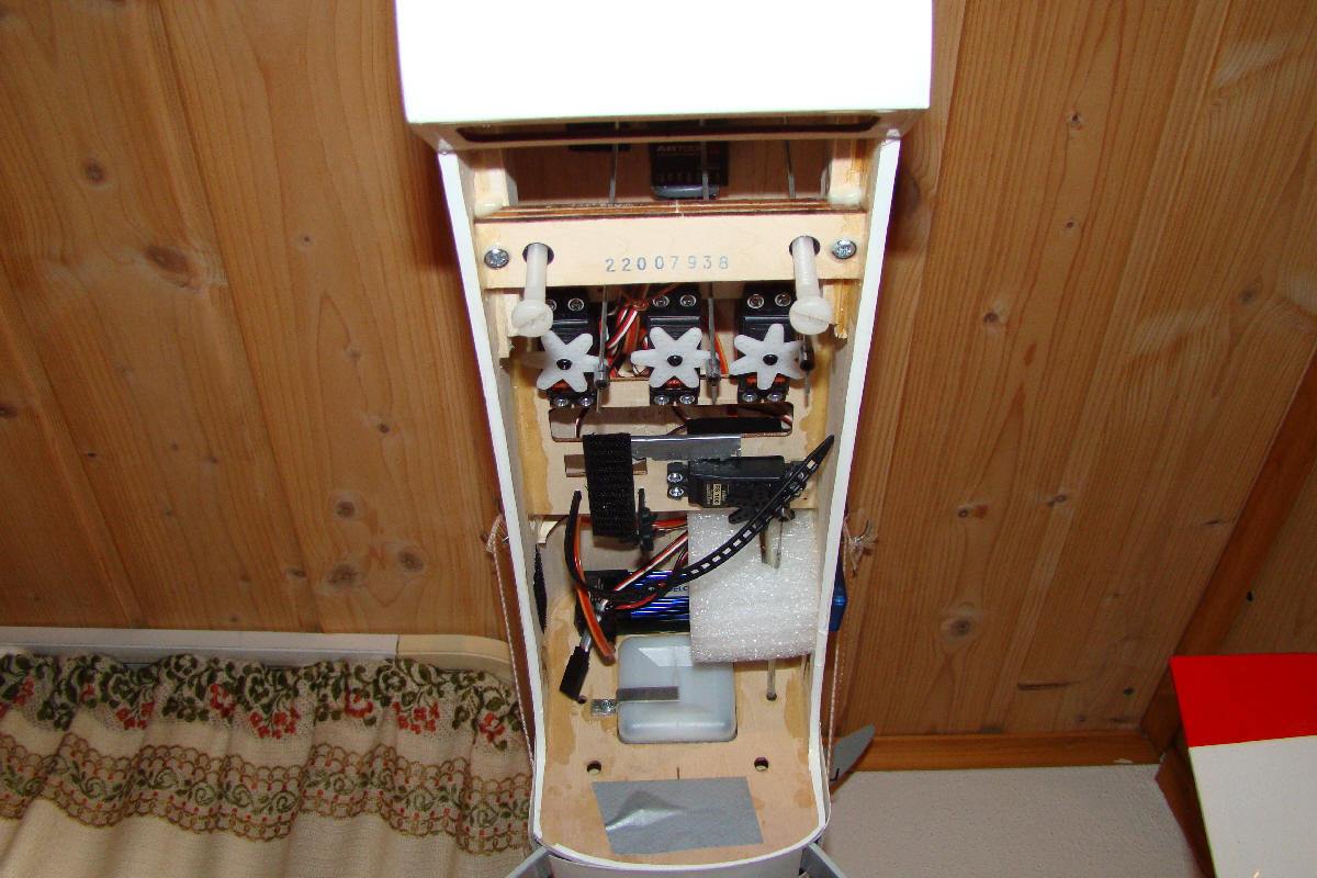

Ich persönlich würde mal etwas an den Servos/Anlenkungen nach hinten optimieren, mittleres Servo drehen, und oben dann auf der inneren Seite einhängen.
satsepp
Beiträge: 7014
Wohnort: Bayerisch Eisenstein
#27 Re: Graupner Extra 300s
Beitrag von satsepp »
Die Bowdenzüge sind leider extrem knapp an einer Durchführung abgeschnitten, die Gestänge laufen sehr weite Wege frei. Aber Sie laufen gerade in die Mehrfach geführten Bowdenzüge. Vorne habe ich einen Schaumstoff-Klotz zur Führung eingeklebt, schaut nicht schön aus, aber verhindert dass sich der ganze Bowdenzug hier durchbiegen kann. der Gasservo-Draht ist sehr weich und dünn, habe den auch ein Loch weiter drinnen einhängen müssen weil der Weg zu Weit war.

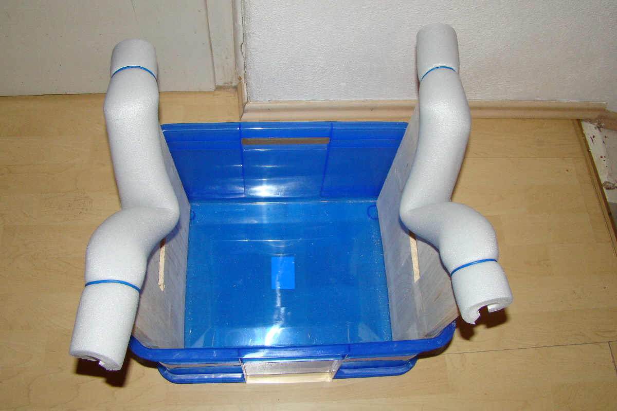

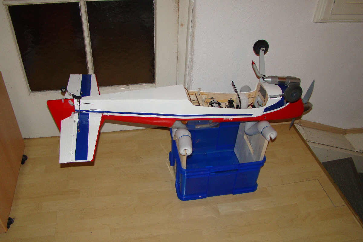

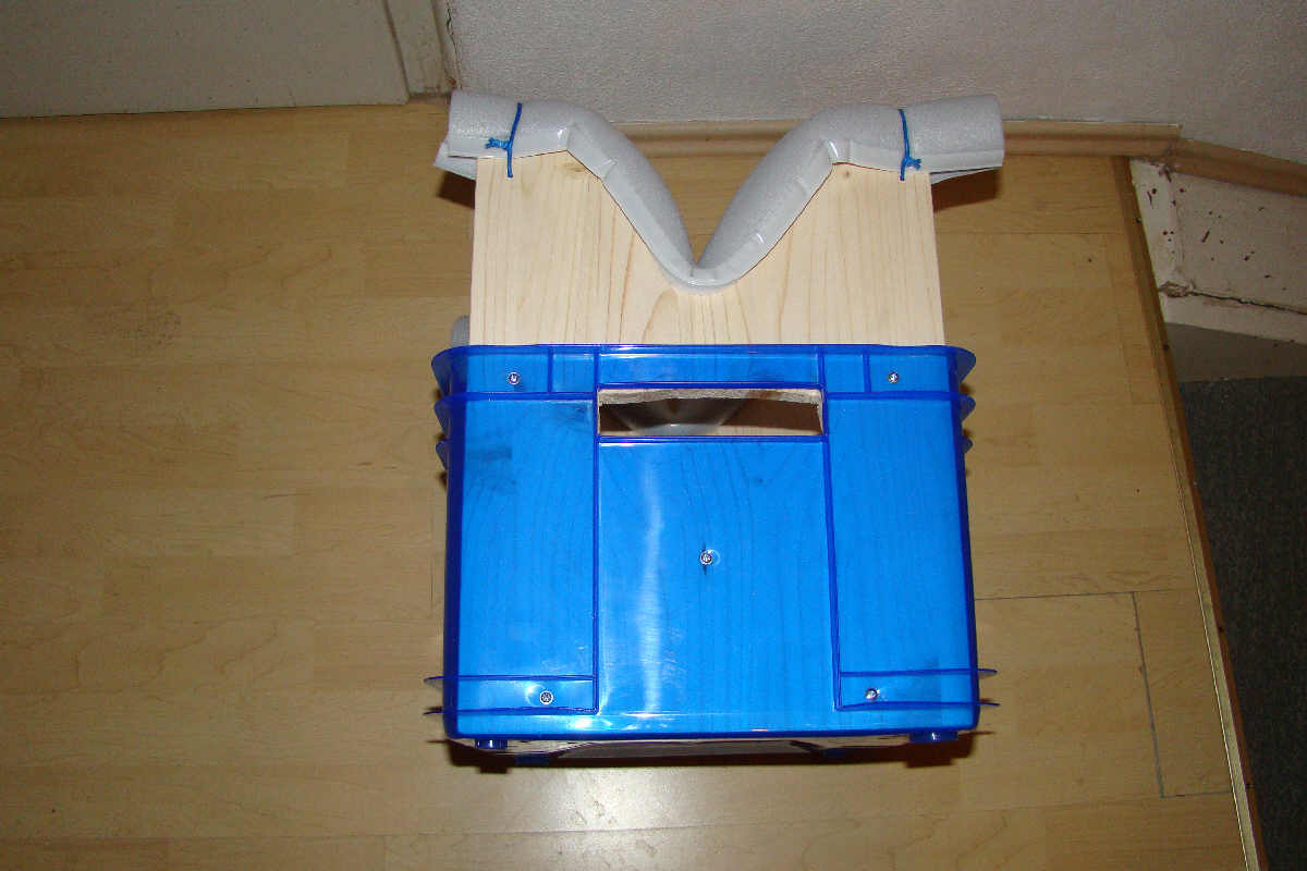

Habe mir heute eine Transport und Montagebox gebaut, Materalaufwand unter 10 EUR.
In der Kiste werden dann Kleinteile wie Anlasser, Pumpe und der Kraftstoff Transportiert, am Platz dann als Montageständer zum montieren der Tragfläche.
Heute hatte es massiven Schneefall, der Jungfernflug ist damit in weite Ferne gerückt.
