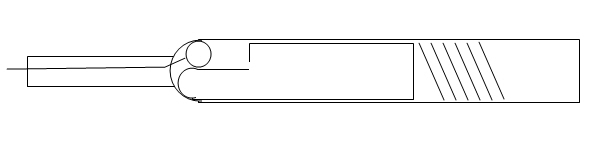

Ist ja eine spannende Sache, verstehe noch nicht zu 100% wie die Kugel dann klemmt bzw. warum diese Kugel dann Zig kg aushält in dieser kleinen Ausbuchtung.

von Aeroworker
satsepp hat geschrieben:verstehe noch nicht zu 100% wie die Kugel dann klemmt bzw. warum diese Kugel dann Zig kg aushält in dieser kleinen Ausbuchtung.
so dürfte das in etwa schematisch im inneren aussehen. Natürlich ganz schnell und ungenau mit Word gebastelt die Zeichnung, aber das Prinzip müßte erkennbar sein.

von guterolli
Aeroworker hat geschrieben:
Der Dateianhang schlepp.jpg existiert nicht mehr.
jepp, genauso funktioniert das.
das mit dem Löten klappt jetzt auch. Habe von Rothenberger das Rolot 606 Silberhartlot verwendet. Funktioniert soweit muß nur zusehen das ich das auch in schön hinkriege :oops:
Danke für eure Tipps
